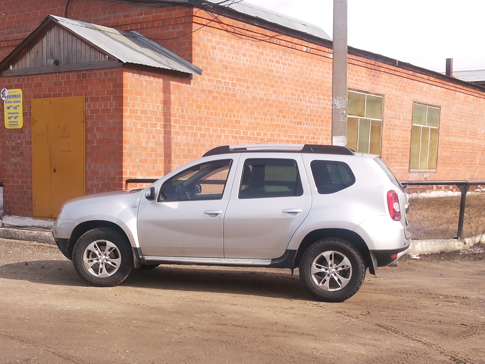

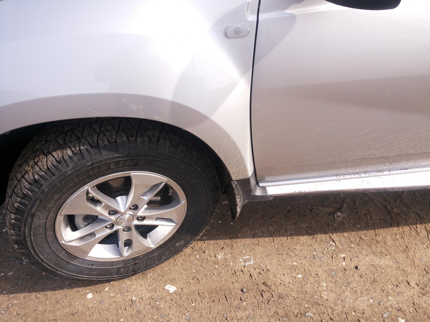

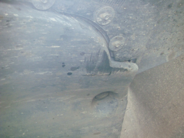

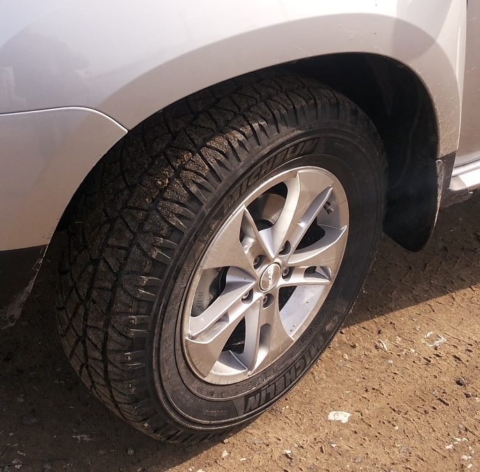

По умолчанию Re: Установка резины НЕ штатной размерности на Renault Duster.
Не внедорожье шеркает?
225\70\R16 мишка латюд кросс не шоркает на по трассе, ни на бездорожье а 215 там запас еще плюсом в сантиметр

При вывернутом руле, когда передняя подвеска сожмется то может ли колесо об арку задеть?
А по гарантии. Мне когда наконечник рулевой меняли по гарантии, то дилер фотографировал все 4 колеса с маркировками резины и отправлял на завод вместе с фотографией наконечника и днища.
1. При любом положении вывернутого колеса ничего не цепляет.
2. По гарантии меняли резинки, зимой скрипели, поменяли без всяких проблем, никто по резине ничего не говорил.

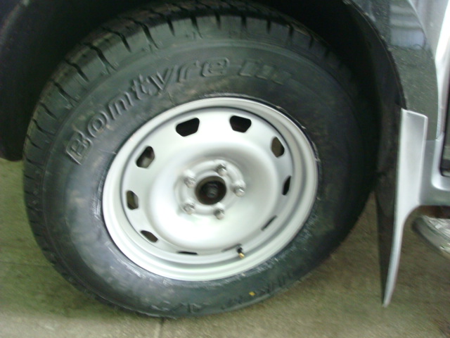

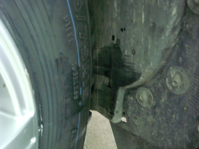

Приветствую! Бонтайр Сталкер в размере 225/75 R 16 обутый на штампованный диск ТЗСК со штатными параметрами прилично трет об заднюю часть подкрылка даже на пустом авто (руль крутил через открытое стекло)

Забыл уточнить : эксперимент проводился на НЕЛИФТОВАННОМ дастере 2.0 полноприводный...

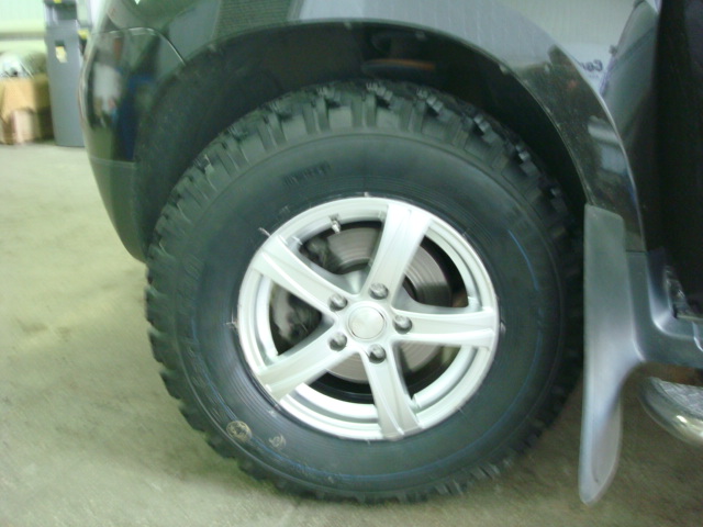

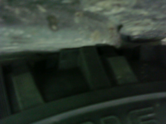

Не получился маневр с шиной Форвард Сафари 530 ( 235/75 R 15 ) в тандэме с диском Скад Сакура селена ( 15 на 6.5 5/114.3 ЕТ 40 ступка 66.1 ) - трет так, что побоялся даже дальше повернуть руль дабы не оборвать подкрылок :

Сообщение от hohol Посмотреть сообщение
Лифт там ничего не дает. Нужно либо уменьшать размерность до 225/70/16 либо убирать выступ.
Последний раз редактировалось a-s-m-1; 09.07.2015 в 11:14.

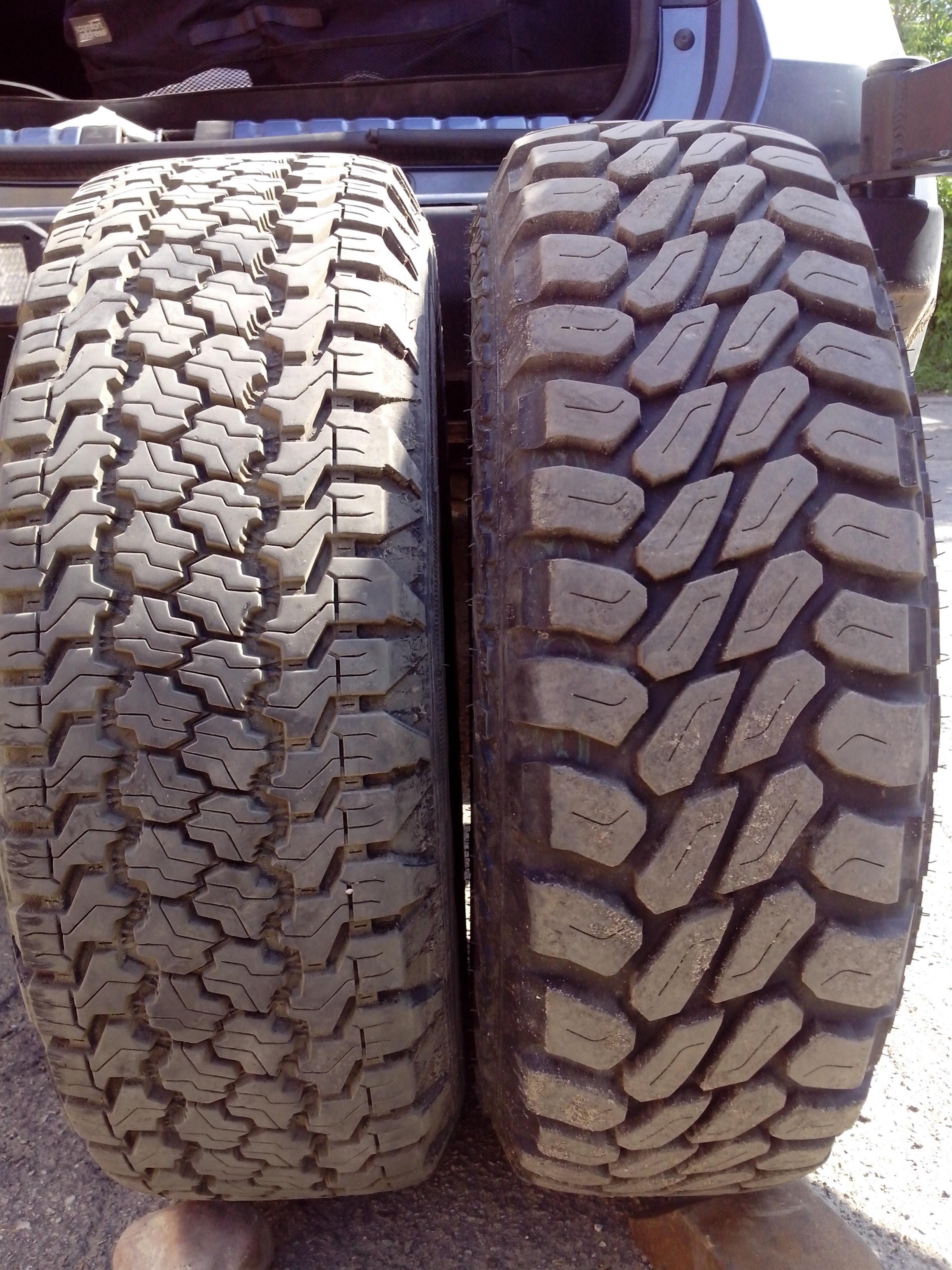

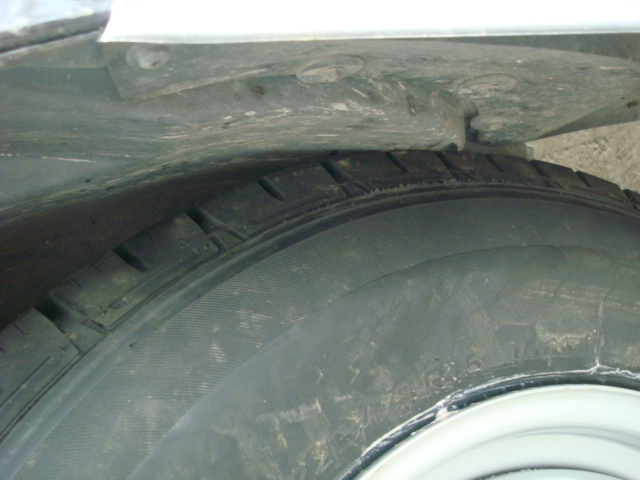

Готовлюсь к поездке на слет.
Переобул МТ на АТ, и вот что обнаружил
слева Goodyer Wrangler AT/SA
справа Pirelli Scorpio MTR
обе размерности 225/70/16
Справедливости ради пробеги разные, на левой примерно 20000 км,
на правой 5000-7000 км...

Только снимать подкрылок и резать металлическое ребро в районе переднего брызговика. По другому 100% не влезут.
