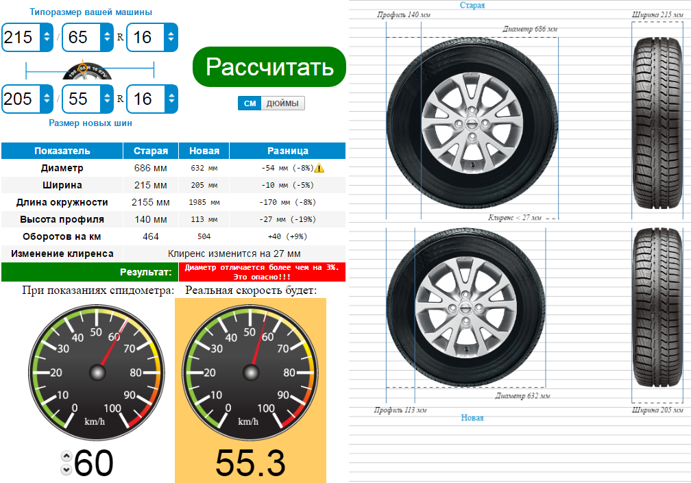

DMur, хотите из дастера сделать пузотерку, ставте.
[IMG]  [/IMG]
Получите клиренс 170 мм.
11.09.2016, 09:41
#1220
Регистрация: 23.12.2011
Сообщений: 20,511
: 46138
Re: Установка резины НЕ штатной размерности на Renault Duster.
Panzerschreck, зато какой тюниг спидометра
