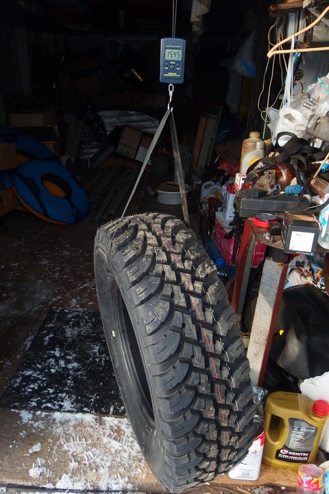

Если не сложно, попробуйте взвесить потом колесо в сборе.
Это фото с драйв2. А сам когда замерял лично, у меня вышел вес на электронных весах 15300 у этой резины.
Плюс вес диска (у меня KFZ), ну товарищ Атом знает этот диск. Вес 7 кг. Итого получаем на кило легче штатных стиляг с Амтелом, которые тянут в сборе на 24300 кг.
Зиму откатал на Nordman 235/75 R15. У них накат конечно гораздо лучше и расход топлива меньше. Но руки чешутся уже поставить Contyre. Этот гул мудов ...ммм, как бальзам на сердце. Еще недельку и вперед.

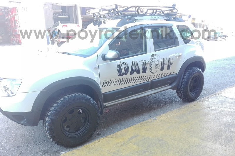

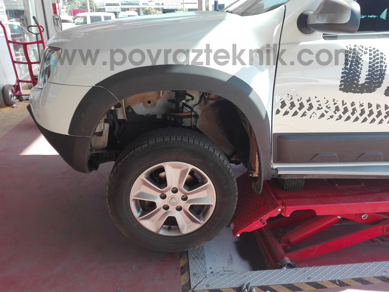

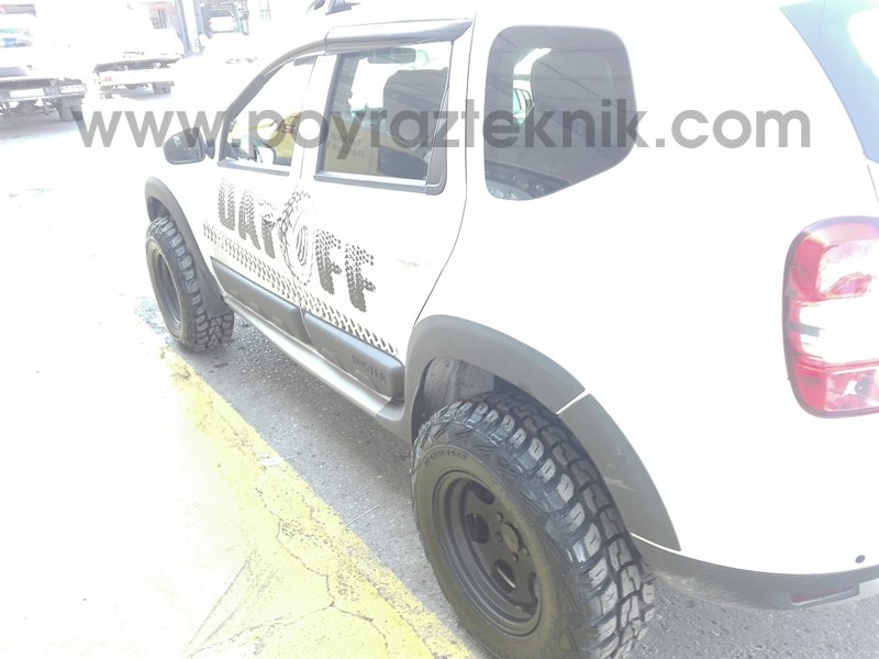

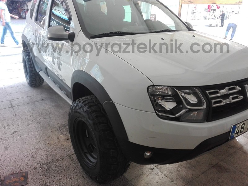

235/75 R16, вылет у дисков а думаю в районе 0.....-20.

По-моему, это шоукар, и колеса у него до конца не поворачиваются... Хотя слюни текут)
