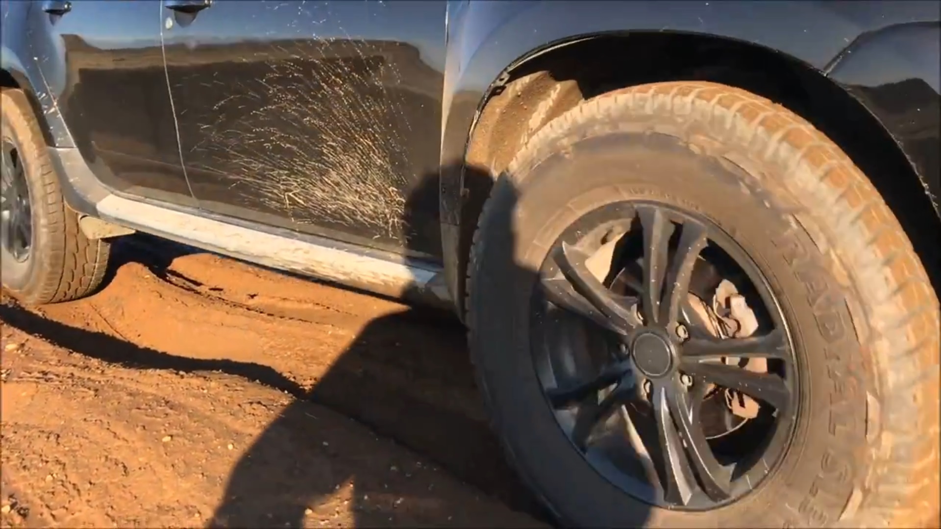

Вот, если кому интересно...
225/70/R16, без лифта, трёт только чутка, с левой стороны, при полном выворачивании влево...

Через месяц в этом месте будет дырка.
