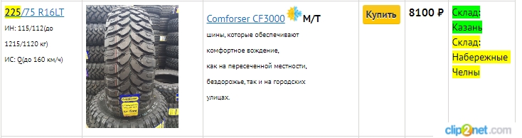

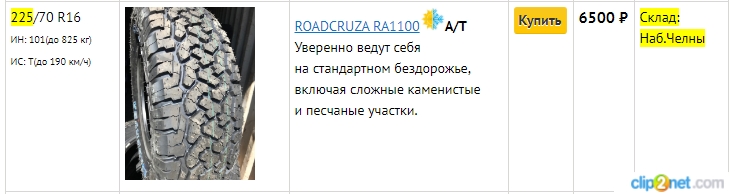

вот у меня в городе магазин shina116 продает ее по 6,5 тыс.руб. за баллон. https://www.shina116.ru/rus/r16.html к примеру Comforser CF3000 225/75 R16LT по 8,1 тыс.руб. за баллон.

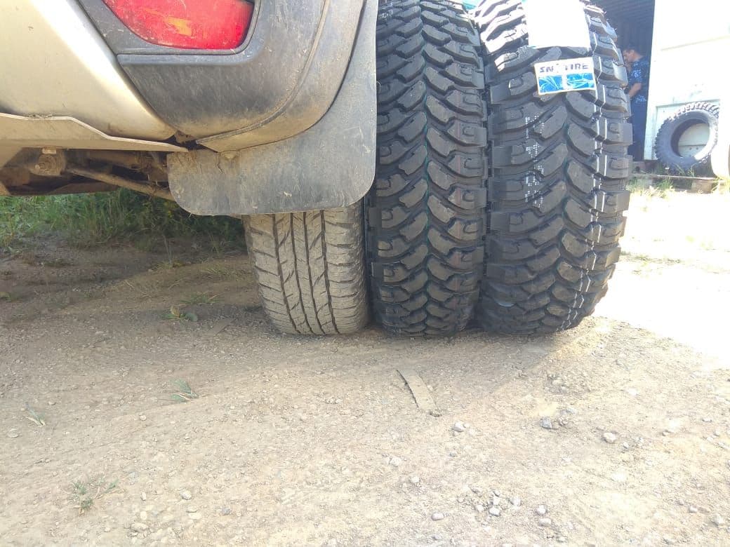

вот я к ним ним ездил примеряться. Слева направо:
225/70-16 A/T - Yokohama GEOLANDAR G015
225/75-16 M/T - Comforser CF3000
245/70-16 M/T - Comforser CF3000 - выглядят че то очень большими конечно

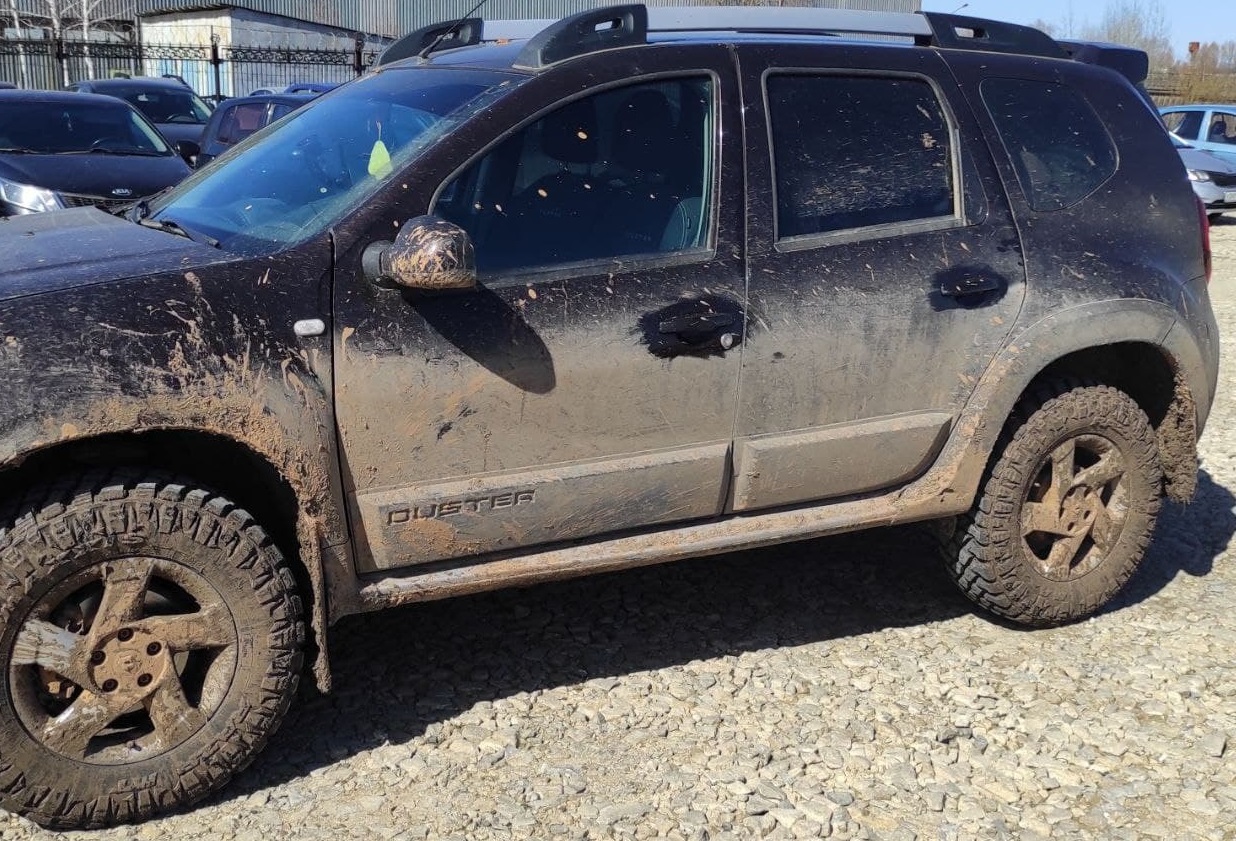

вот у меня 225/75-16 Maxxis RAZR MT MT-772. глубина протектора 14мм. Диаметр че то не замерял. Я сначала на зимних перешел на такой размер, ребро жесткости пришлось пилить, рихтовать (одно пилил загибал, второе просто загнули без пиления). колесо в сборе получилось 29 кг: 9.3 вроде оригинальный диск, и 18.7кг сама шина.
Хочу поставить Maxxis M/T Bighorn MT764 225/75 R16 115/112Q. Ребро гнуто, лифт максимальный. Переживаю влезет или нет. Или попадаю на амортизаторы лифтованные
Дизелек, пузяка в броне.
у меня спереди фобос 2.0 и проставка примерно 1,2см, а сзади тоже фобос и проставка 3-3,5см. кто будет думать ставить фобос 2.0 на перед, подумайте, очень уж сильные отстрелы на фобос 2.0. Амортизаторы родные, правда пора уже менять
