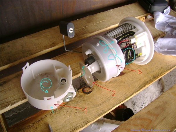

Подолью масла в огонь.)
Вот такой бензонасос нам попался на днях...
Автомобиль не оборудован топливным фильтром, только сеточка в насосе.

ТЦ Лорант, это в дастере? какой двигатель? А под капотом пустышка или нормальный фильтр?

Да печально!!!! отправить бы эти фото на завод Рено может почешут репу? хотя могут и нет!!!!!!!!!!!!!!!!

Пустышки идут с завода.На Фейсбуке (Рено России)тоже эту тему подняли сами после видео Кубика.Представитель Рено (завода) всех успокаивал -типа так должно быть!Видно экономия... www.facebook.com/RenaultRu Ха,спрятали....Вот копия страницы http://www.facebook.com/photo.php?fb...2211407&type=1
