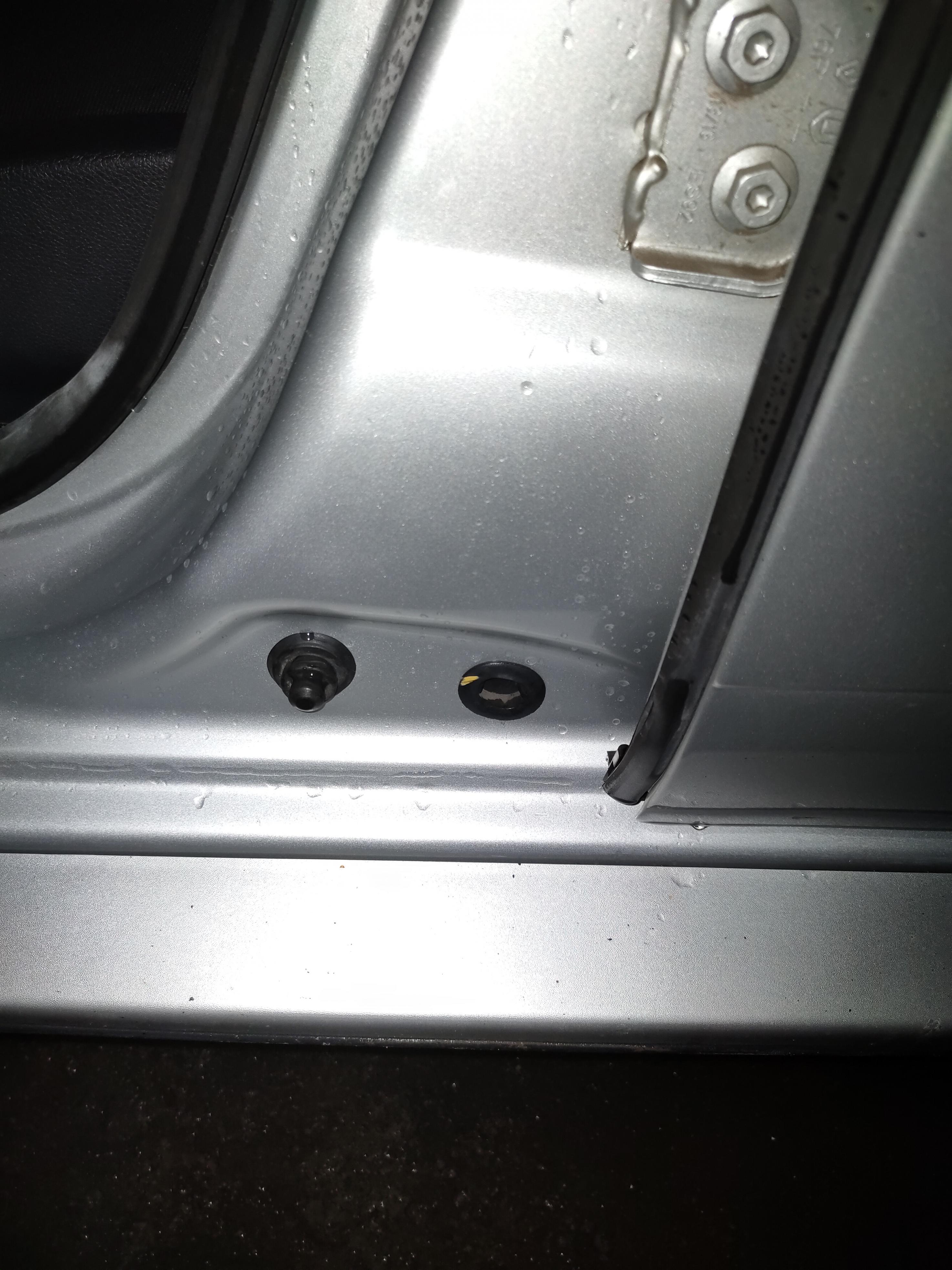

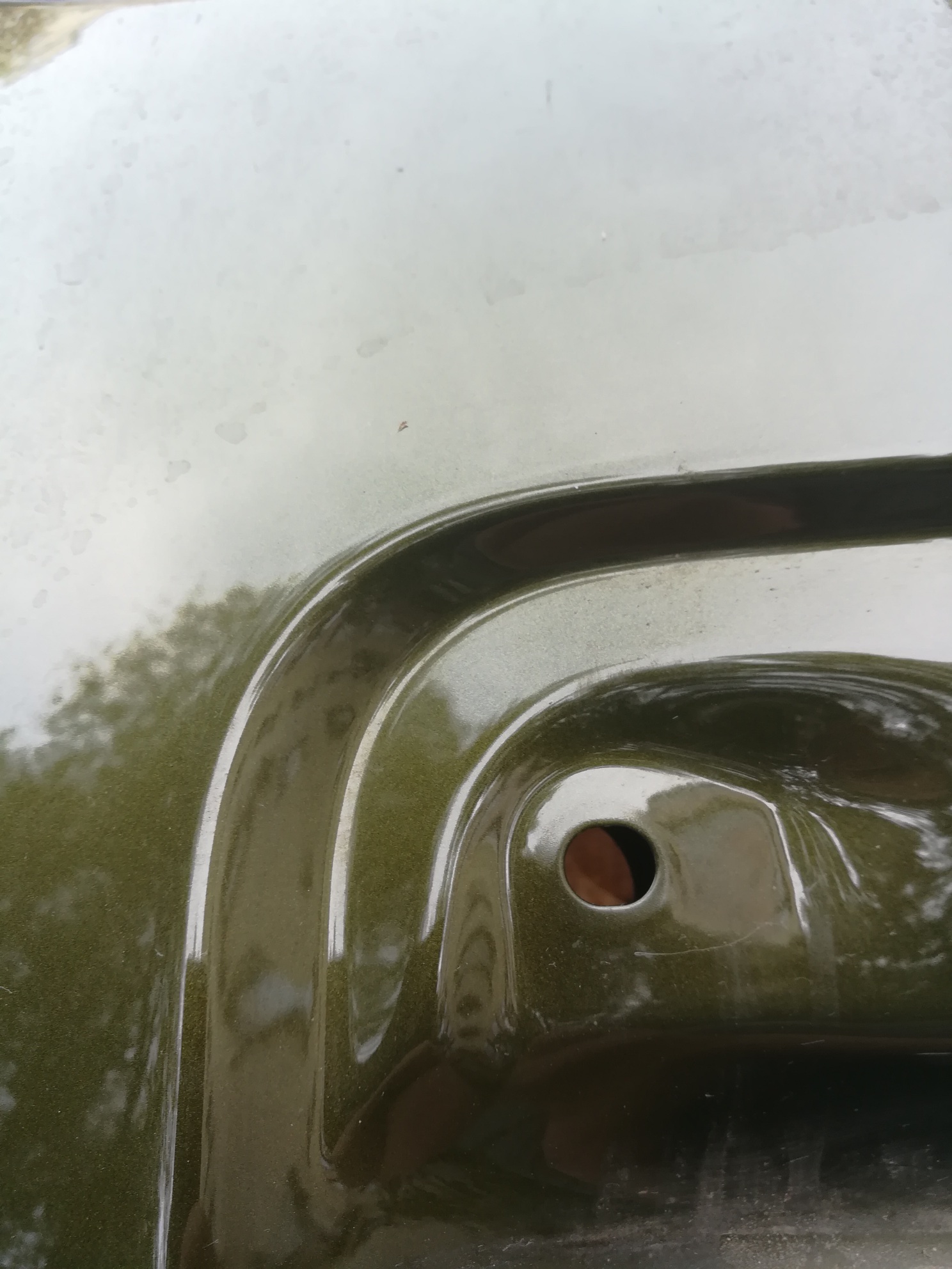

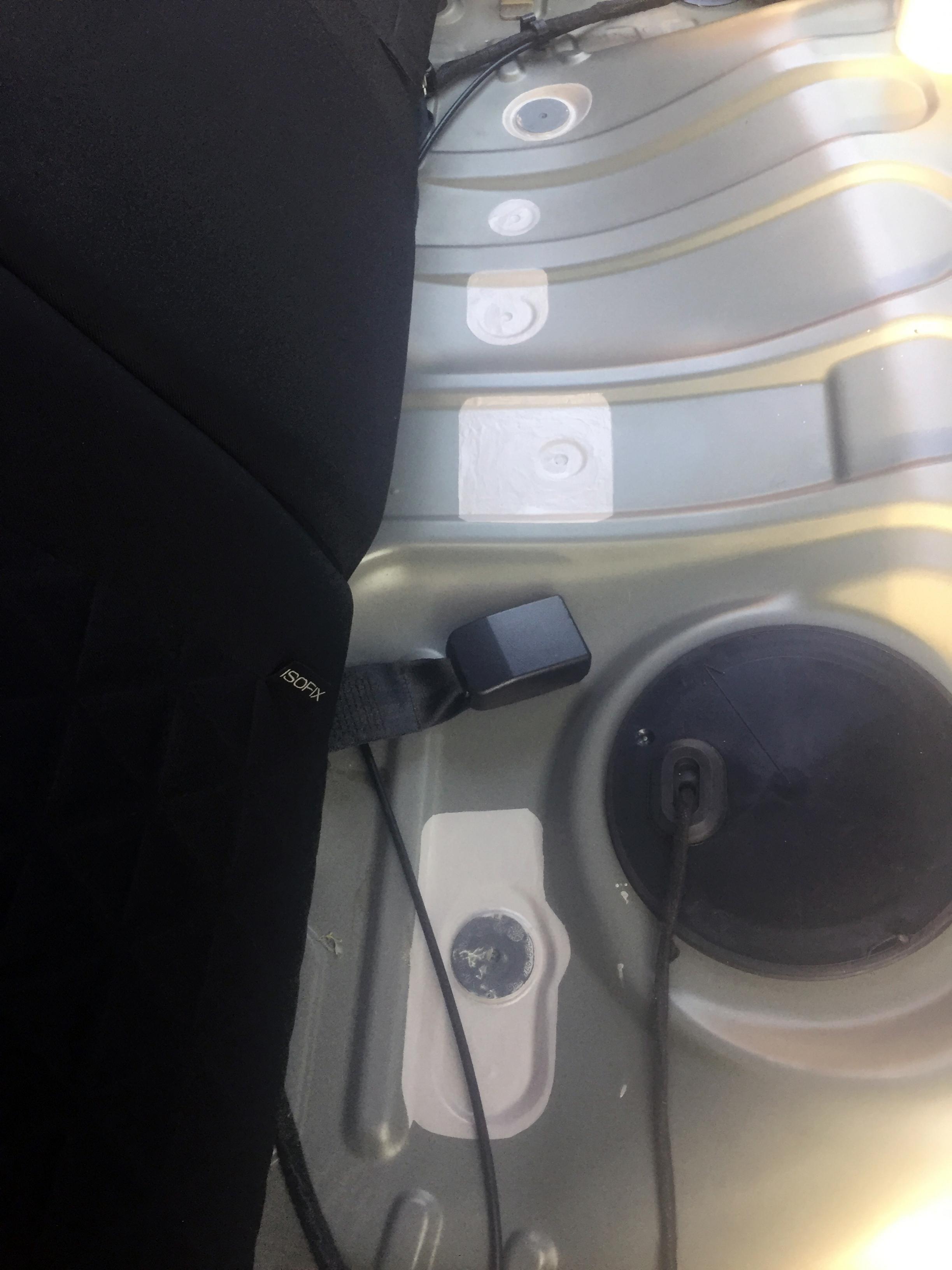

Начал готовить машину к зиме и обнаружил два очага коррозии ( один потенциальный). На задних фонарях есть упоры как на крышке багажника. Так вот они у меня протерли лкп до грунта. Защитил эти места кусочками изоленты. Сняв задние сиденье, к своему огорчению увидел ржавчину во всех технологических углублениях. Зачистил, за цинковал, покрасил.

Re: Коррозия кузова
Фонари тоже обрабатывал. Точки их касания к кузову. Бронеплёнкой защитил.

serg-nn
Это как?
Под сиденьем то ржавчина откуда? Что-то возили - содрали краску?

KGZ
Это как?
Подозреваю, что когда прошлой зимой пилил деревья на дрова и возил чурки в багажнике, может с них снег таял и вода стекала под сиденья

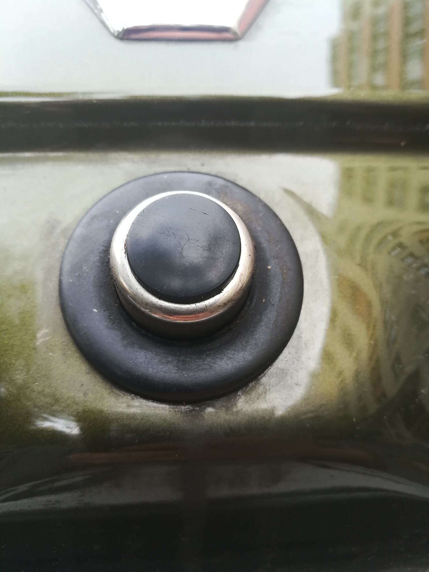

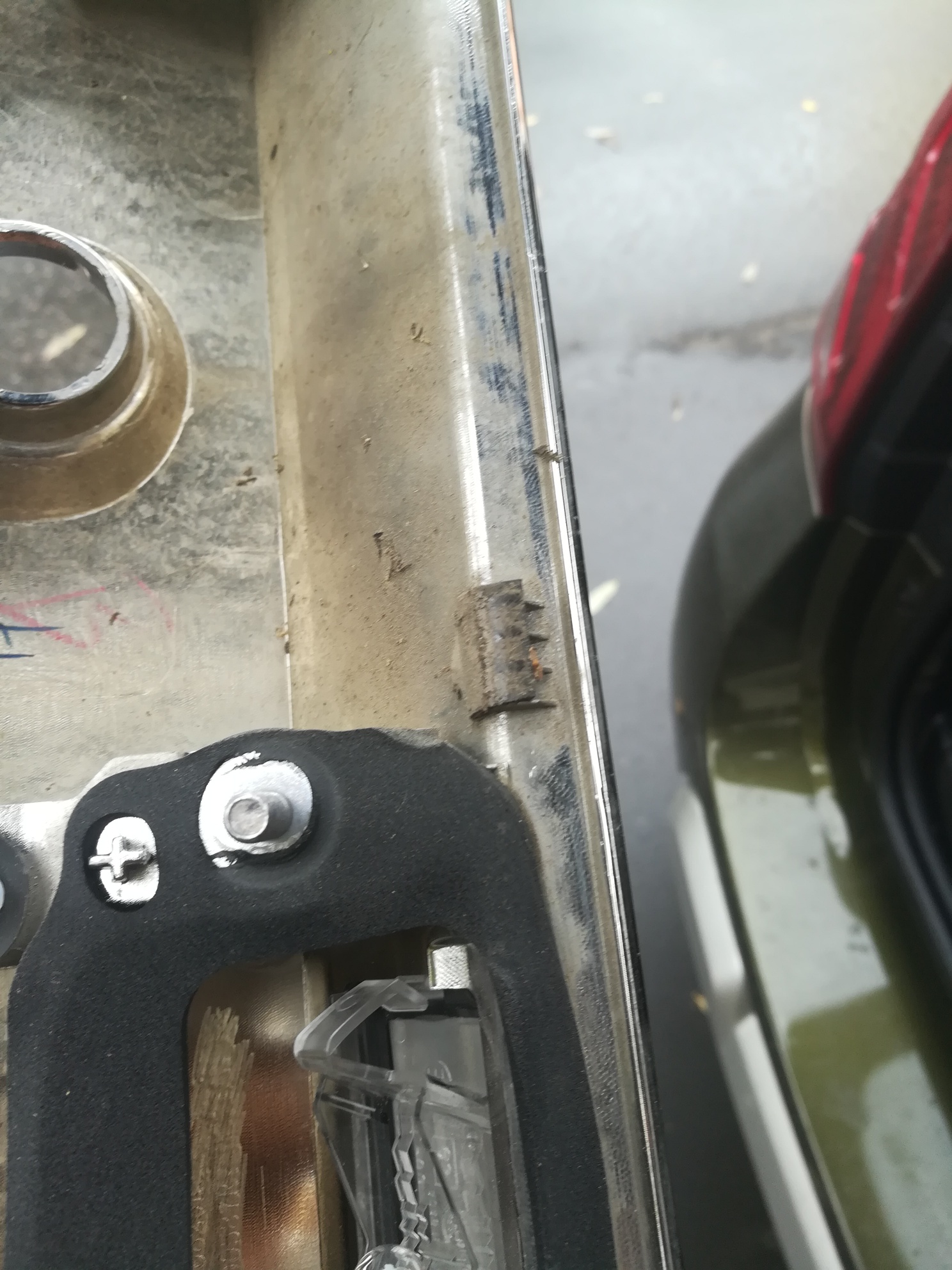

Снял по случаю хромированную накладку задней двери. Когда снимал из накладки вывалились 3 тонких резинки. Одна длинная и две коротких, с остатками засохшего клея. На заводе стали проклеивать край хромированной накладку резинками, чтобы краску на двери не стирала. Со временем от вибрации эти резинки скорее всего вылетят, клей высыхает и не держит, сами резинки имеют прямой профиль. Справа и в районе кнопки замка под накладкой,на лаке, появились потертости, но они не критичны. Пробег 16000 км, машине 10 месяцев.
Так как заводские резинки были все в клею и имели пожеванный вид - выкинул их. Взамен купил, как здесь рекомендуют, два уплотнителя для заднего фонаря ВАЗ-2105 и установил на хромированную накладку сверху и снизу.
За одно наклеил под постоянно хлопающую рамку номера трубчатый уплотнитель. Теперь забняя дверь закрывается плотно, без лишних звуков.

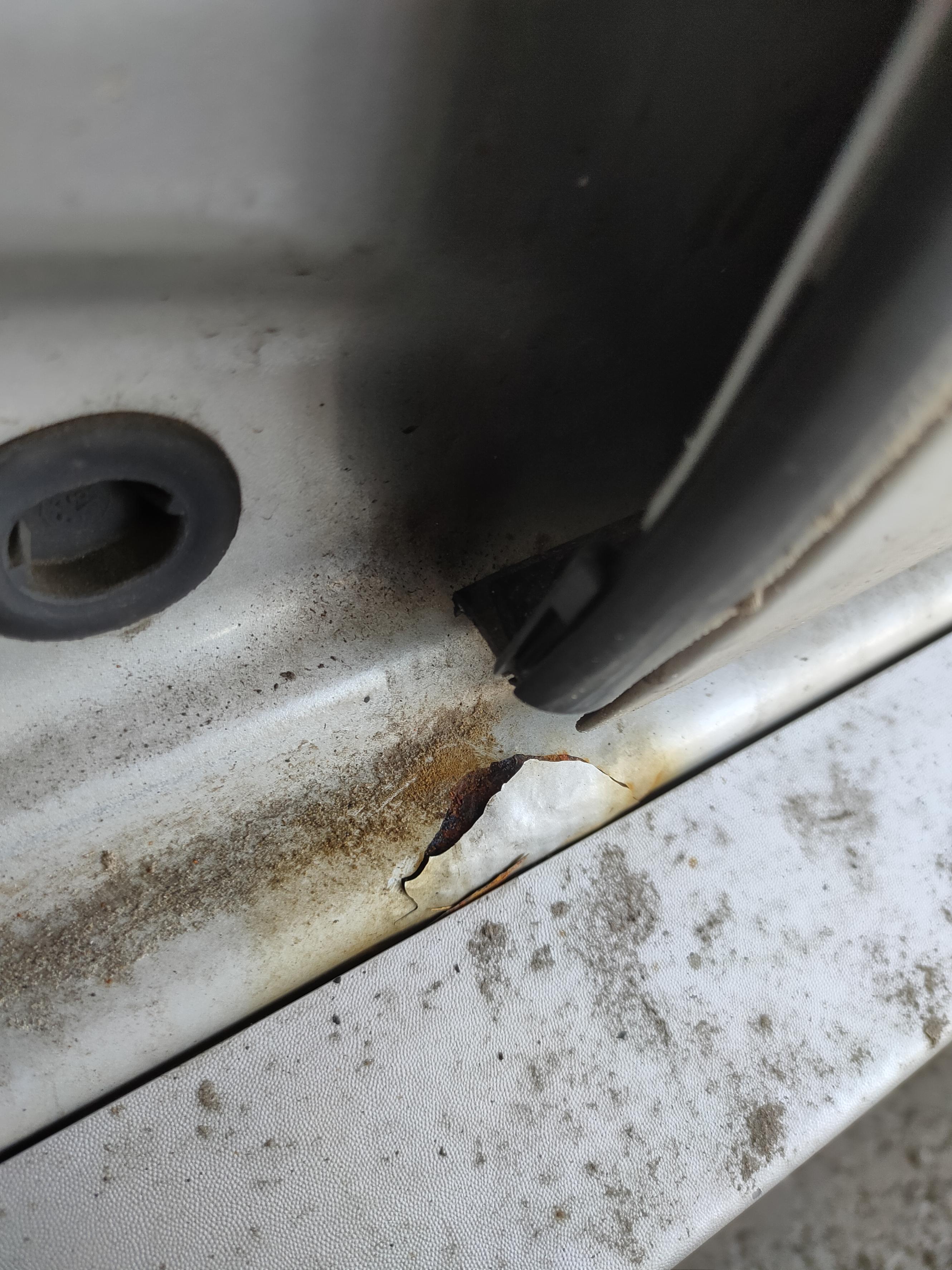

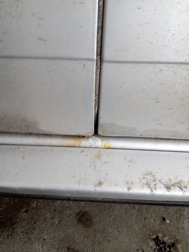

Подошёл я значит сегодня к своему Дусику, а там ржавый порог...
Вот думаю куда обратиться (Москва). Из ближайших ко мне это Петровский Белая дача. Там вроде не плохая кузовщина. Из не официальных даже не знаю...
Машина 2013 года. Что-то быстро начал ржаветь.

, тоже были рыжики на порогах, тоже 2013 год авто, в прошлом году покрасил пороги в провереном сервисе, а шо делать...

Отдал в субботу в Петровский Белая Дача. Вчера вечером вернули машину. Вот результат.
Приёмщик говорит, что все сделали по технологии. Покраска по технологии завода, но раз коррозия пошла неизвестно как себя это место поведет в будущем.
Гарантия на работу год.

12 штук:
Снимали заднюю дверь, пластмассовый порог, пластиковые накладки на пороге.
Красили от переднего крыла до сварного шва под задней дверью. И до нижней петли стойку.
Да - дорого, но все же лучше официалу отдать и получить гарантию, чем в гаражи.

Брату офицалы делали,1,5 года Москвы.Шубой поднялось .

Такая же фигня, только это поверхностная, а основная жопонька под этим пластиковым порогом, они там дырок понаделали под пистоны, вот там все гораздо хуже. Да и оцинковка одно название, как будто слой грунта лежит, а под ним гниет.
