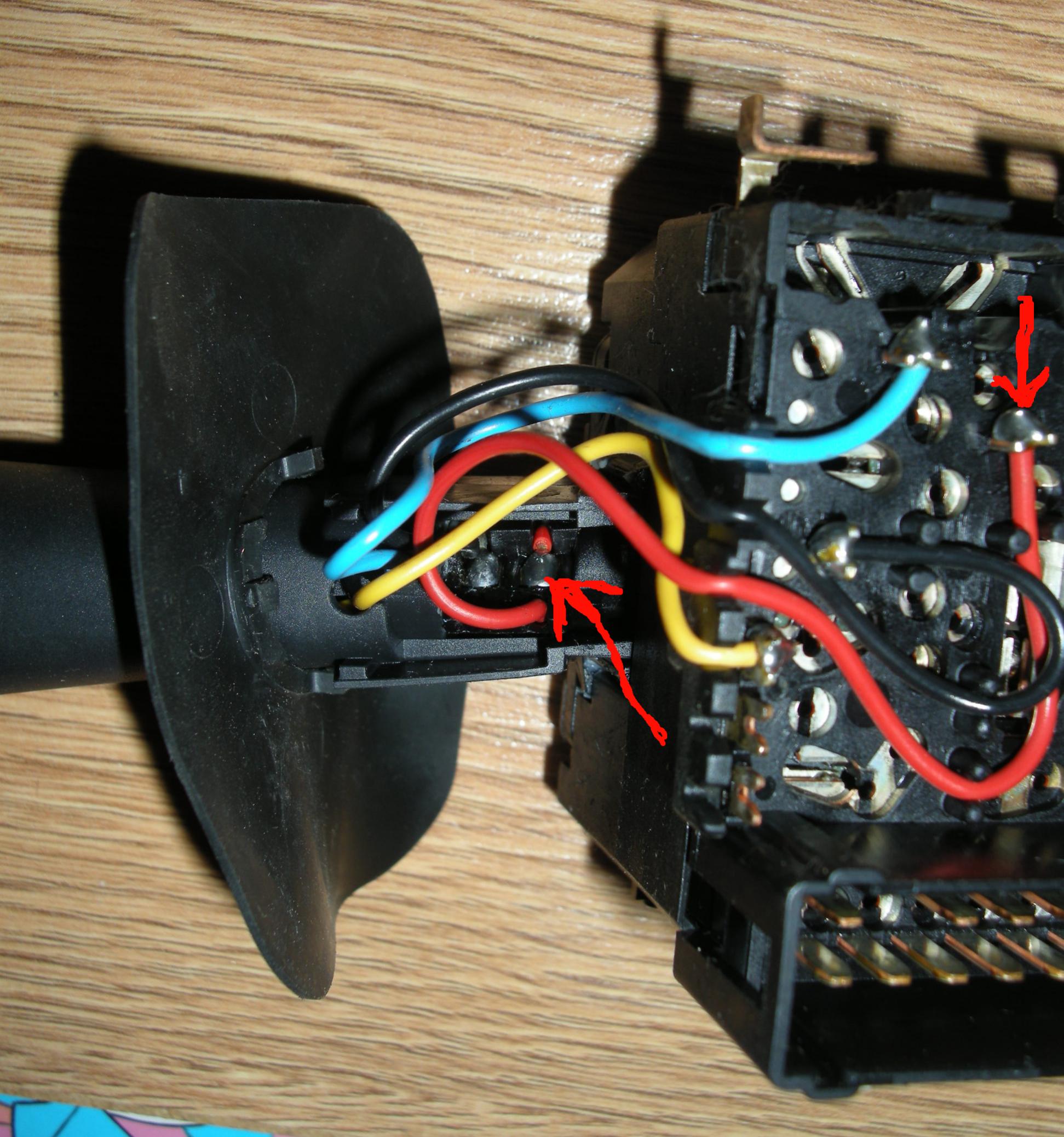

на 45тс настигла такая же проблема ,пропал сигнал .По началу работал только с вкл. фарами потом и во все пропал .Решил её самостоятельно таким способом :
1)вывернул 2 болта ,соединяющие верхнюю и нижнюю часть кожуха рулевой колонки(нужен ключ TORX T20 подлиннее).Снял их , верхнюю потом нижнюю.
2)вывернул 2 винта крепления подрулевого переключателя крестообразной отвёрткой.
3)извлёк подрулевой выкл. из гнезда и отсоединил от него колодку жгута проводов .
4) обнаружил перетёртый красный провод и заменил его на наиболее изгибоустойчивый (тут понадобилось: паяльник ,кусок олово ,припой и более износостойкие провода) на фото помечены места где пришлось паять ,черный тоже заменил т.к. он почти отвалился.
Ушло на это примерно 2 часа .
