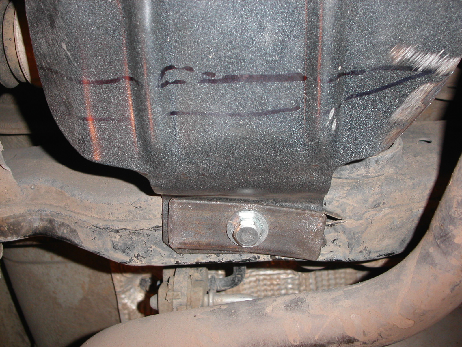

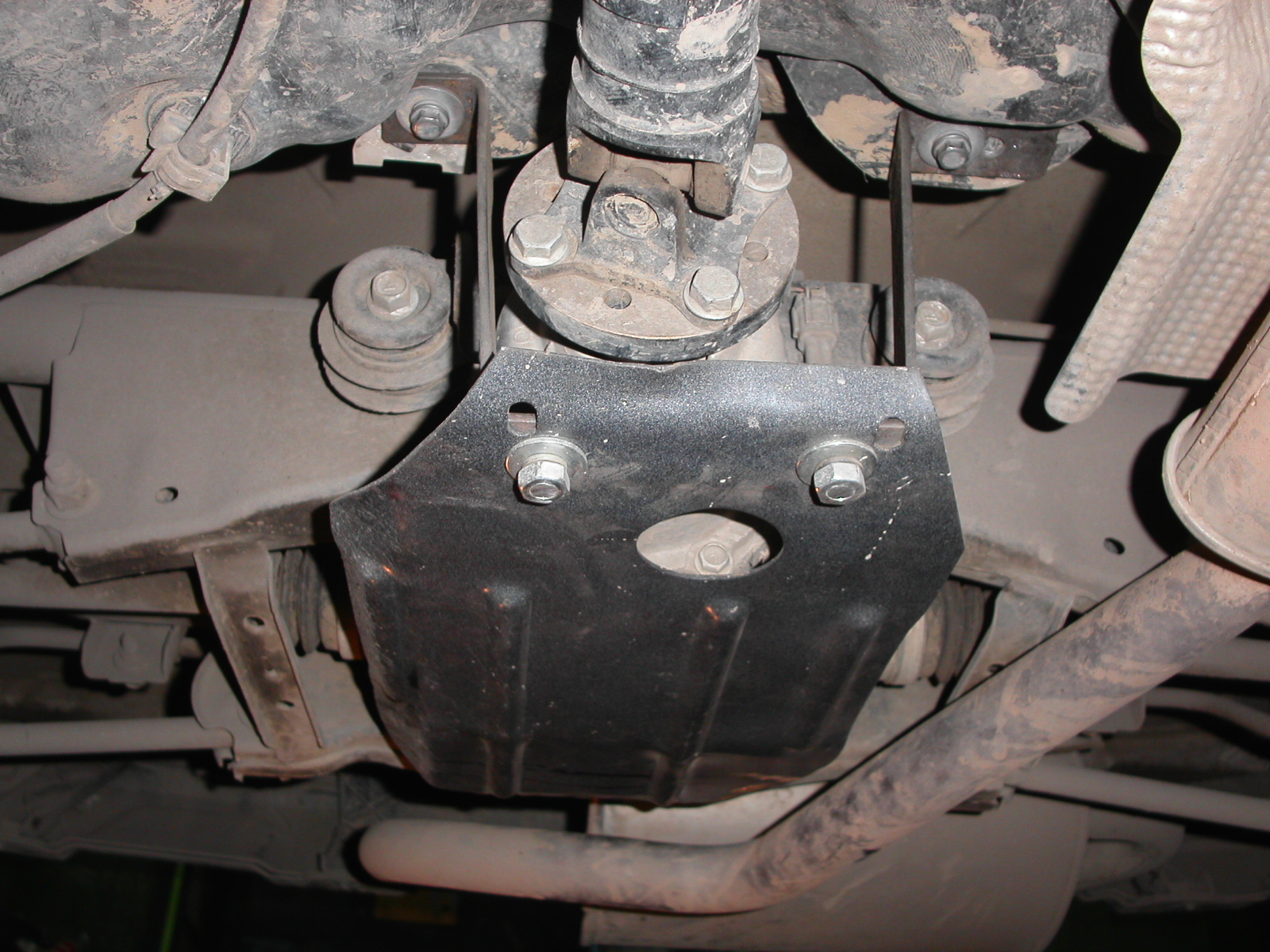

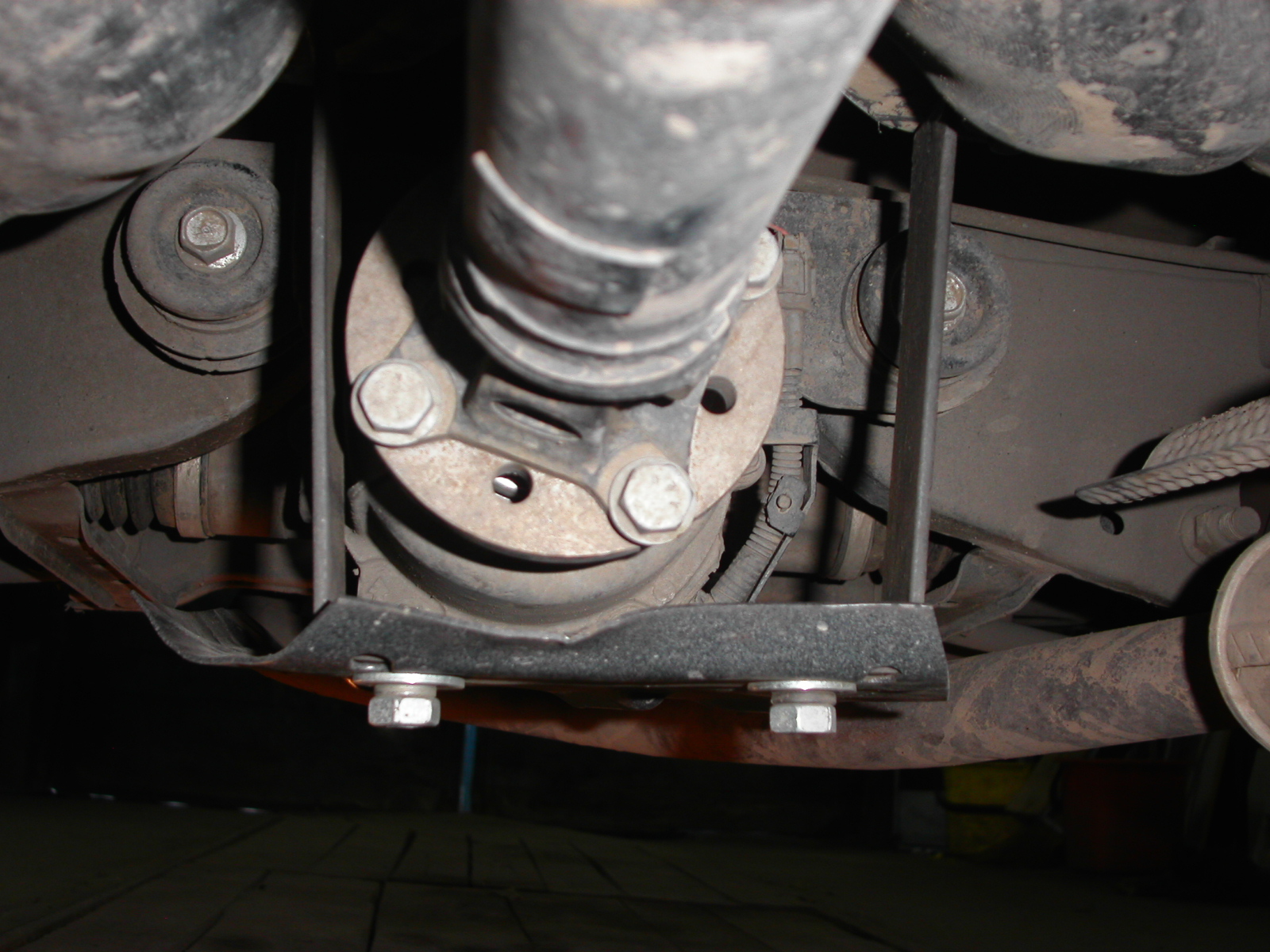

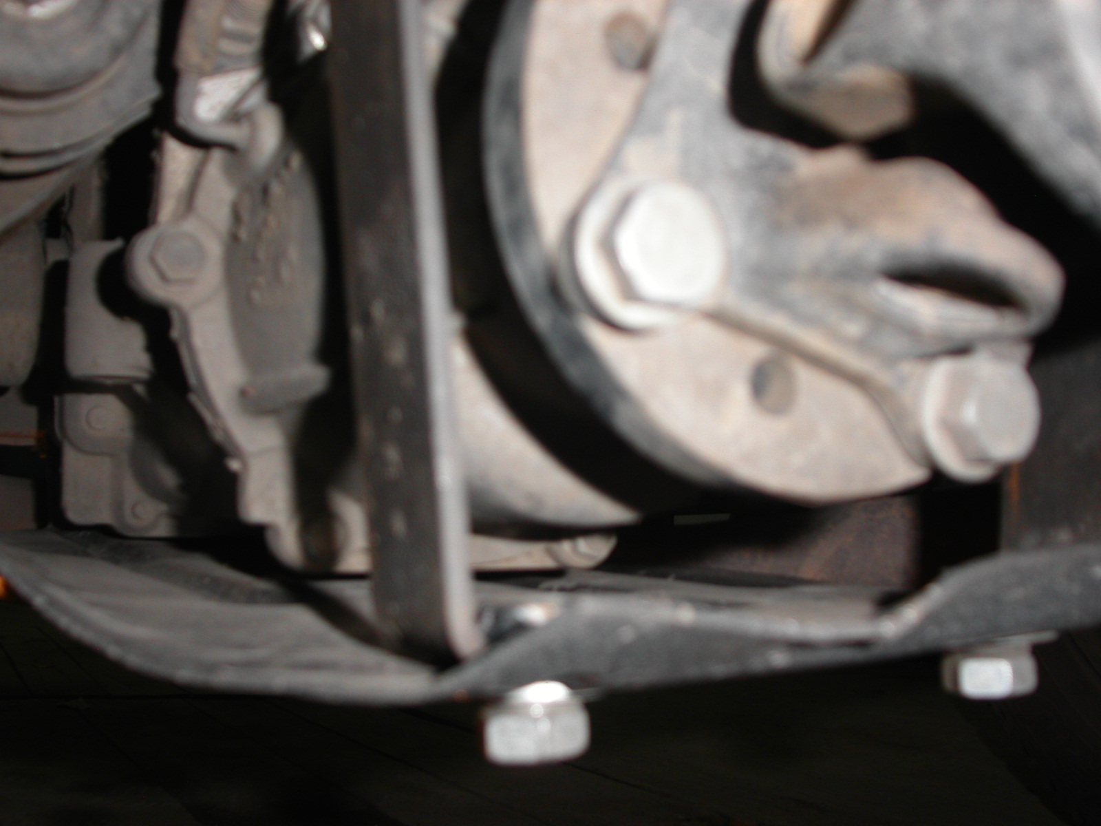

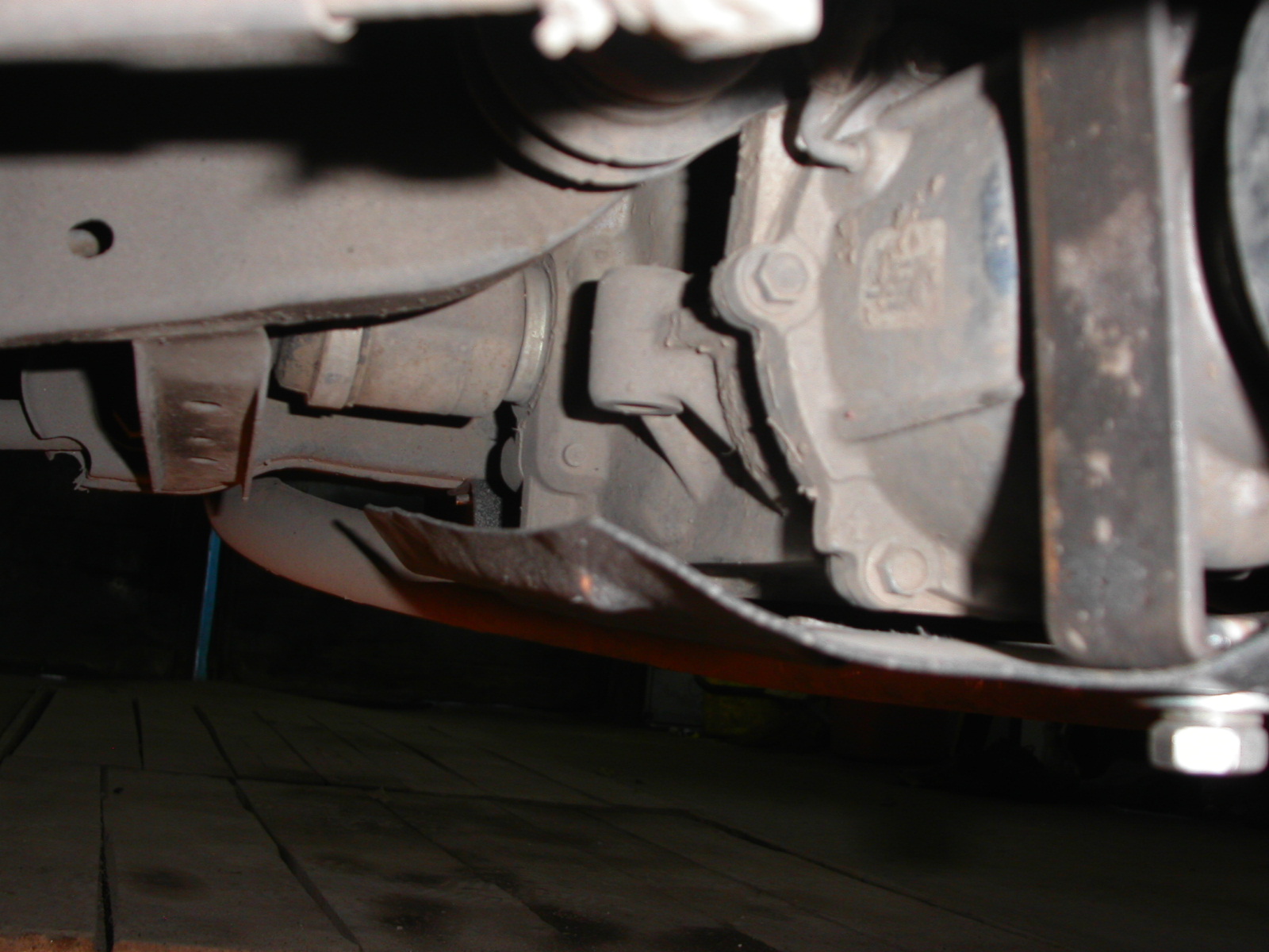

Поставил защиту с класики , кронштейн от Skipper-Влад,только по высоте ножки кронштейна сделал одинаковые.
