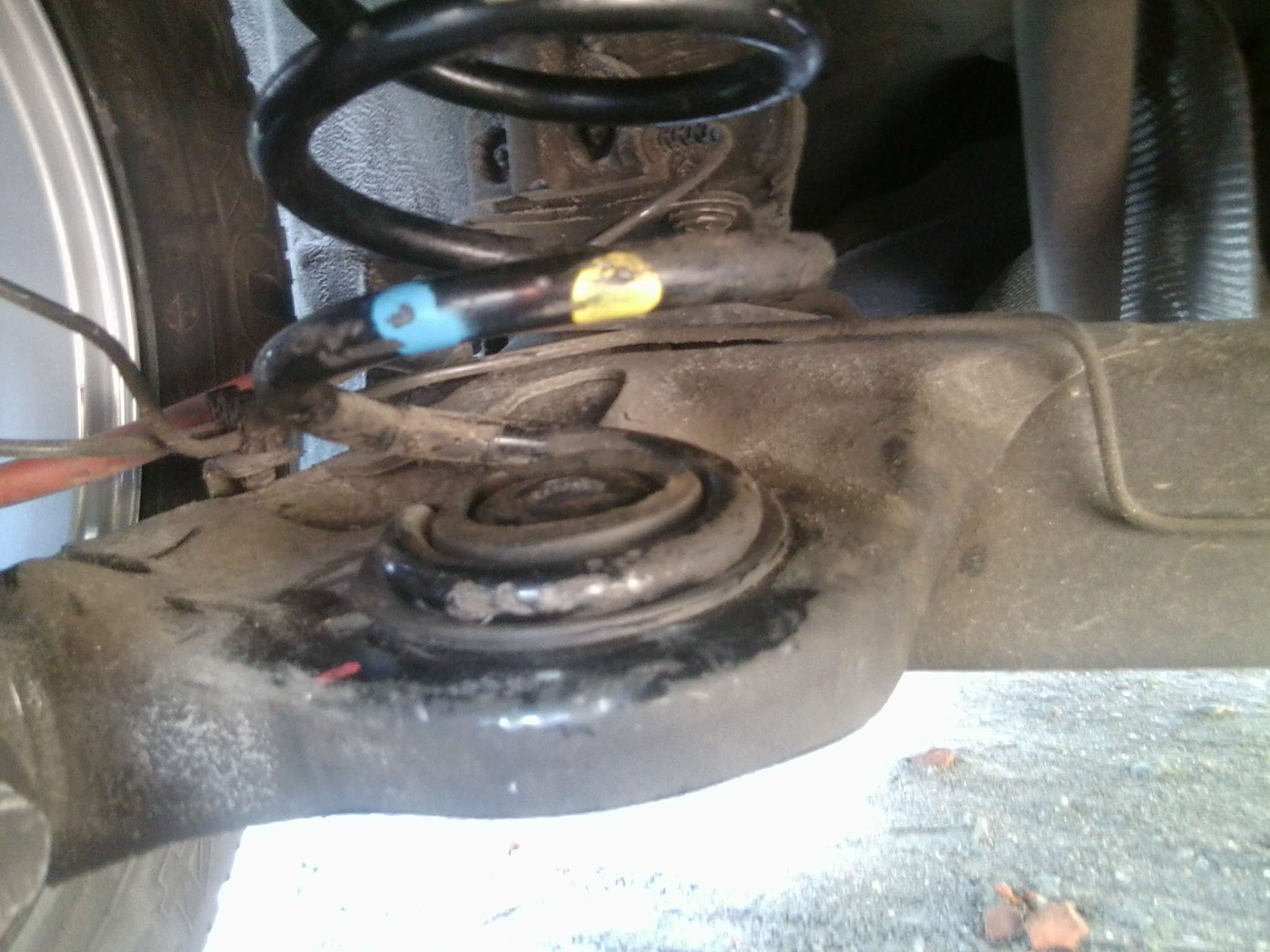

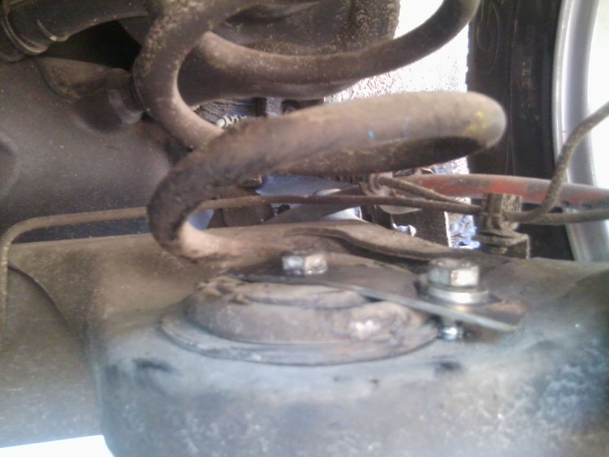

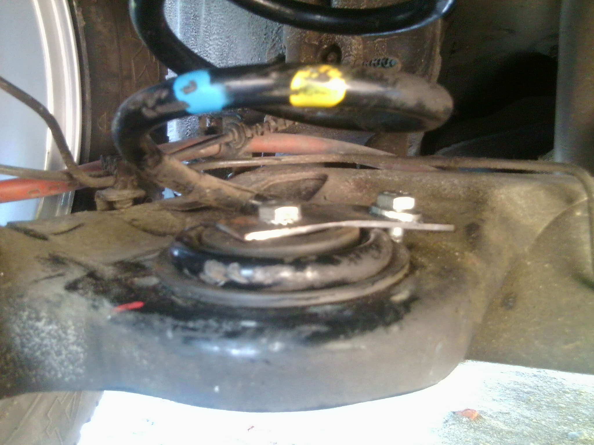

Та же беда с пружиной. Пробег 1100км.
Почитав ветку, понял, что от ОД помощи скорой не жди, а через 5 дней отпуск.....
Решил проблему кардинально, выкладываю фото. Может кому пригодится.

После отпуска все же надо съездить к ОД , так как наши пружины (сделано в России) непредсказуемы .
