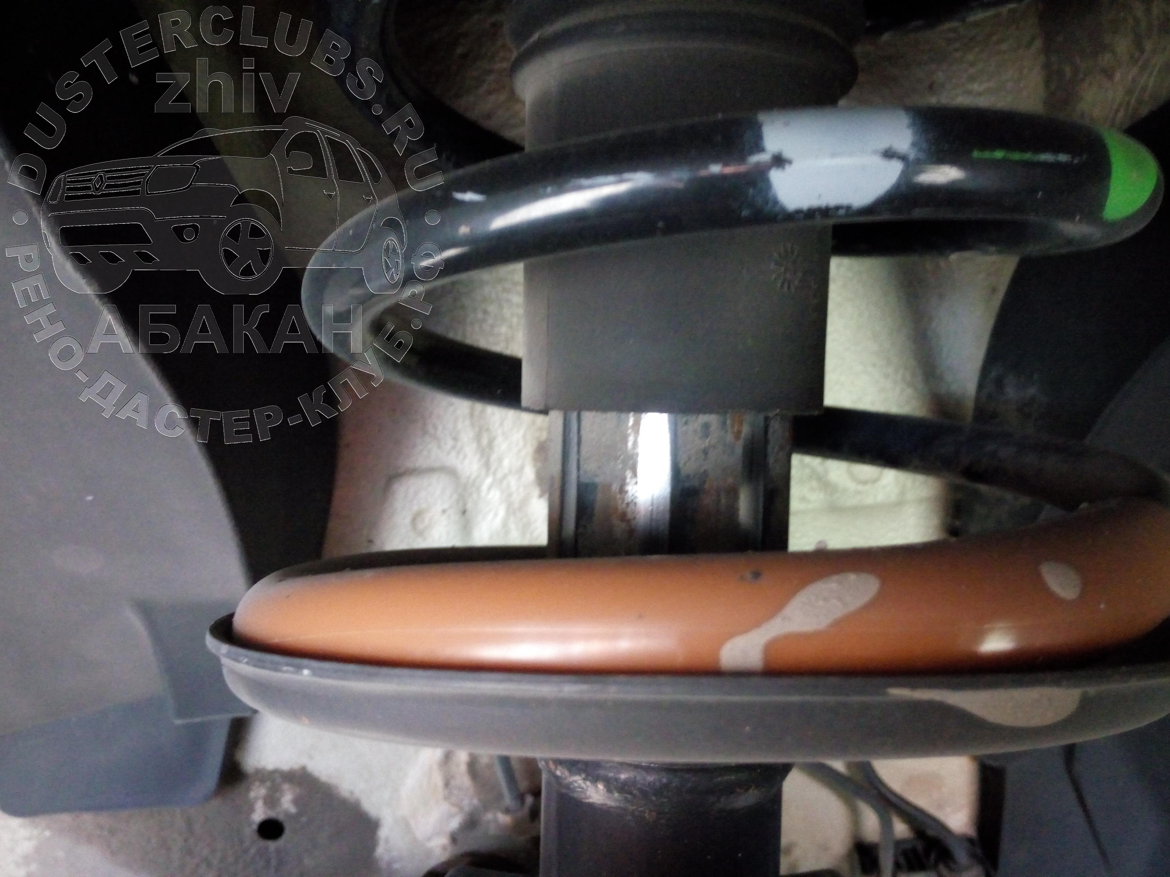

Запотевание амортизатора - это приговор?
Сегодня заметил
это показание к замене?
Если менять по гарантии, я так поменяют, только один? Или как?

zhiv, твой амортизатор уже мёртвый.
---------- Добавлено в 17:04 ---------- Предыдущее написано было в 17:04 ----------
и его надо менять

Да, похоже, срочно менять...
На Акценте по гарантии мне поняли по одному(((

Это не запотевание. Это полный и безоговорочный капут. Вообще, амморты меняются только парами. По гарантии можно попробовать, бывало и меняли, тут 50/50.

Это 100% под замену..А если у кого чуть-чуть пошло и ортачатся- помазать его сверху маслом для аммиков, по пыли поездить и снова к ним- вот глядите, совсем потек.На Ауди знакомый так делал, то-же не хотели менять,-- пролезло.

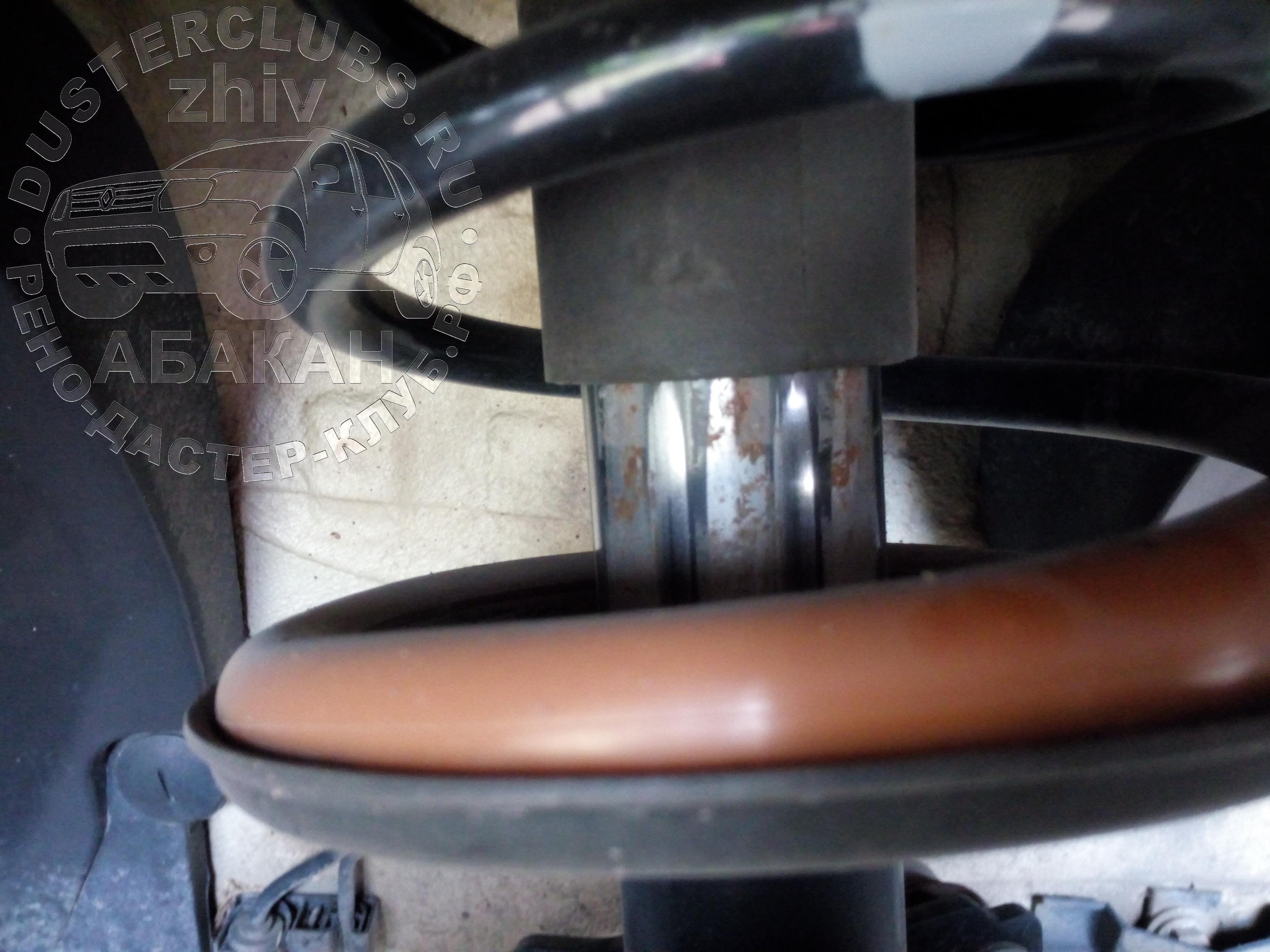

zhiv, как то я мимо темы пробежал
А на другой стороне всё нормально? Если так давно катаешься, то второму тоже кирдык наступает очень быстро, тут сейчас на одной стойке кузов держится.
В поворотах аккуратнее на скорости, сильные крены.
Замена исключительно парой, так как второй, на котором всё держится, уже изношен сильно.
А ехать надо срочно
Кстати на гайке стойки стабилизатора не видно заводской метки... Их уже меняли?

т.е. три сухих и один мокрый...

Если пару раз в канавку вложиться, то и второй накроется. Менять и срочно.

там и 2му кирдык приснился я свои сухие снял и им кирдык одним пальцем шток надавил он там и остался.пришлось их сменить по гарантии благо бало 27 тыс.км.
