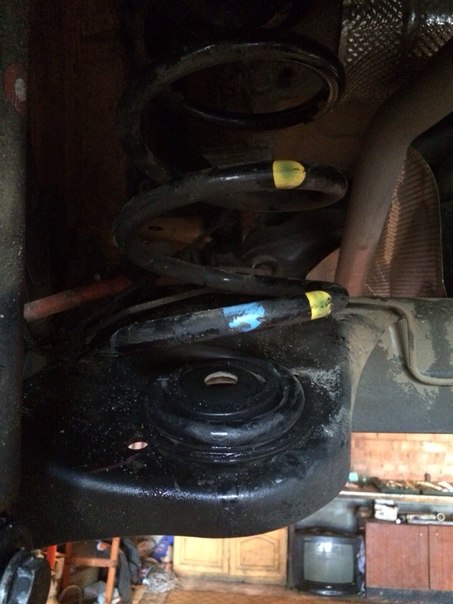

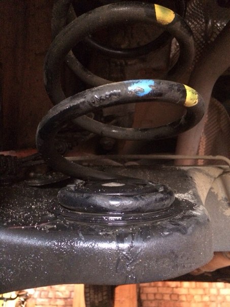

вот наши пружины
взято отсюда http://vk.com/duster_ru?w=wall-33295055_99004%2Fall

Позвонил на дилер где брал машину. нашли подмену. в четверг еду сдаваться. балку и оставшуюся пружину помечу. проблема не решена.
