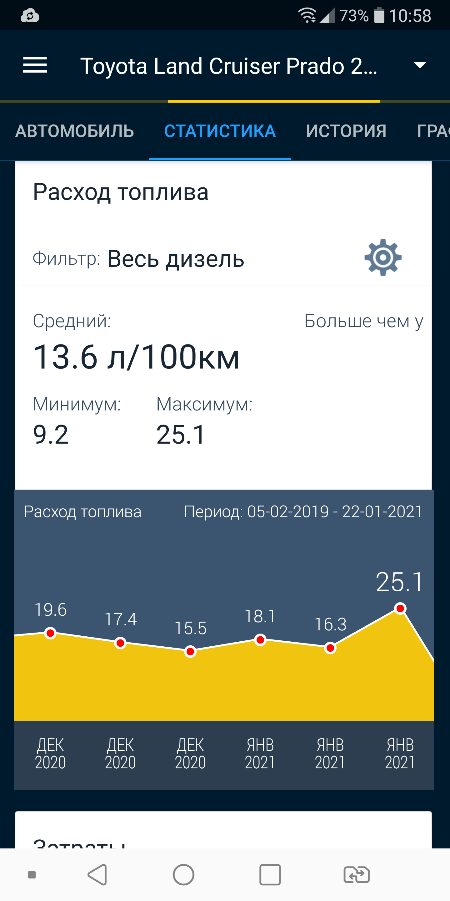

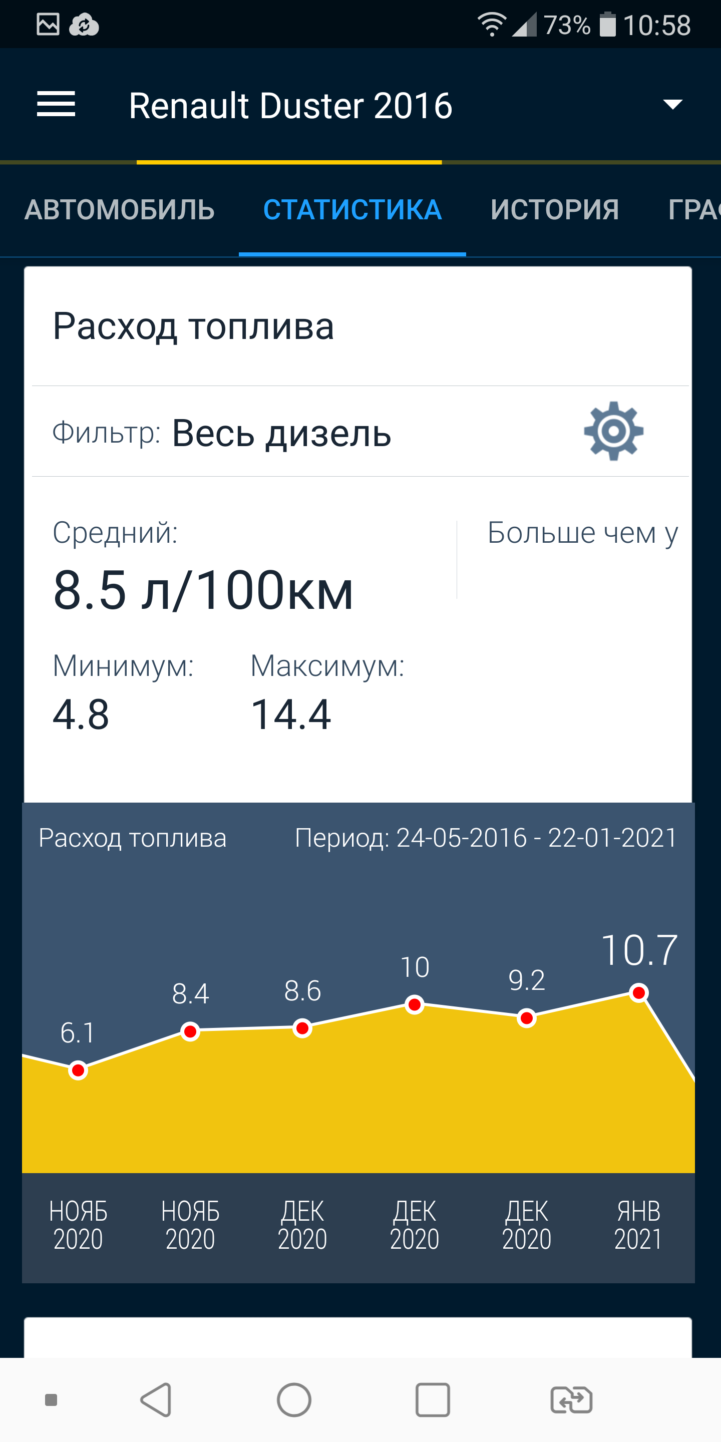

Холода до минус -35-37 в Казани, снегопад по трети месячная нормы за ночь, десятибалльные пробки, отсутствие снегоуборочной техники и сужение дорог, длительные прогревы и низкая средняя скорость движения по городу сделали своё дело:
поставлены антирекорды расхода топлива на всех моих машинах!
Кстати, минимального паспортного расхода не смог добиться никогда и нигде!

зимой ТЭН + попогрейки дают наверно такую же нагрузку как кондиционер летом. Пока смазка в машине не прогреется, едет она очень тяжело, условия очень далеки от паспортных)))
вот наступит +20, тогда и можно расходом меряться)))
