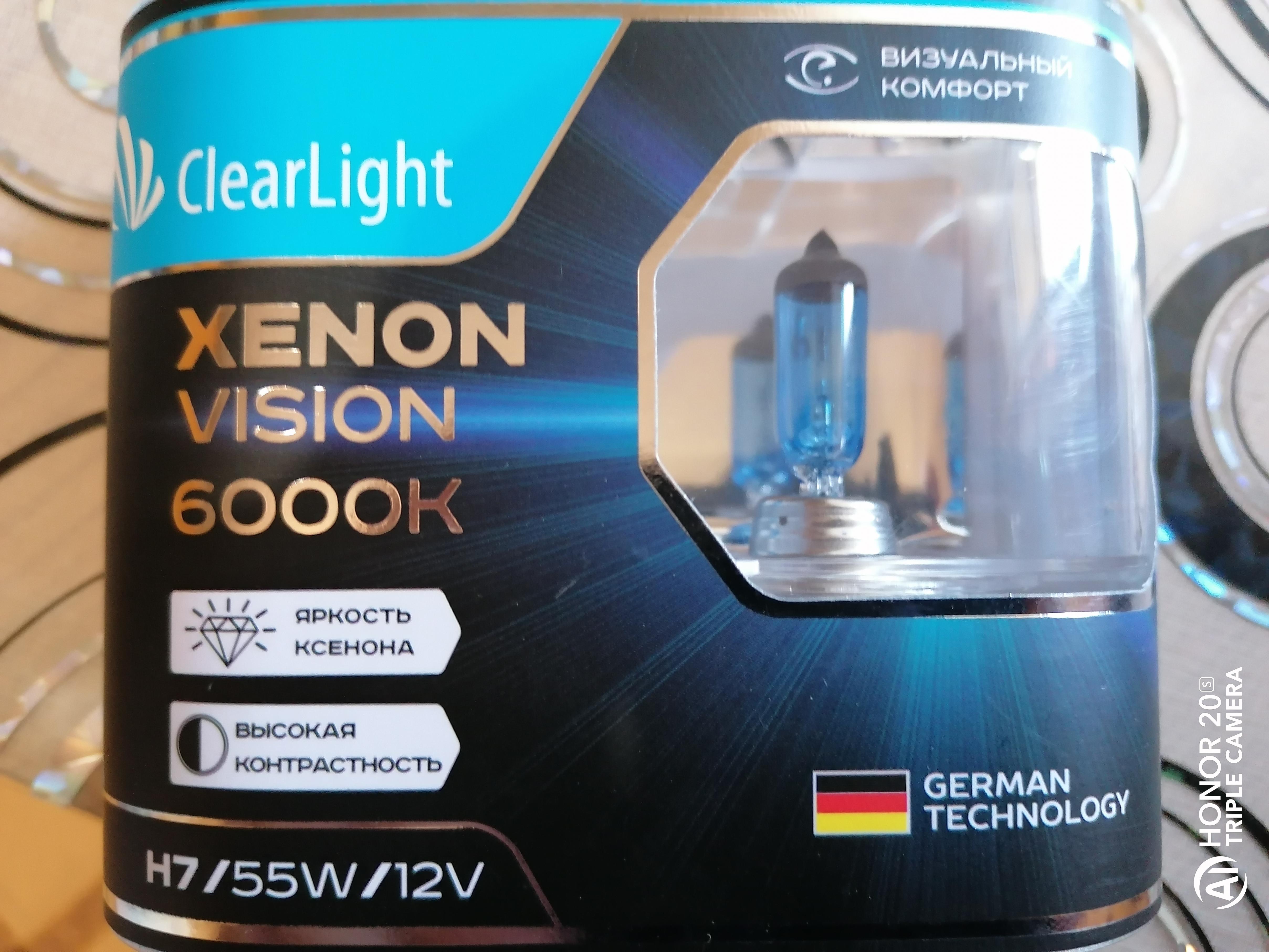

Всем привет. Купил лампы на ближний свет вот такие, Вопрос,за них может быть штраф или нет?
Маркетинговые лозунги про "хенон вижн" и 6000К - это фсё фигня. Параметры стандартные 55W/12V, никаких штрафов. А вот если >55W, например, 100, то тогда на упаковке должна быть надпись "запрещено использование на дорогах общего пользования", и вот тогда прилететь может...
Штрафа не будет, светить то же не будут. Будет темнее на дороге, чем со штатным светом.
Для хорошего света лампа не должна иметь цветного покрытия.
Есть два хороших варианта:
1 Бюджетный. Лампочку брендовую, типа осрам или филипс и свет+30%. Лампы больше 30% ( 50,100,200%) имеют очень короткий срок жизни.
2 Дорогой. Поставить би линзы с диодами. Бюджет от 25 тыс руб.
В первом случае свет будет чуть лучше штатного, но заметно будет только если одновременно будут светить штатная лампа и +30%
Во втором будет классный свет, с четкой свето теневой границей. Будешь ездить ночью как днем.
Вот про правильный свет http://www.dusterclubs.ru/vb/showthread.php?t=20919
