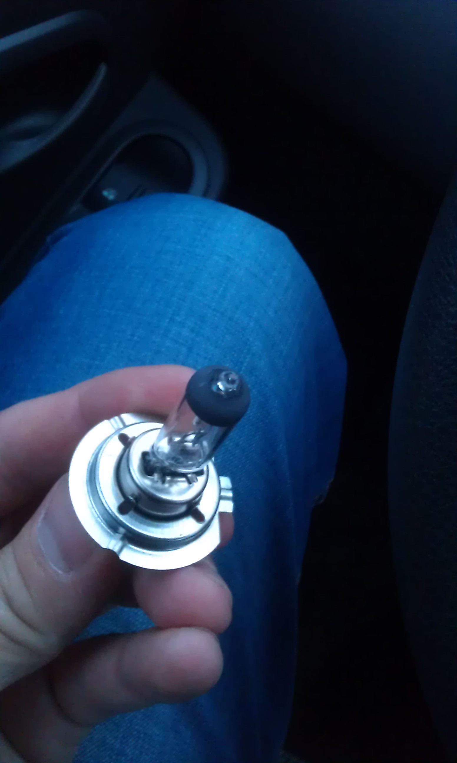

А где указывается информация о пропускании УФ спектра на автолампе?Вроде как УФ пропускает только стекло из кварцевого песка.

Где то тут на форуме кто то писал,на упаковке должно быть написано что то вроде uv stop.

Нашел причину растрескивания стекла. Снял вчера статую лампу и увидел что с кончика слезло напыление,после чего кончик лампы работал как увеличительное стекло и концентрировал пучек на стекле фары что могло привести к повышенной температуре и как следствие к растрескиванию.
Должно быть CUARTZ GLASS UV Block
