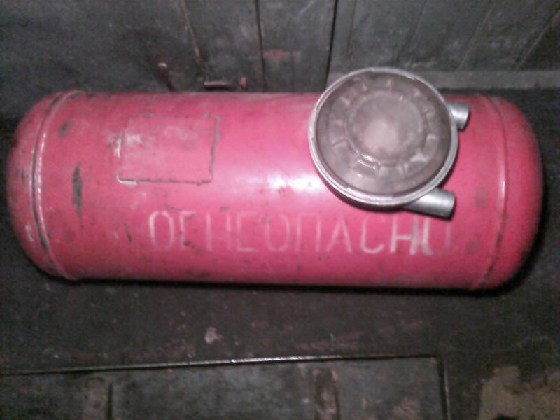

Как раз то что баллон на улице это и послужило причиной данного происшествия.
Вот фото аналогичного баллона
Судя по видео удар пришелся именно в мультиклапан баллона и сбил его.
Произошел выброс газа из баллона.
Причем сам баллон не взорвался.
На Дастер же такого типа баллоны не ставят.
На него ставят баллоны вот такого типа
В них мултиклапан находится внутри бублика. И риск его повреждения при ДТП минимален.
