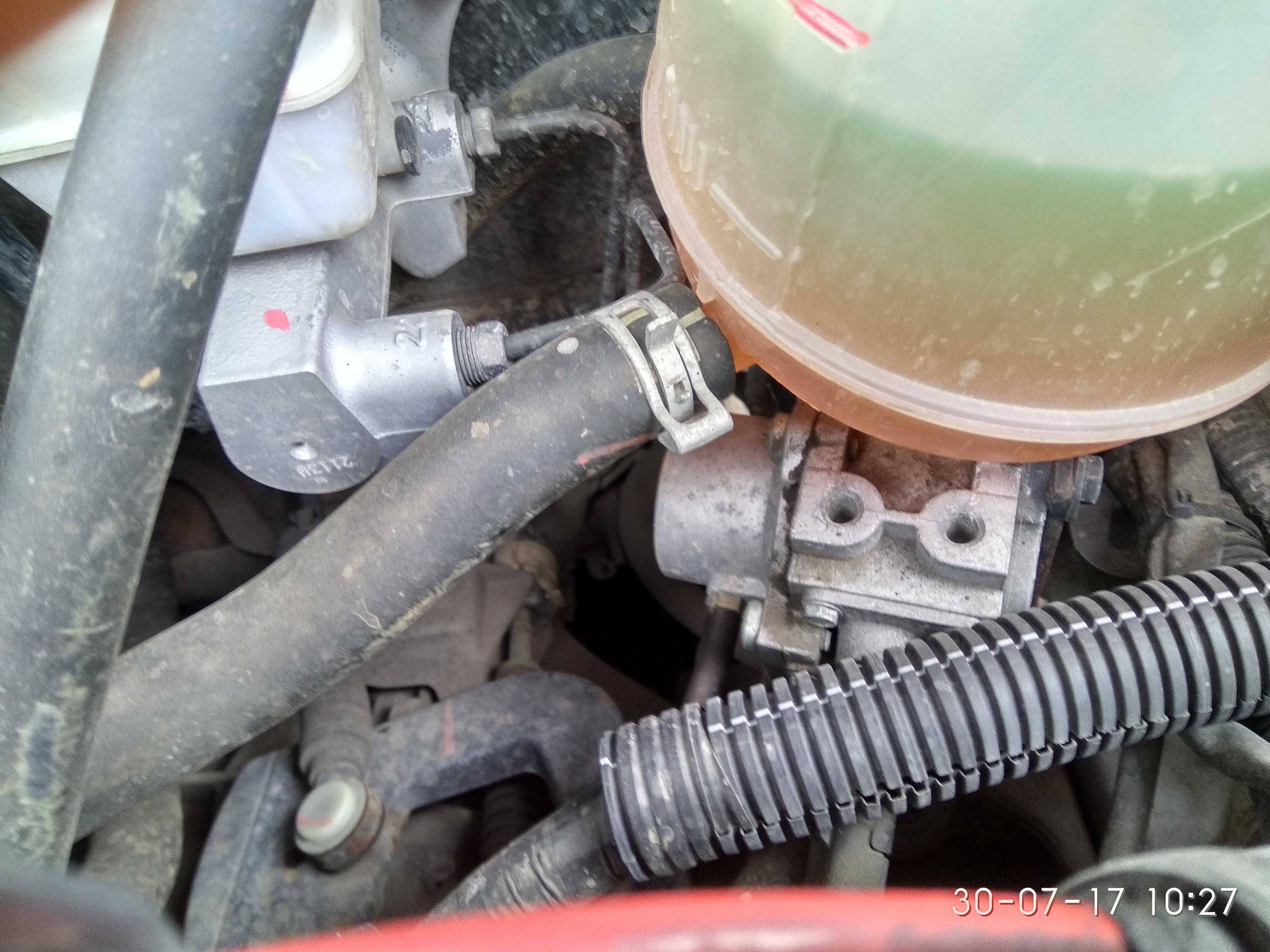

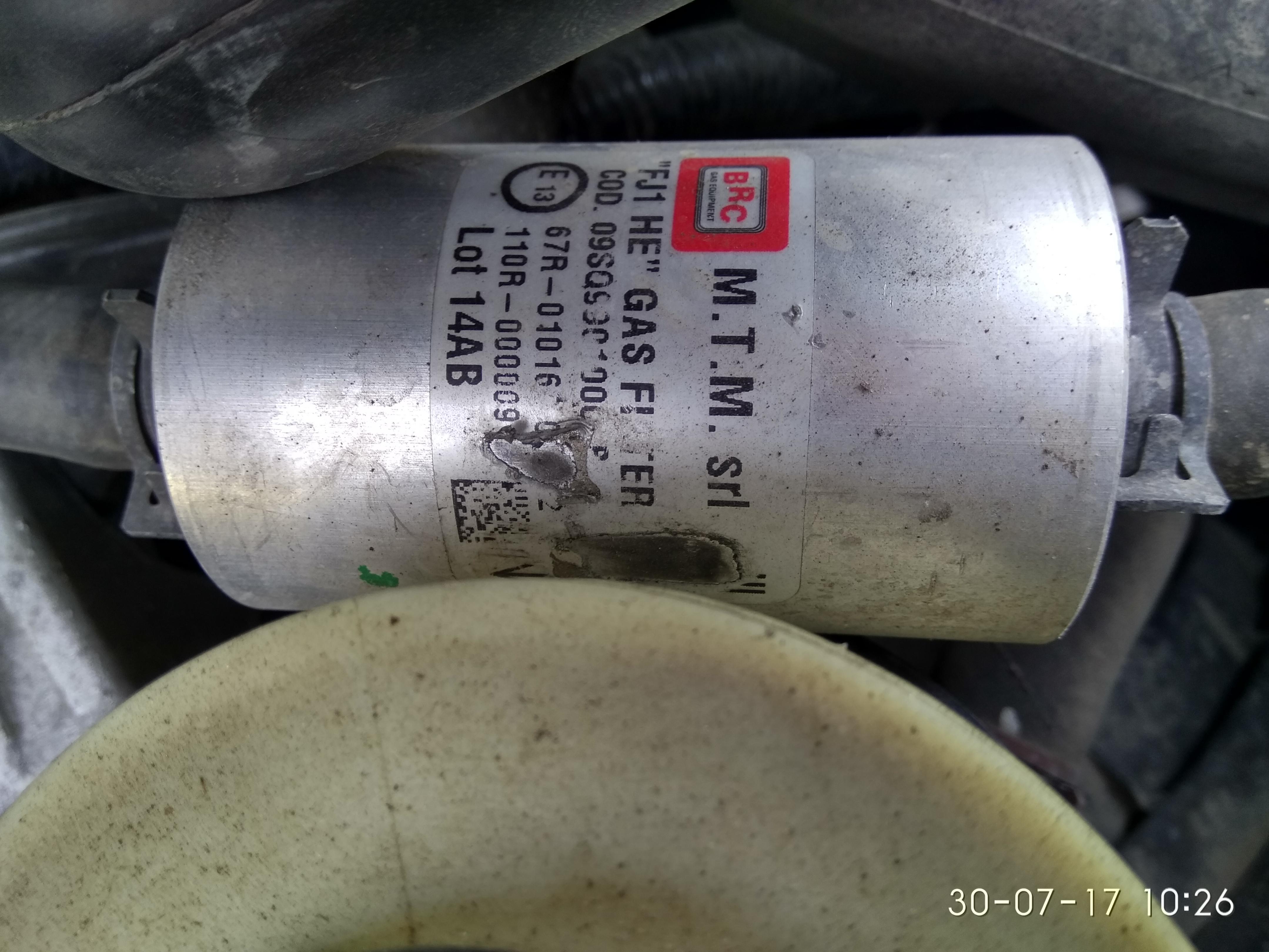

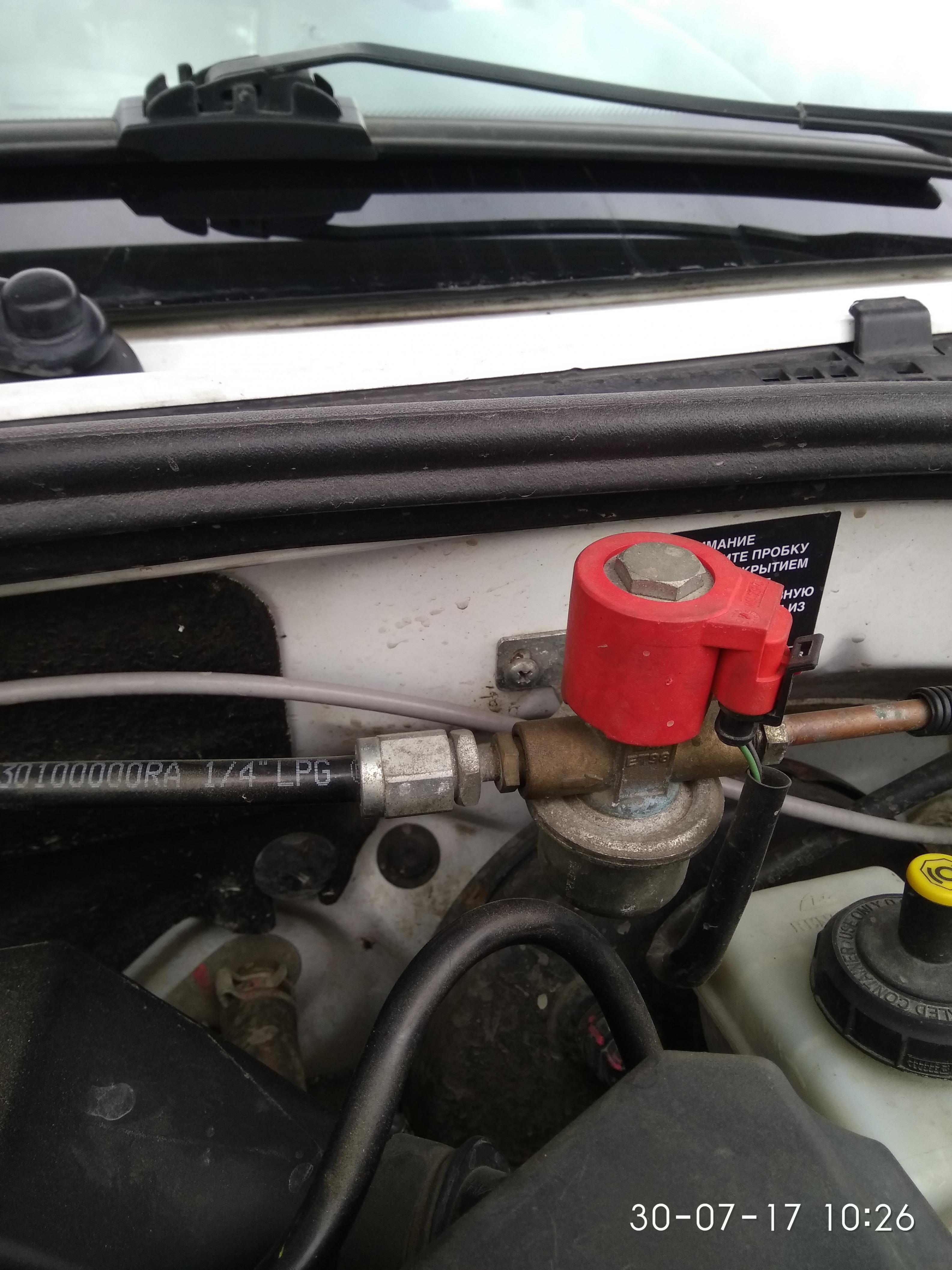

Господа соклубники подскажите, какие фильтра (артикул желательно) и где меняются на моей Дусе.. хочу менять сам. Ниже фотки прилагаю.
30.07.2017, 11:59
#2952
Регистрация: 24.07.2013
Сообщений: 251
Время онлайн: 1 мес. 4 нед. 1 д. 10 ч. 59 мин. 21 сек.
: 185
Был(а): 08 апр 2022 08:16
Имя: Николай
Адрес: Масква
Автомобиль: Второй Дастер 2.0 4*4 АКПП
Re: Бензин плюс газ
На первом фото,в этом узле ставится фильтр?
На втором фото электромагнитный клапан и там нет фильтра,так?
На третьем,Фильтр разборный. Есть смысл его менять на неразборный?

Сообщение от DKolua
Есть, менять не сложно, стоит копейки.
Сообщение от DKolua
Если есть в наличии фильтрующий элемент, то я бы оставил разборный, по цене примерно так же стоит , как и неразборный, есть неоригинальные "вкладыши" - дешевле.
Но, газовщики не советуют экономить, форсунки дольше живут.

Мне артикул нужен. Никак не могу найти магазины,где можно проконсультироваться какие фильтра у меня стоят.
Седня в Железяка был..фильтров много,а консультантов-специалистов по гбо нет.
30.07.2017, 17:07
#2955
Регистрация: 05.04.2012
Сообщений: 693
Время онлайн: 6 мес. 3 нед. 4 д. 32 мин. 49 сек.
: 1136
Был(а): 01 окт 2024 19:47
Re: Бензин плюс газ
Сообщение от DKolua
Мне артикул нужен
Артикул не знаю. Лучше снимите фильтра и с ними в магазин. В электроклапане фильтр грубой очистки, поиск выдает два вида ( старого и нового образца) , какой подойдёт - вопрос.
Или установщиков колоть...

Re: Бензин плюс газ
Поменял я вчера фильтра первый раз,ничего сложного нет. Отдал где-то 1250 руб за два фильтра родных brc и резиновые прокладки-колечки для фильтра грубой очистки.Времени заняло минут 20

Сообщение от DKolua
в оригинальный корпус фильтра паровой фазы BRC идеально входит картридж фильтрующий - ASHIKA 10GAS1S (140-180 руб\шт) ... себе 2 раза уже менял, благо стоит копейки ...
