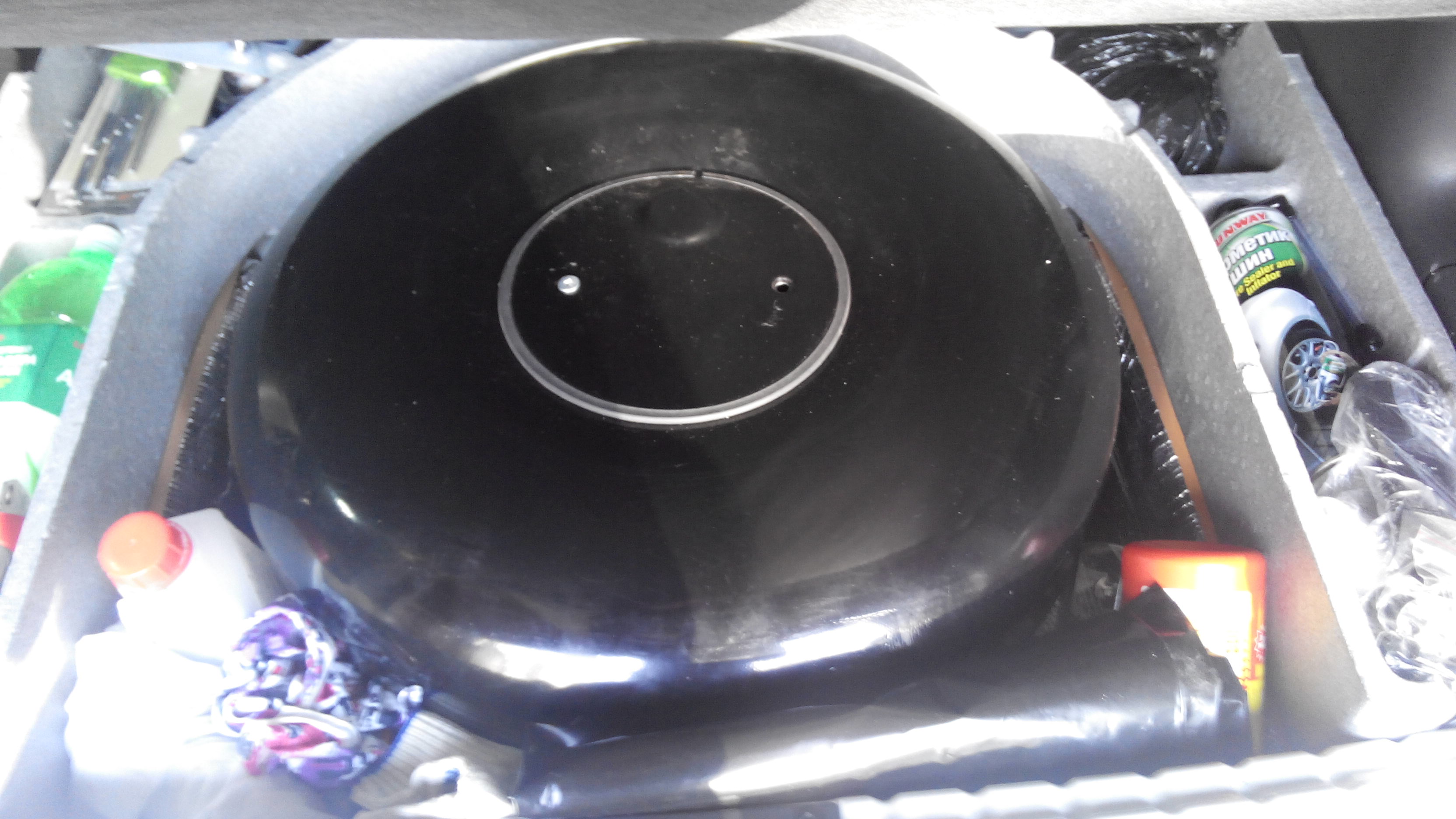

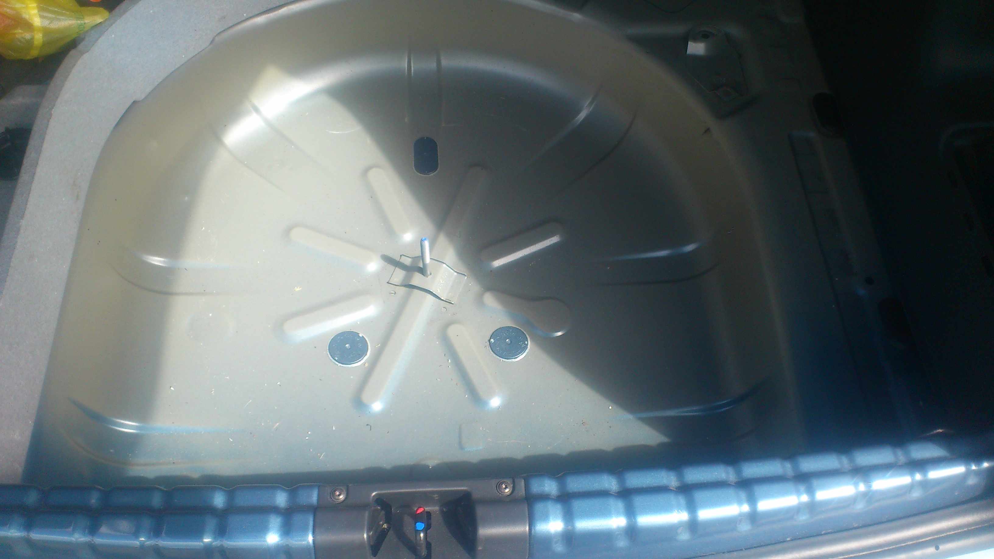

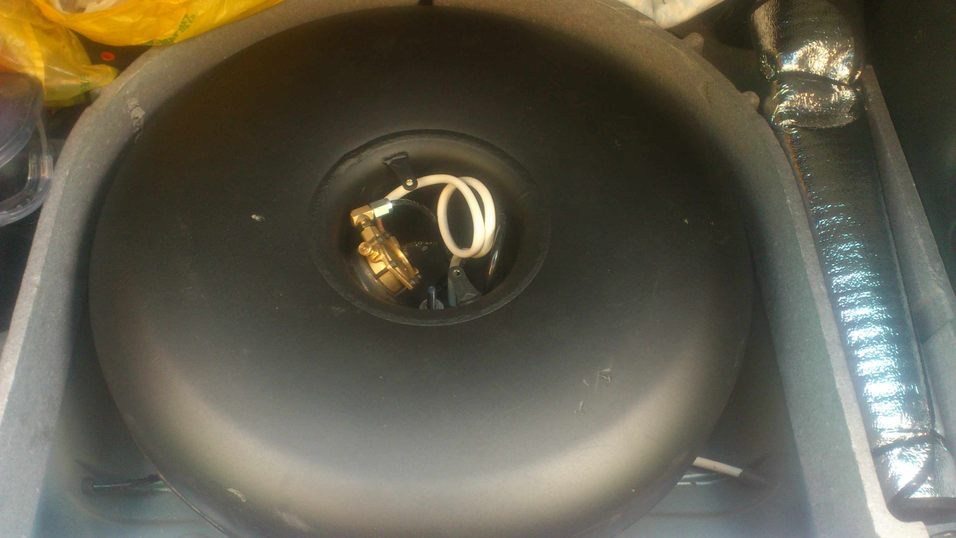

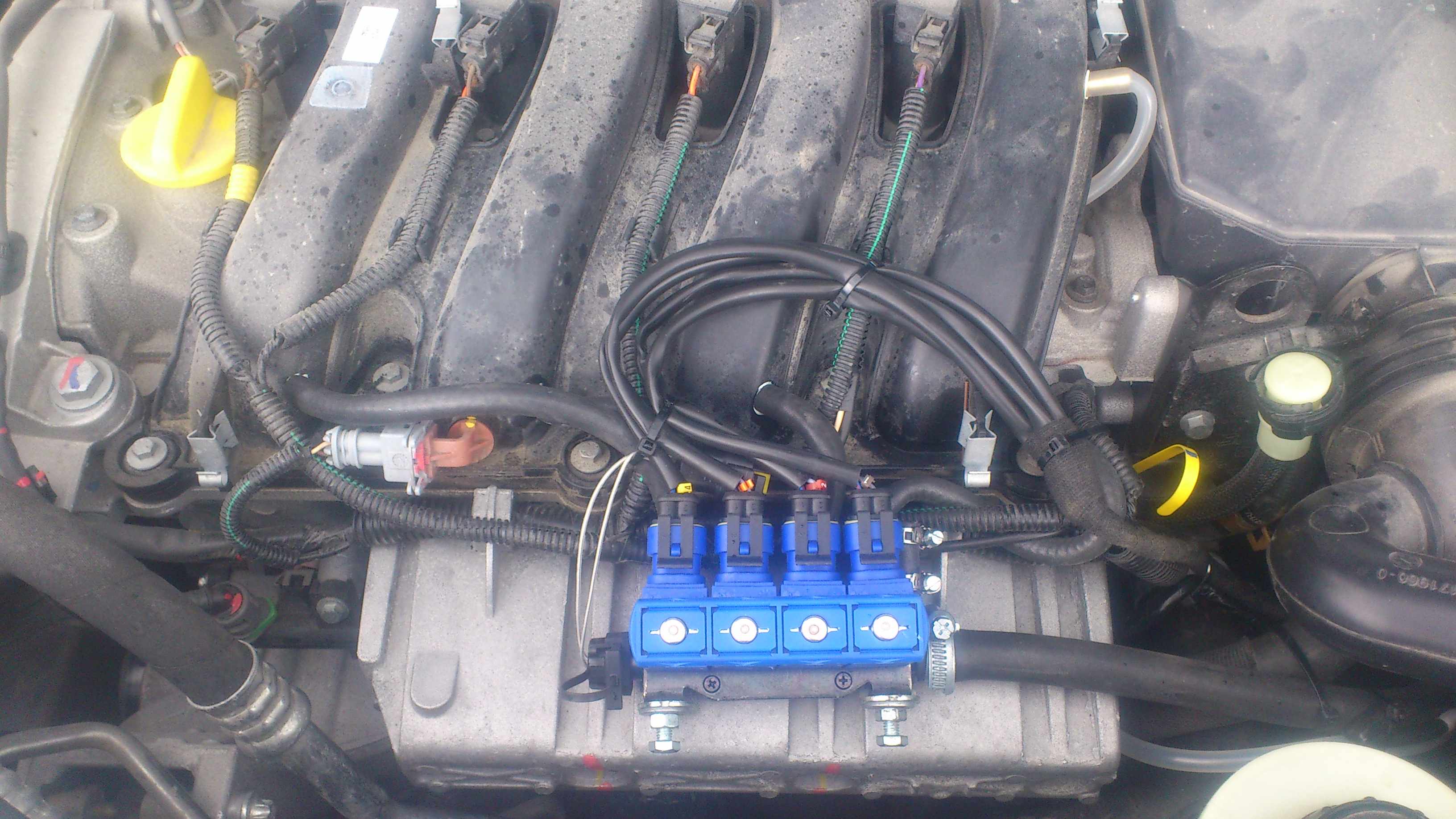

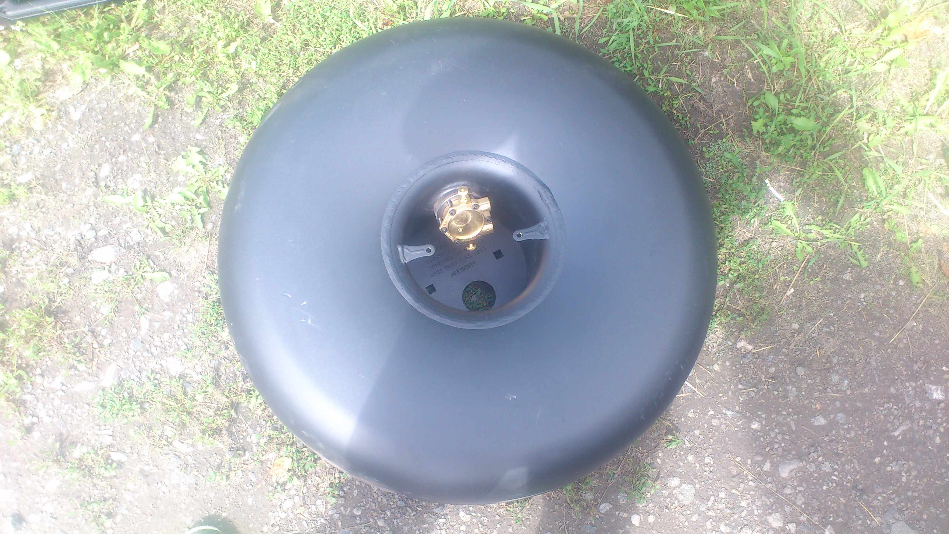

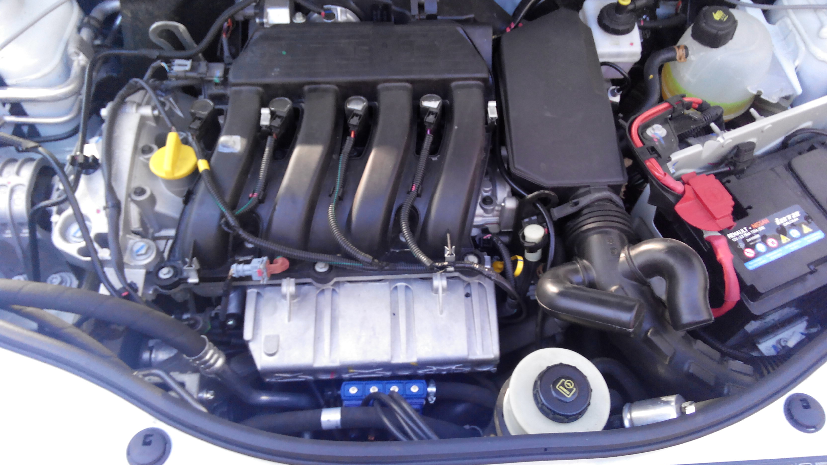

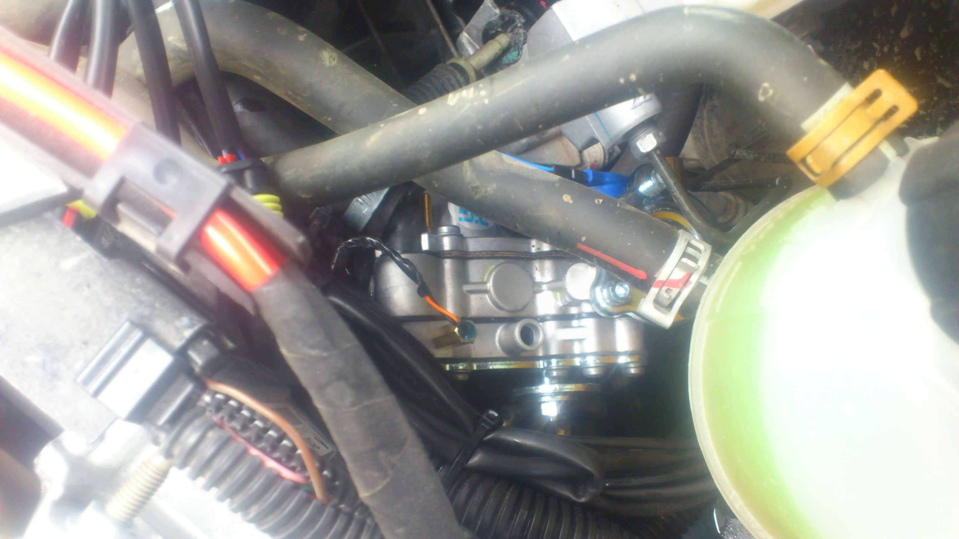

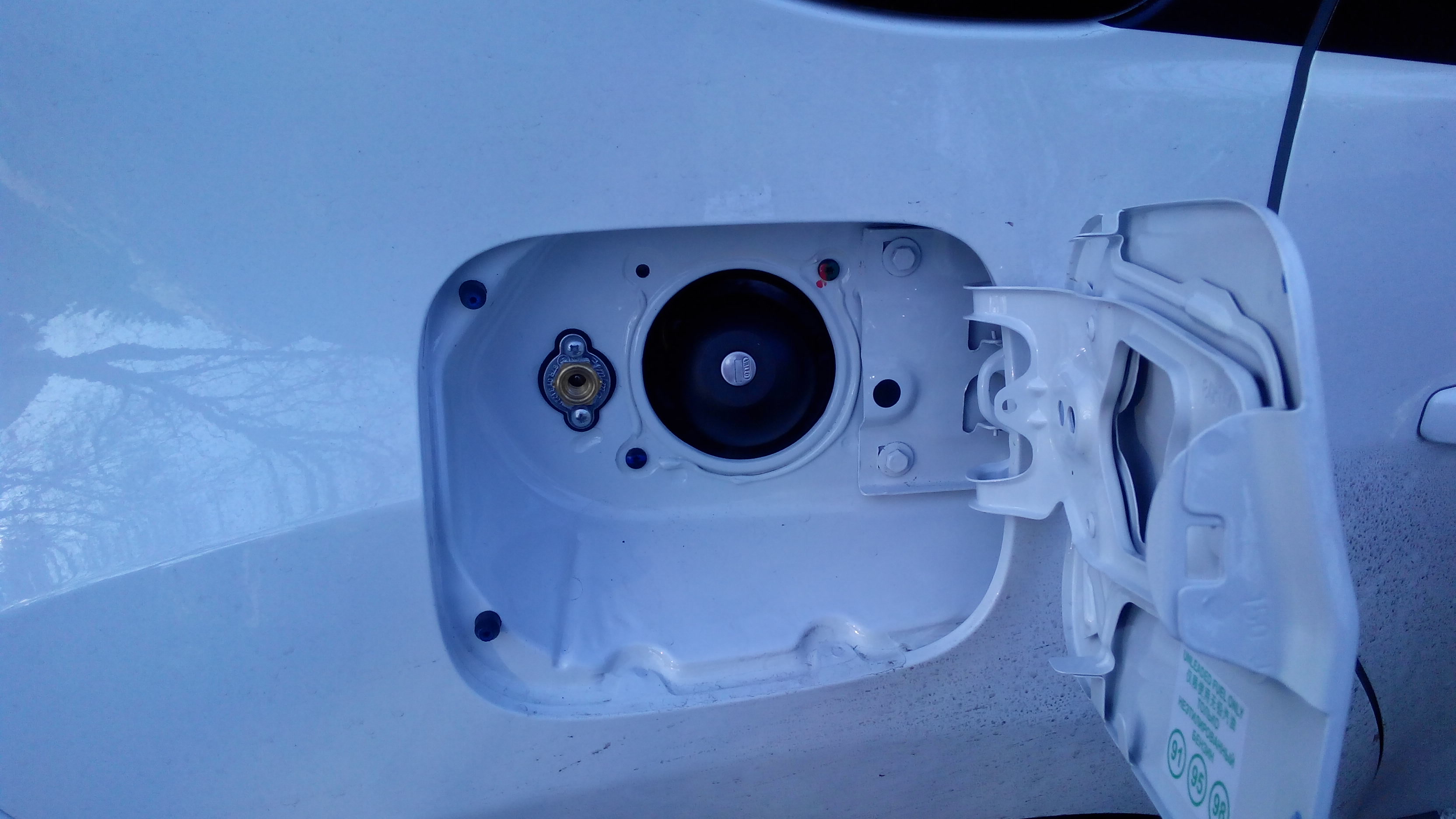

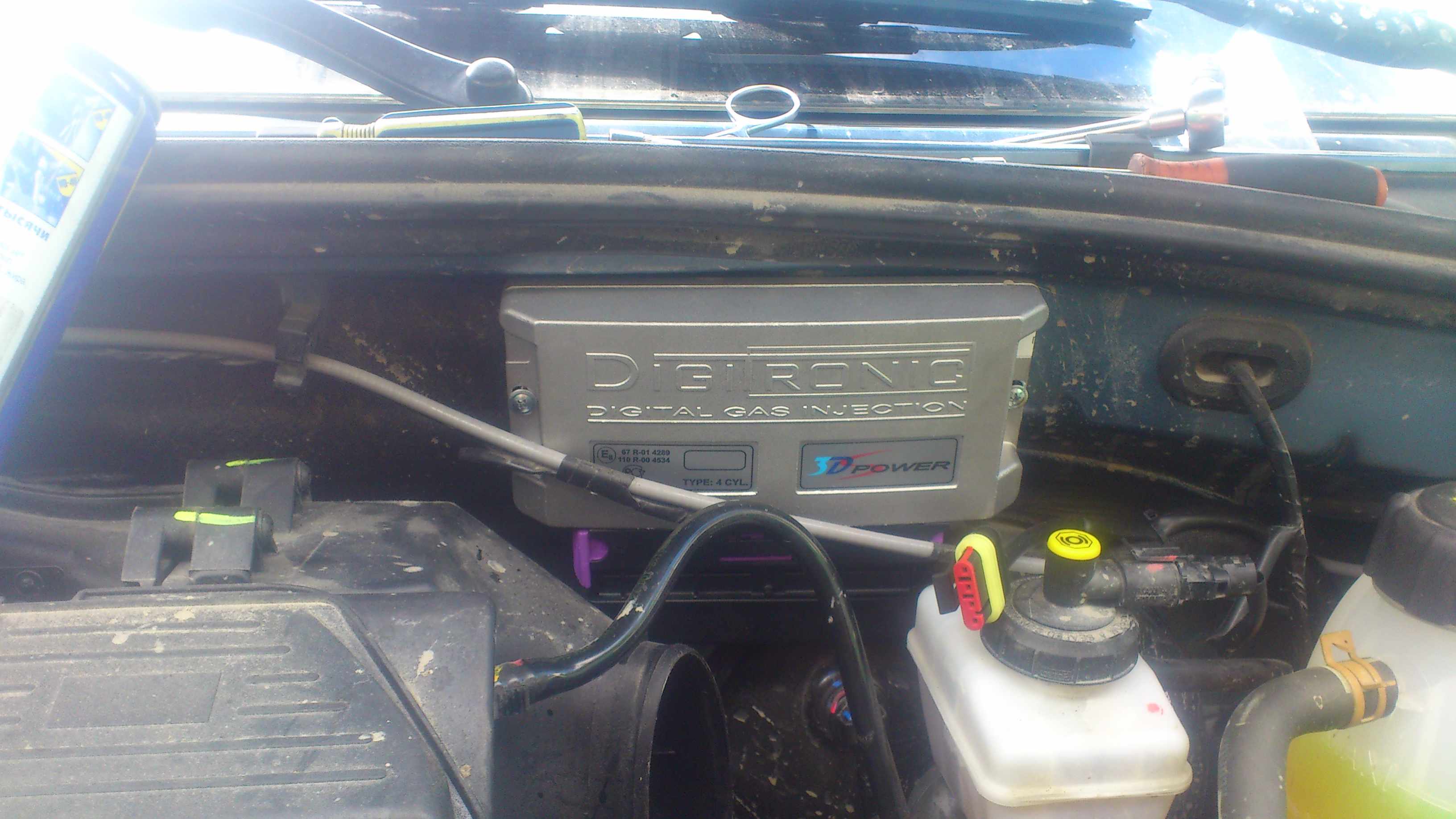

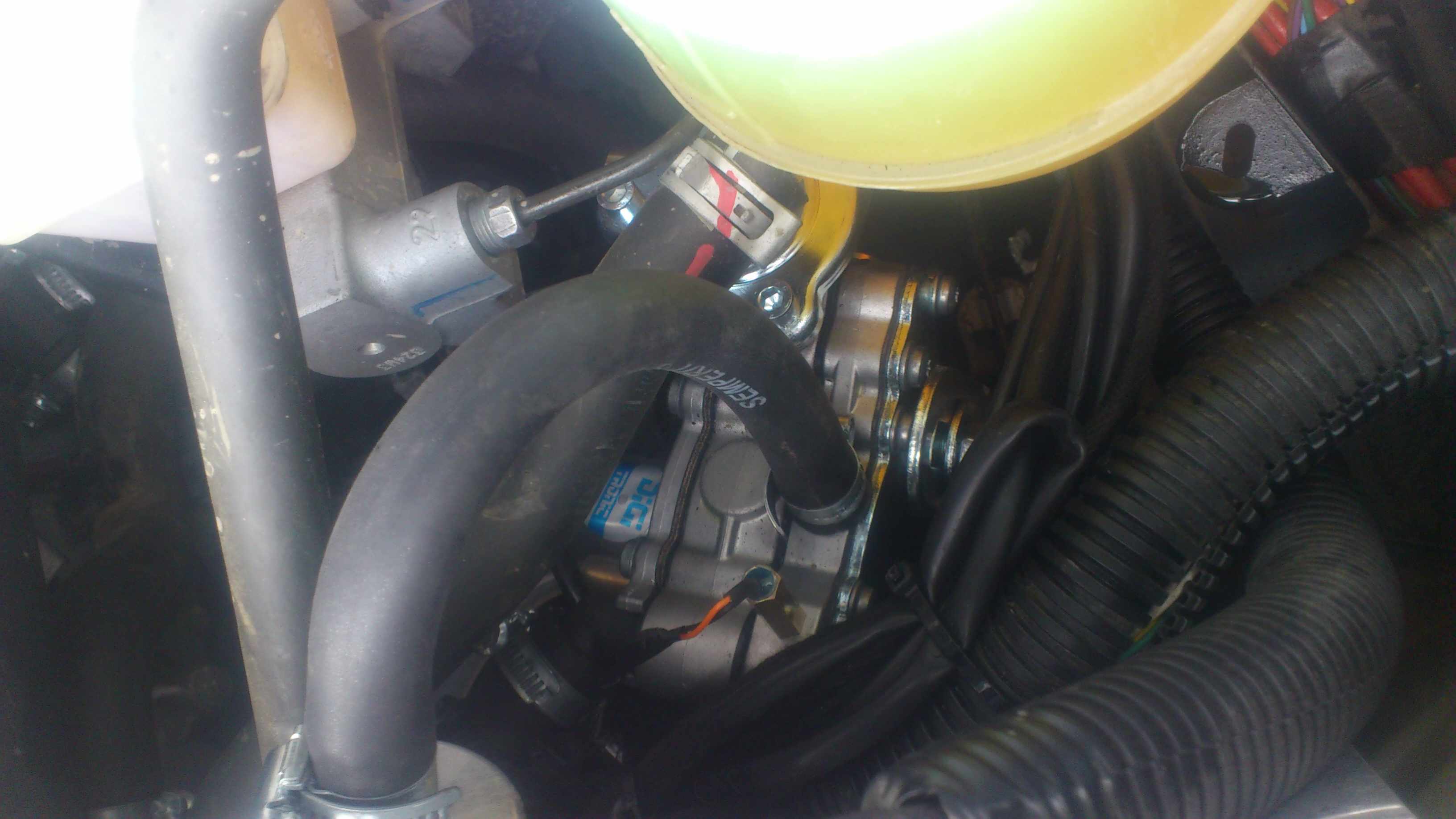

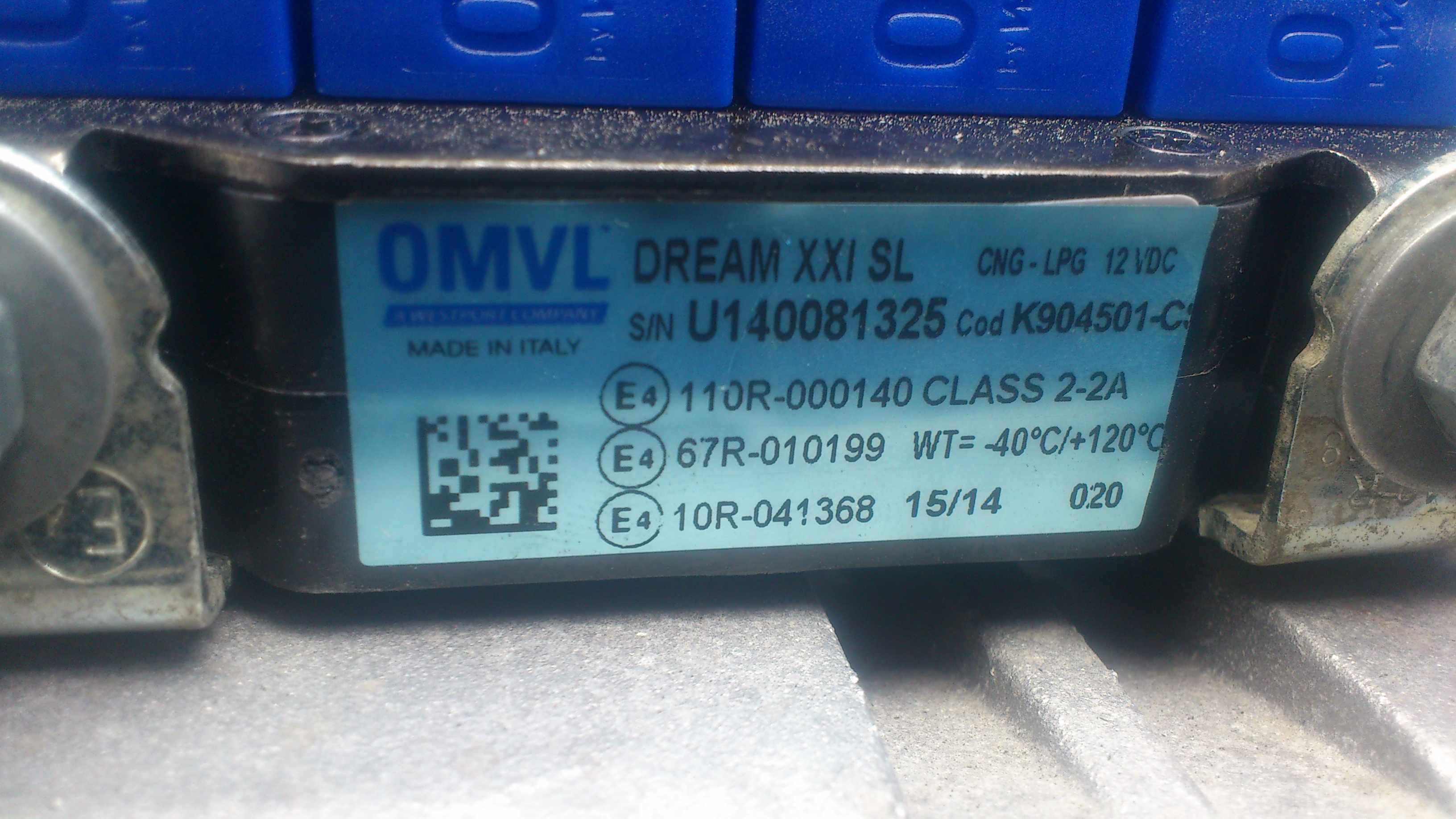

Ну вот наконец-то и я перешел на ГБО, года два наверно об этом думал, все собирался. Еще на предыдущую машину хотел поставить (nissan note), но почти все либо не взялись туда ставить, либо скептически отнеслись к установке ГБО на енота и я тупо продал его. А купив дастера, уже точно решил что буду ставить.
Поставил Digitronik 3D Power, форсы OMVL Dream(фотка есть), редуктор Tomaseto alaska, баллон Atiker 65л(на первой заправке вошло около 60л).
Работал парень около 4-5 часов у себя в гараже, я по мелочи помогал и всячески надоедал, околачиваясь рядом На все про все 21т.р. ушла, считаю что это дешево и именно за счет установки в домашних условиях. Магистраль поставил по моей просьбе пластиковую, от заправочной горловины(в лючке) правда, поставил медную трубку.
Работает машина на газу как часы, на холостых гораздо тише, форсунки ГБО работают тише чем бензиновые. По трассе никаких изменений пока не заметил, едет и едет себе машина. Настройку мастер делал на ходу, вместе на заправку гоняли и обратно. Запаха в салоне никакого и там где баллон, и под капотом, все промылил, проверил, нигде вроде не сифонит, сказал через месяцок протянуть все врезки, т.к. усядут хомуты.
Вот как-то так

Надо было сначала пол багажника под запаской обесшумить.А теперь как?

Там под баллон подложили резиновую трубку по кругу, дребезжать и брякать не будет. Штатный войлок я не стал обратно кидать, если намочишь его, то хрен из под баллона потом вытащишь, будет там гнить. Но в целом AndreyNag прав, в крайнем случае придется отвинтить трубки и что-то другое под дно подложить.
Зачем что-то снимать , если позволяет расстояние до полки , бросил войлочную кошму сверху на баллон и все .
Если нет расстояния , как у меня . полка лежит на баллоне , зашумлю вокруг баллона . Думаю баллон с газом сам является шумоизолятором.
