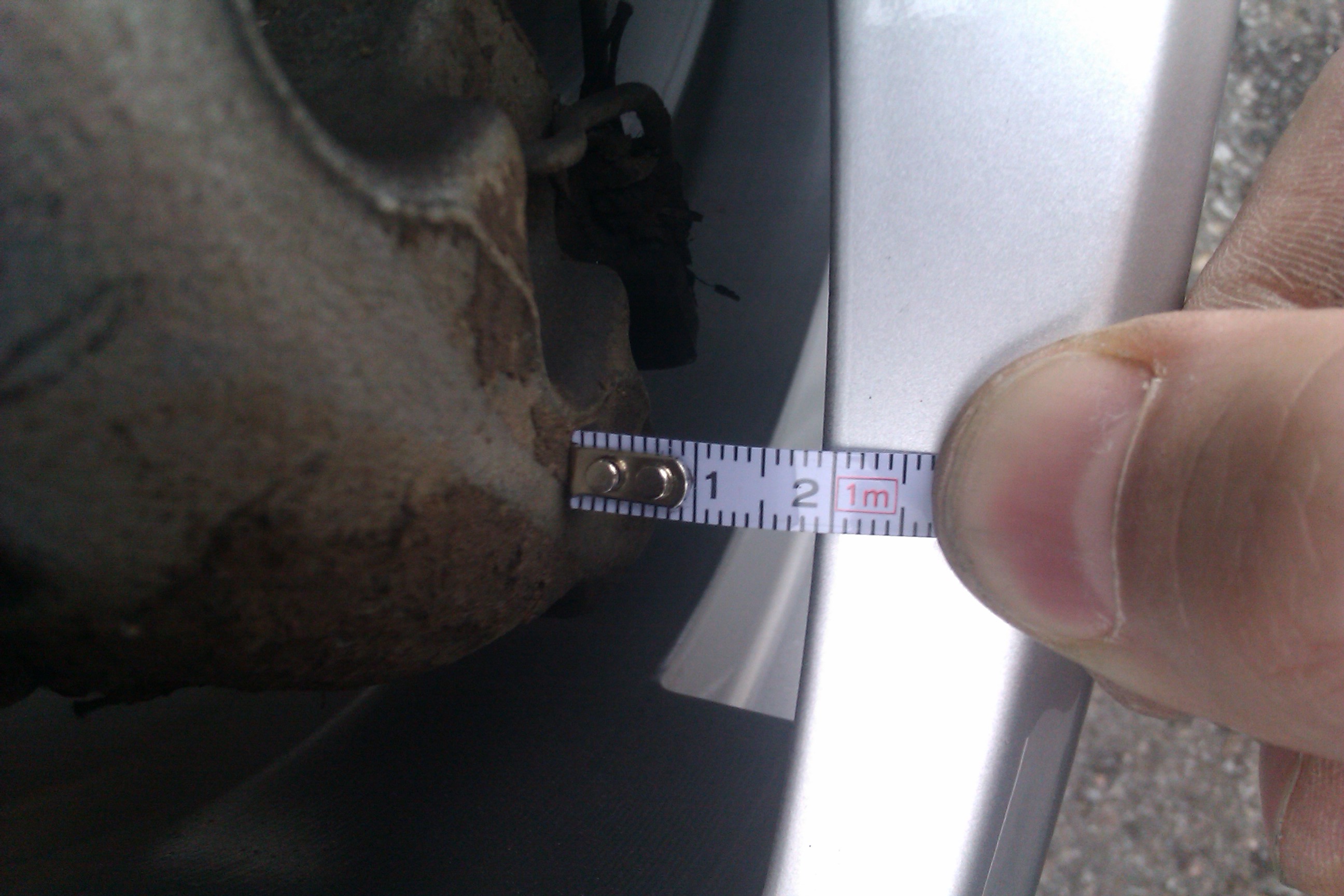

меня пугали, что с вылетом 50 и выше возможно задевание за суппорты.
Все зависит от формы спиц при одном и том же вылете. Если они изогнутые, то огибают суппорта и все ок, а если прямые - задевают.

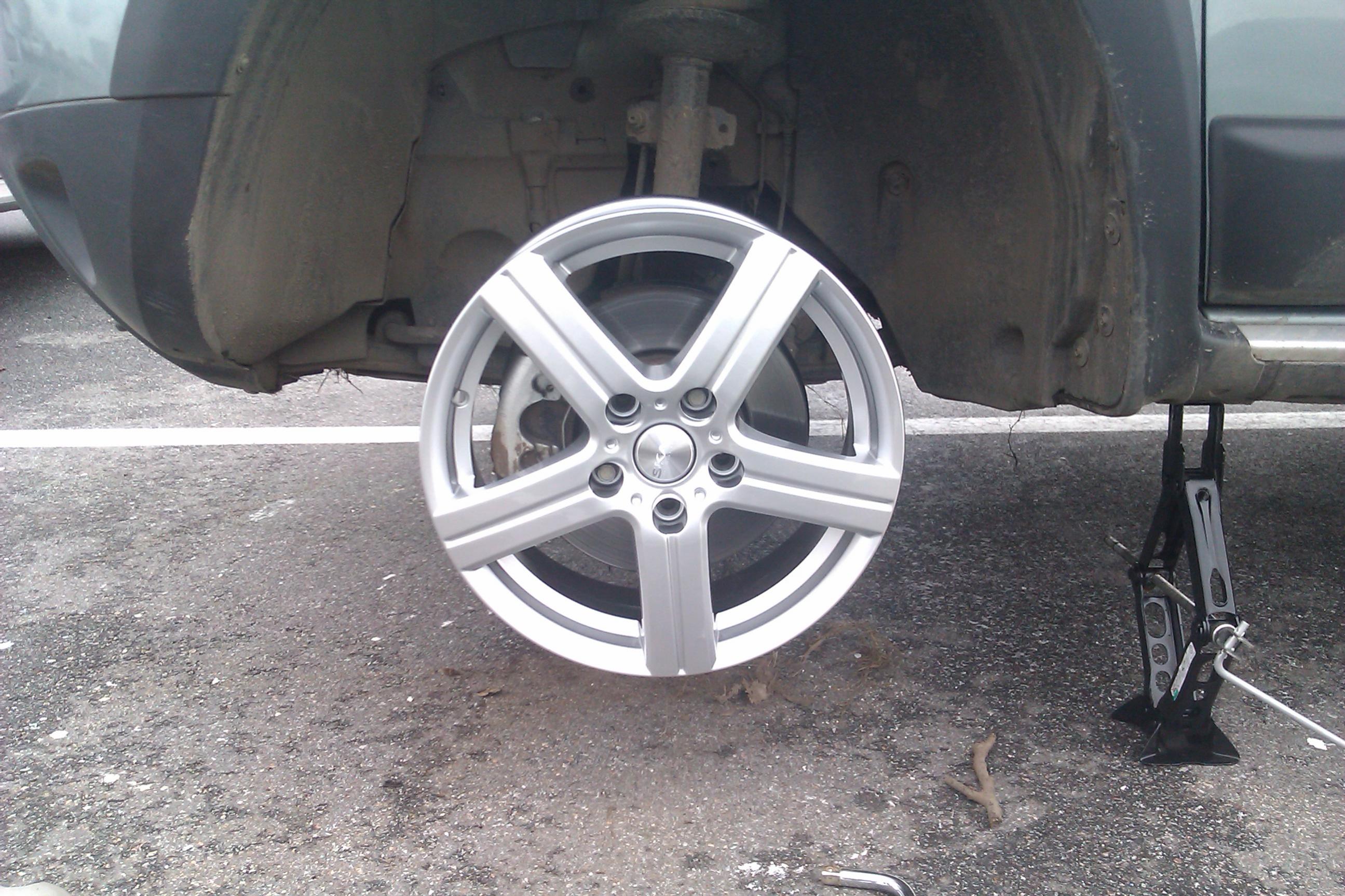

Диски СКАД МОНОЛИТ.
Все параметры 100% штатные (в т.ч. вылет 50, ц.о. 66,1).
Отдельное спасибо нашему форумчанину NSZ-550 за предоставленный автомобиль для примерки диска (первые два фото).

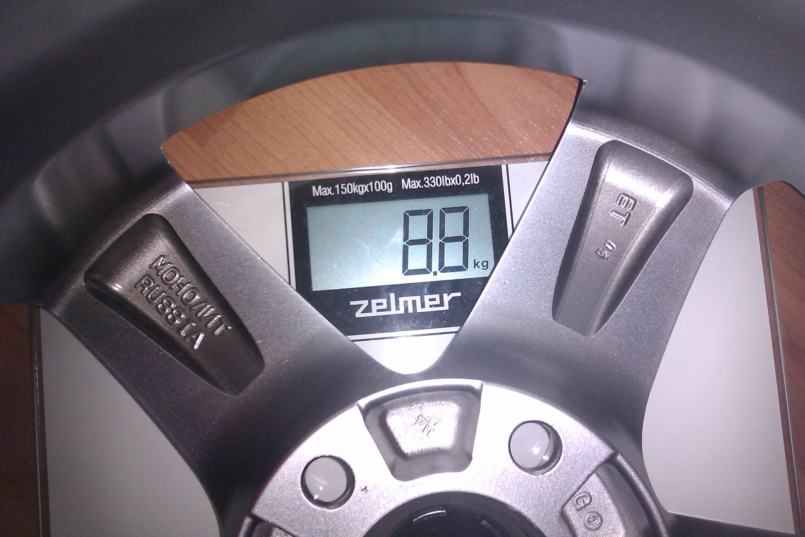

Диски СКАД МОНОЛИТ.
А взвешивал зачем?
