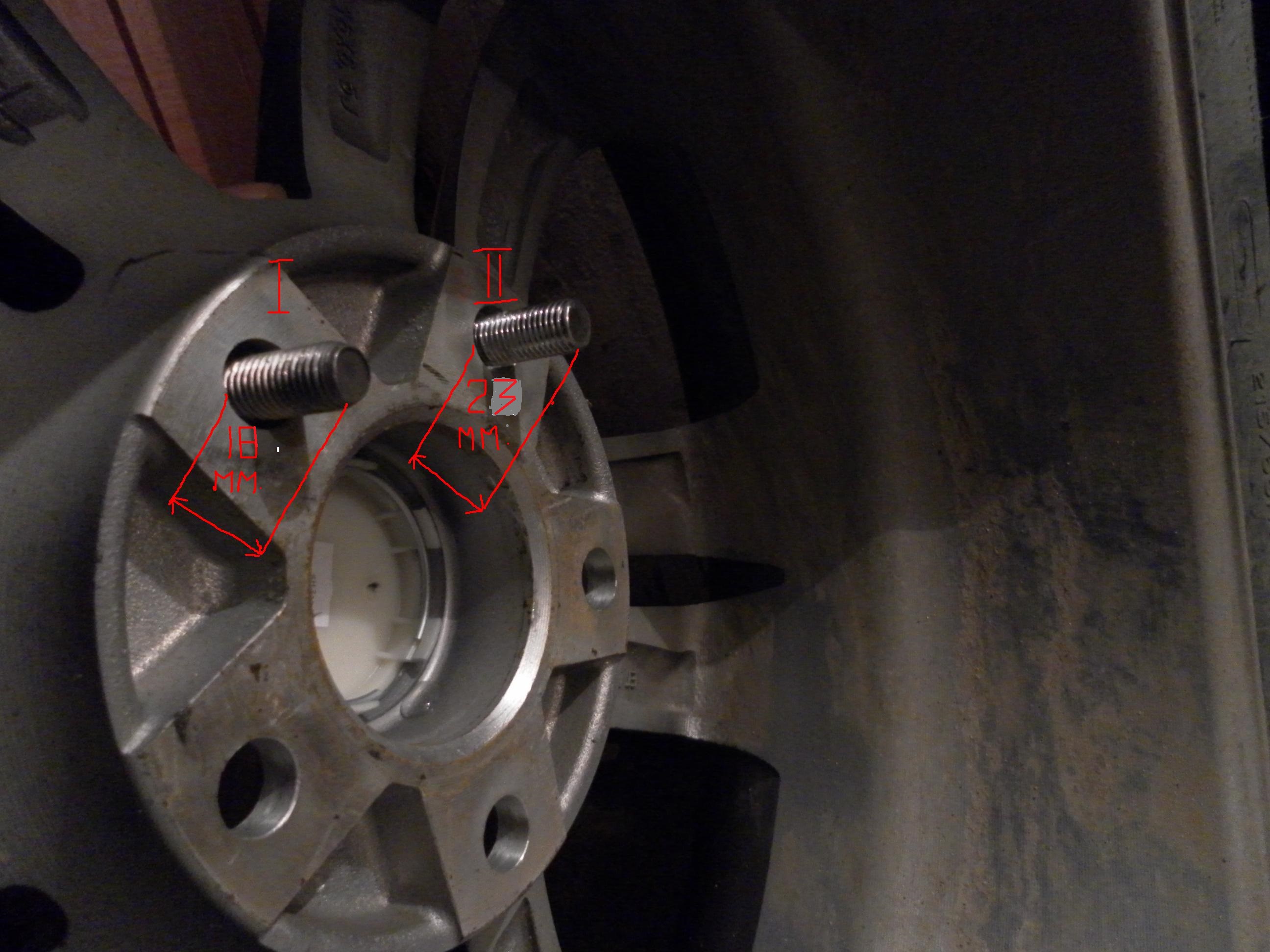

Крепеж не должен самоослабляться при движении - это неизбежно приведет к потере колеса со всеми вытекающими последствиями. Водитель с достаточным опытом и довольствующийся умеренной громкостью аудиосистемы сумеет впрочем, распознать ослабление крепления колеса по характерному стуку и вовремя принять меры. Но у многих такого опыта может не оказаться. Самоослабление - наиболее частый итог несоответствия крепежа диску. Напротив, верно подобранный крепеж, как говорят, "самоподтягивается". Кроме того, гайки или болты обеспечивают не только собственно крепление колеса, но еще и центрирование его относительно оси вращения. Достигается это формой нижней кромки гайки, либо головки болта, которые могут иметь вид конуса или сферы. У колесного диска также есть посадочные места для крепежа в форме конусных или сферических углублений. При затягивании происходит точное центрирование пары конус-конус или сфера-сфера. Нарушение этой парности практически гарантирует самоослабление после нескольких километров пробега.
Еще один параметр соответствия, касающийся в основном болтов, - это их длина. Для установки сварноштампованных стальных дисков применяют короткие болты, для цельнолитых легкосплавных – как правило, длинные. Болты обеспечивают взаимостягивание трех элементов: колесный диск - тормозной диск (барабан) - ступица. Ступица имеет отверстия, в которых нарезана резьба по всей ее толщине. Правильно подобранный по длине болт заходит на полную толщину ступицы и выступает на 3 - 4 мм за ее пределы. Большее выступание грозит задеванием болтов за какие-либо неподвижные детали, а то и полным заклиниванием.
Малый заход болта в ступицу, обусловленный недостаточной его длиной, делает крепление колеса ненадежным и опять-таки почти наверняка приведет к повреждению резьбы и в отверстиях, и на самих болтах. После такой установки колеса уж точно долго не продержатся.
http://www.mp-feniks.ru/catalog/kolesnyj-krepezh/
А вот такой наружный выход резьбы с внутренней стороны литья (фото) имеет наш стоковый болт 26мм.под №1 в 5.5оборотов и под №2 болт длинной 28мм.в 9.5 оборотов. Наружный выход резьбовой части болта с внутренней стороны литого диска должен быть в пределах 19-21мм. Все что менее или более этого допуска считается критичным размером.(сегодняшний замер длинны болтов на новом литье "Реплика" RN-14)

Сообщение от Sane
На сколько критично, если выход резьбовой части болта составляет 22мм?

Сообщение от am_rus
если ничего не задевает, то все нормально.

На моих болтах имеется маркировка 12x1.5 hd. Продавец на рынке сказал, что эти болт специально для литья.

Сообщение от rustik12
Тоже такие заказал, завтра приходят. Как вы думаете болты от штатного литья подойдут?
Нет, см.пост№2274 мой болт под№1 от штатного литья.

В этой статье, перед рисунками, черным по-русски написано:
для крепления литых или кованых колес используют более длинные болты (рис. 3). Длина их резьбовой части (А) должна быть не меньше глубины резьбового отверстия в ступице, но и не больше, иначе болты при вращении колеса могут задевать за детали неподвижного тормозного механизма.
И тут же:
Не стыковочка, ИМХО!
В общем, болты от стилизованной штамповки стоят на Реплике заподлицо с внутренней стороной ступицы.
Можно ставить болты на литье на 8 мм длиннее. Ни спереди ни сзади не цепляет.
Считаю, что спокойно можно ездить на болтах от штамповки. И тут же НО! Длинный болт откручиваться будет дольше!

Sane, можете сказать общую длину болта под нештатное литье?
