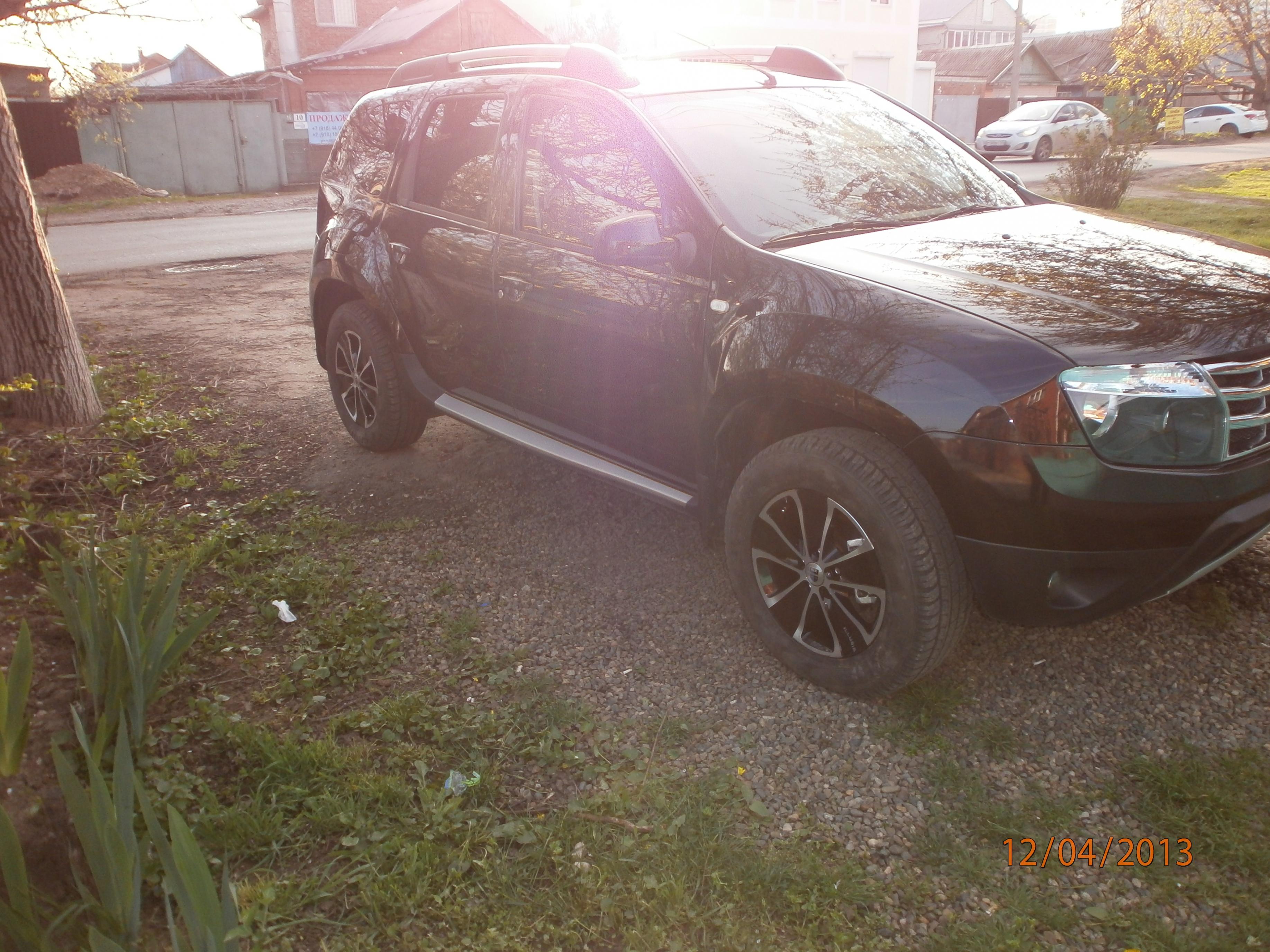

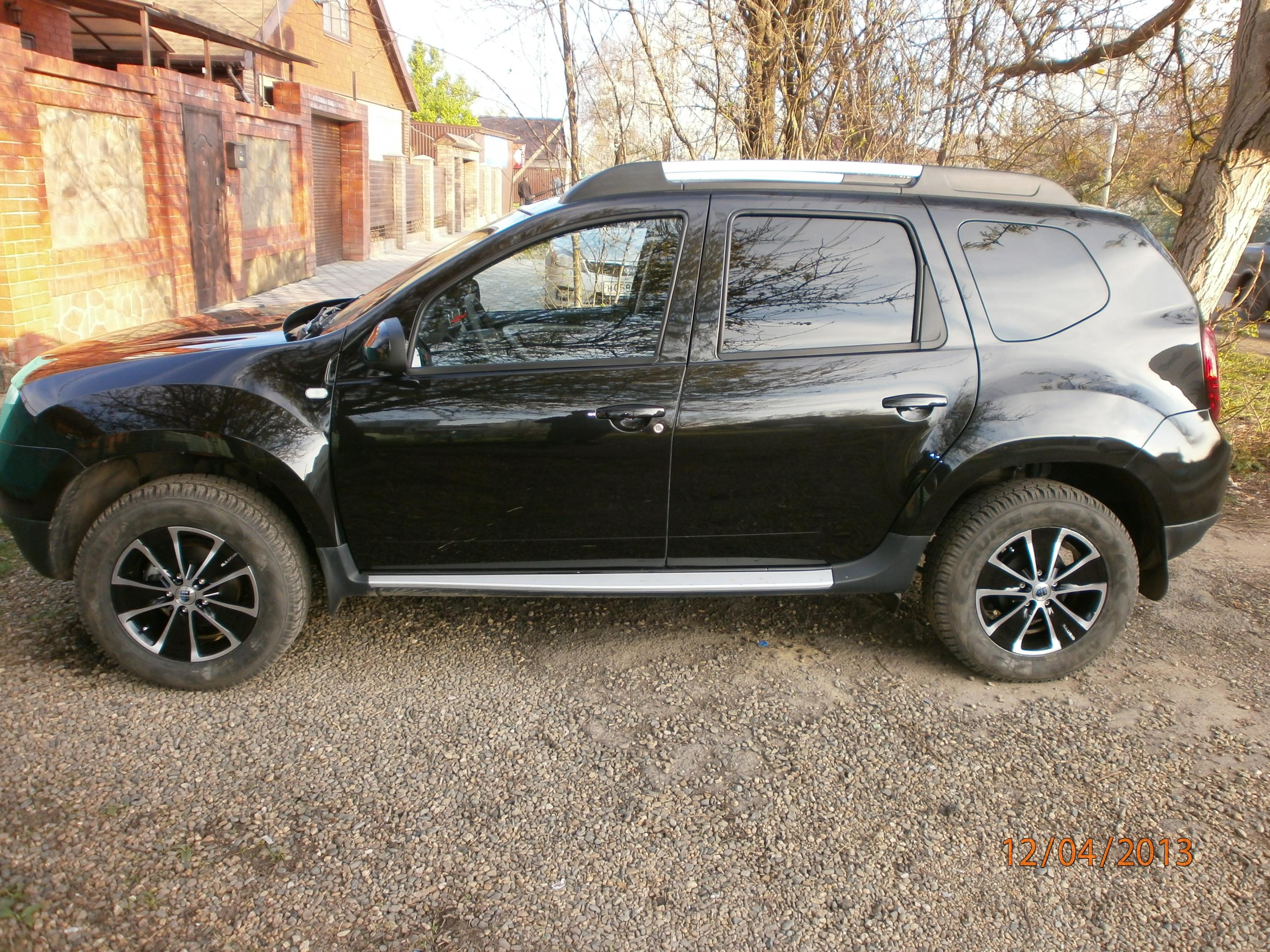

а у меня такие, болты на 5 - 7мм. длиннее брал

HUNTER23i скажи как диски встали, на сайте производителя пищут, что для дастера не подходят (хотя по параметрам, один в один с оригинальными)?
Старый 12.04.2013, 20:47   #3215
HUNTER23i
Аватар для HUNTER23i
Онлайн: HUNTER23i вне форума
Был(а): 28 ноя 2020 19:47
Автомобиль: Duster 1.6. 4x4 чёрный жемчуг
Сообщение от avmar Посмотреть сообщение
встали нормально с проставочными кольцами

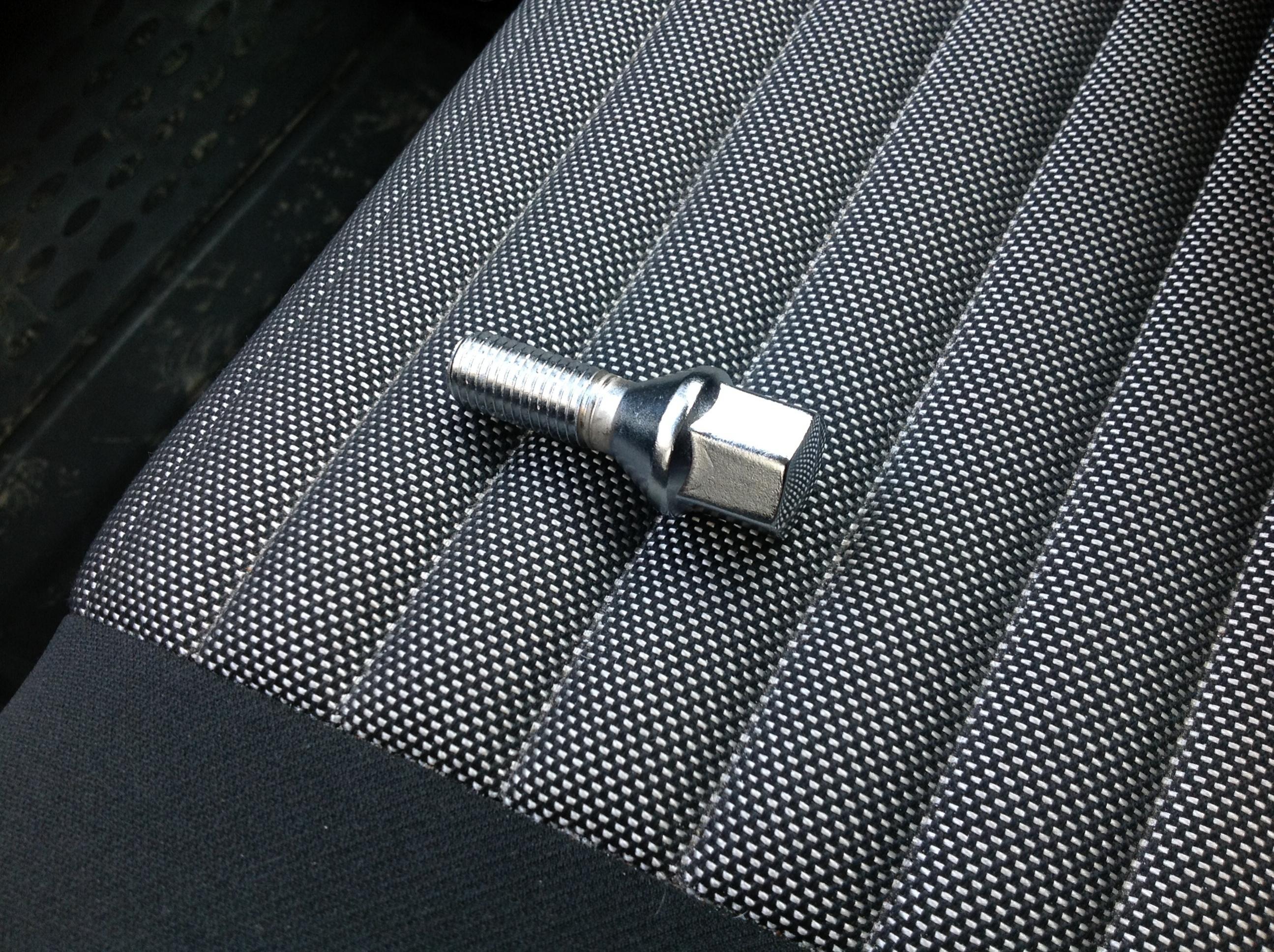

Вопрос на засыпку! В салоне при получении авто купил зимнюю резину и штамп. диски AUTHENTIQUE ( Стальной диск Р16 серый 403002740R) сказали болты от литья не пойдут, вернули с литьем 20 болтов, поставили свои. Вопрос, а секретку какую брать? сдесь ведь она должна пойти и на литье и штамповку? или 2-е секретки?

Сообщение от gtsvetkov Посмотреть сообщение
Две с разной длиной резьбы.
А меня другое гложет, имеется в хозяйстве небольшой ударный гайковерт Bosch GDR 14,4V-LI с моментом 150Нм, благодаря довольно высокочастотному тангенциальному удару при заворачивании "тяжелых" шурупов нагрузку на шлиц оказывает весьма небольшую, максимальный момент набирается примерно за 500-600 легких ударов. Обычный шуруповерт в таких условиях просто пасует, либо отрывает голову шурупу.
Возникла идея попробовать сажать секретки с помощью гайковерта, вручную отвернуть их будет невозможно, 100% погибнет шлиц. Кто-нибудь пробовал? Заводские секретки считаю вещью относительно бесполезной, т.к. вариантов шлицов не так уж и много, подобрать просто, особенно если секретка на виду и не закрывается каким-либо колпаком, получается вещь только для успокоения хозяина...
Из явных минусов идеи - это необходимость возить с собой гайковерт, иначе колесо не заменить..
