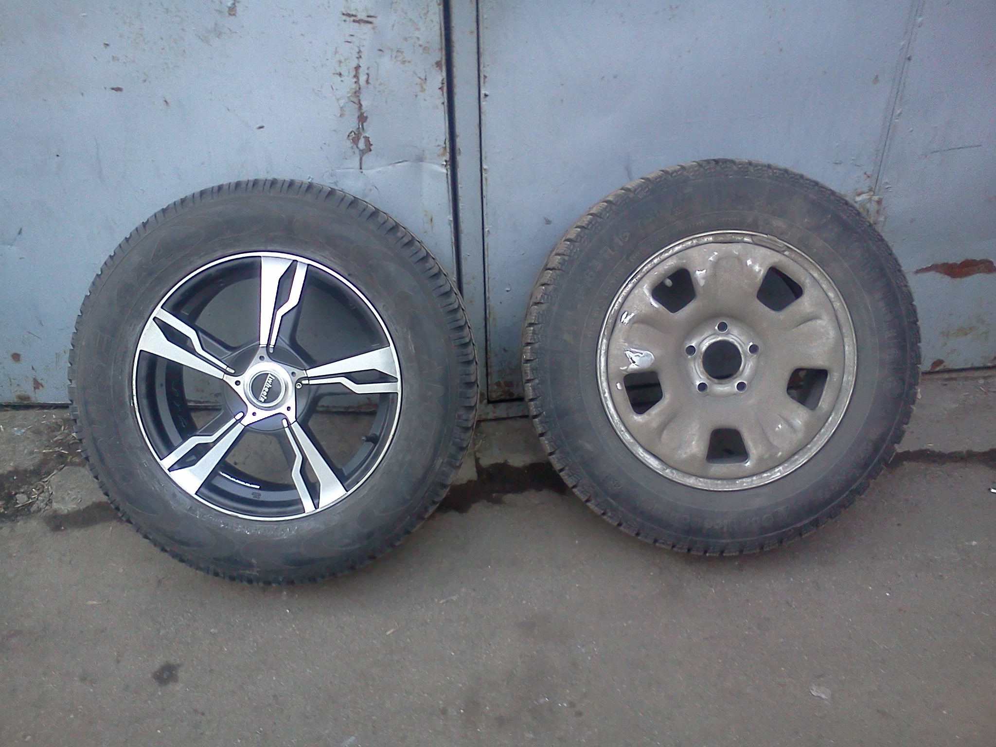

Вот и я переобулся

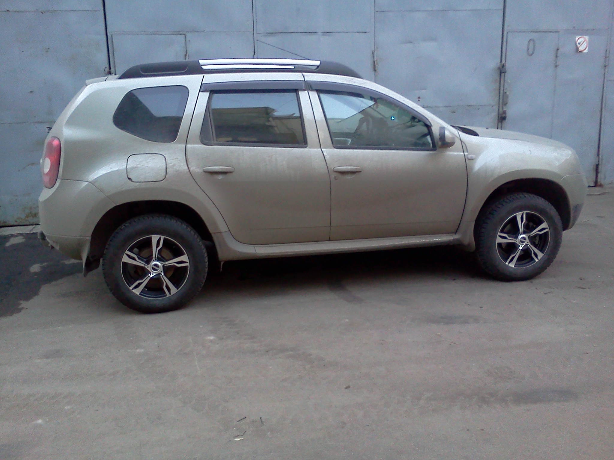

реплика RN78 параметры все родные поставил себе,но фото не получается выложить))
