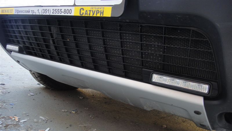

Ставил кто-то себе ? Ячейки-то здоровенные..Летит туда все че не попадя...

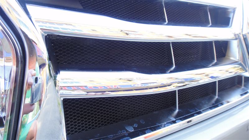

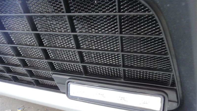

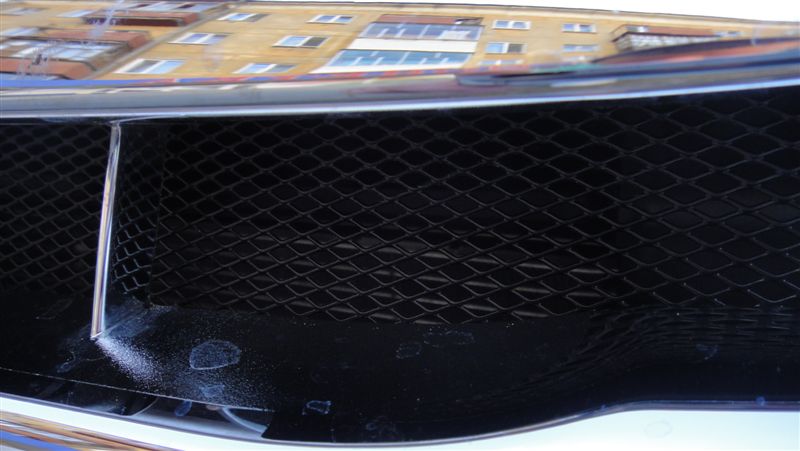

Вчера съездили на мойку, сфотографировал сетки. Ячейка у сеток достаточно мелкая, но охлаждению двигла это не мешает. Брал в магазине тюнинга и аксессуаров по 350 р./шт.

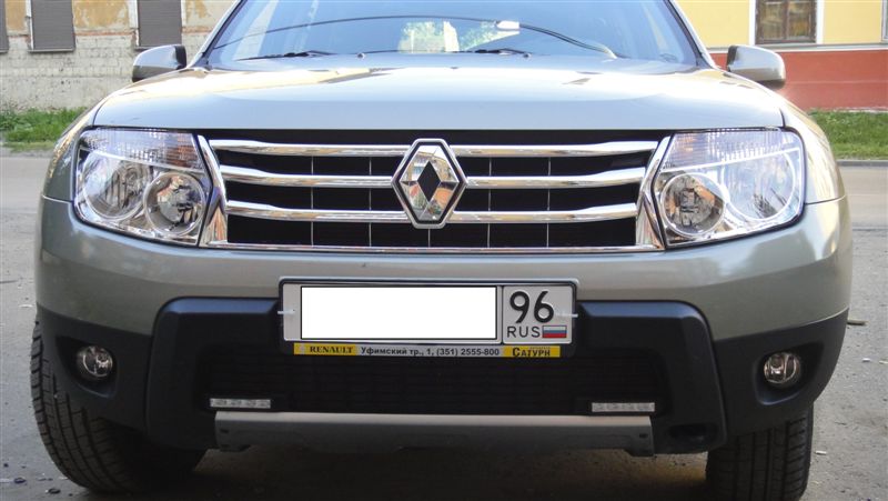

Вот фото с сеткой
