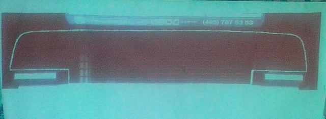

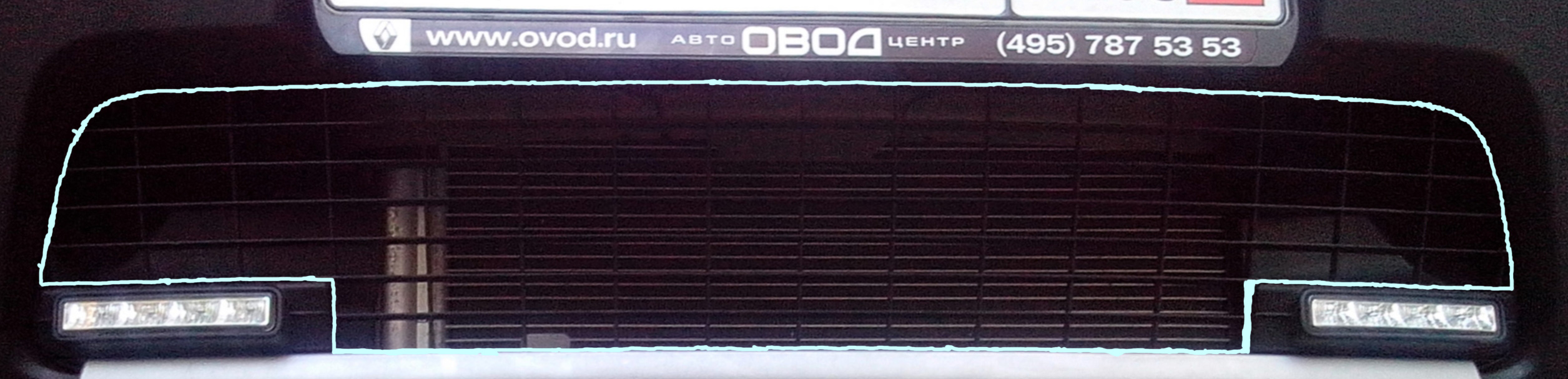

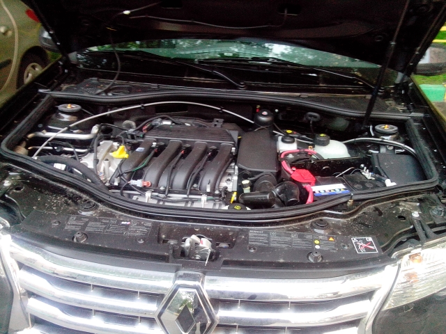

В прошедшие выходные съездил в Южный порт - купил сетку алюминиевую крашеную в черный цвет 100*25 см - мелкую ячейку взял (250р). Резиновую окантовку к ней (50р/м). Попробывал снять "выкройку" для нижней сетки- и фольгой и бумагой-не так все просто- мешают выступающие ДХО... Но сдаваться не хотелось....
Сделал габаритные замеры рулеткой.
Сфоткал сетку-
http://www.dusterclubs.ru/vb/attachm...&d=13396110 90
Далее обрисовал контур на компьютере -
http://www.dusterclubs.ru/vb/attachm...&d=13396111 52
Спроецировал на кусок обоев проектором -
Обрисовал маркером (впоминается Остап Бендер в качестве художника на пароходе )
Гемор конечно, но точность высокая при таком методе... и не корячиться со снятием "слепка" с решетки...
Остается вырезать выкройку, примерить и с помощью баллончика с краской перенести контур на сетку. Вырезать,обрамить резинкой и пристегнуть стяжками к штатной решетке. Так что продолжение следует...
Да, поставил резинку под капот от Газели,купленную тоже в Южном порту (250р.)
Села как родная, излишек отрезал ножом.-
Супруга на выходных покаталась- привыкла быстро к 6-ступке вообщем-то- лишь пару раз вместо 3-й 5-ю воткнула, а так все хорошо (я ожидал худшего).
Сам практически привык и к коробке и к газу- обстрагировался от привычки к 5-ступке.
В ближайшие выходные попробую поставить таки многострадальную сетку. Продолжение следует

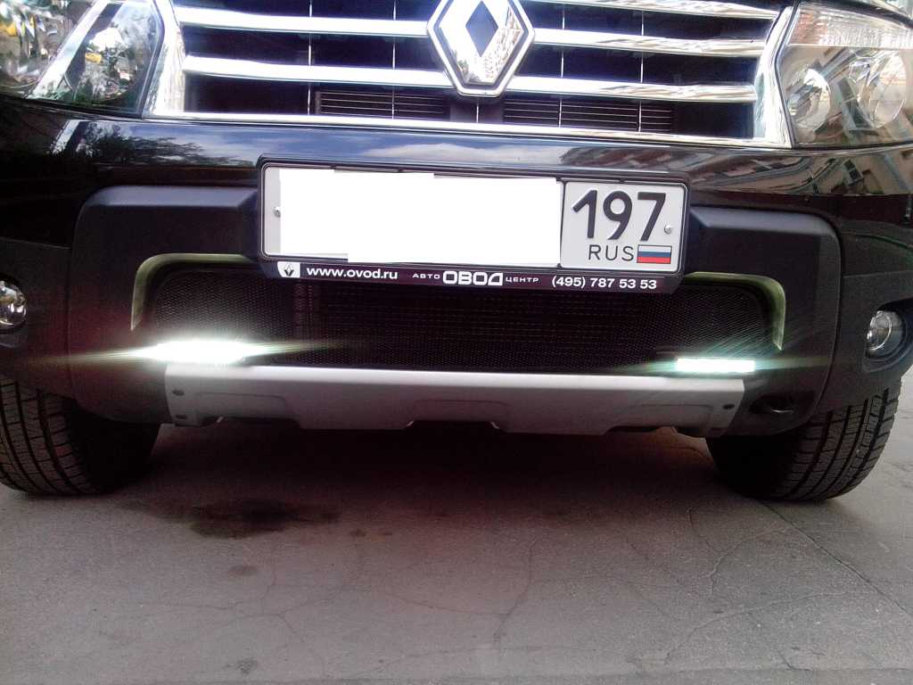

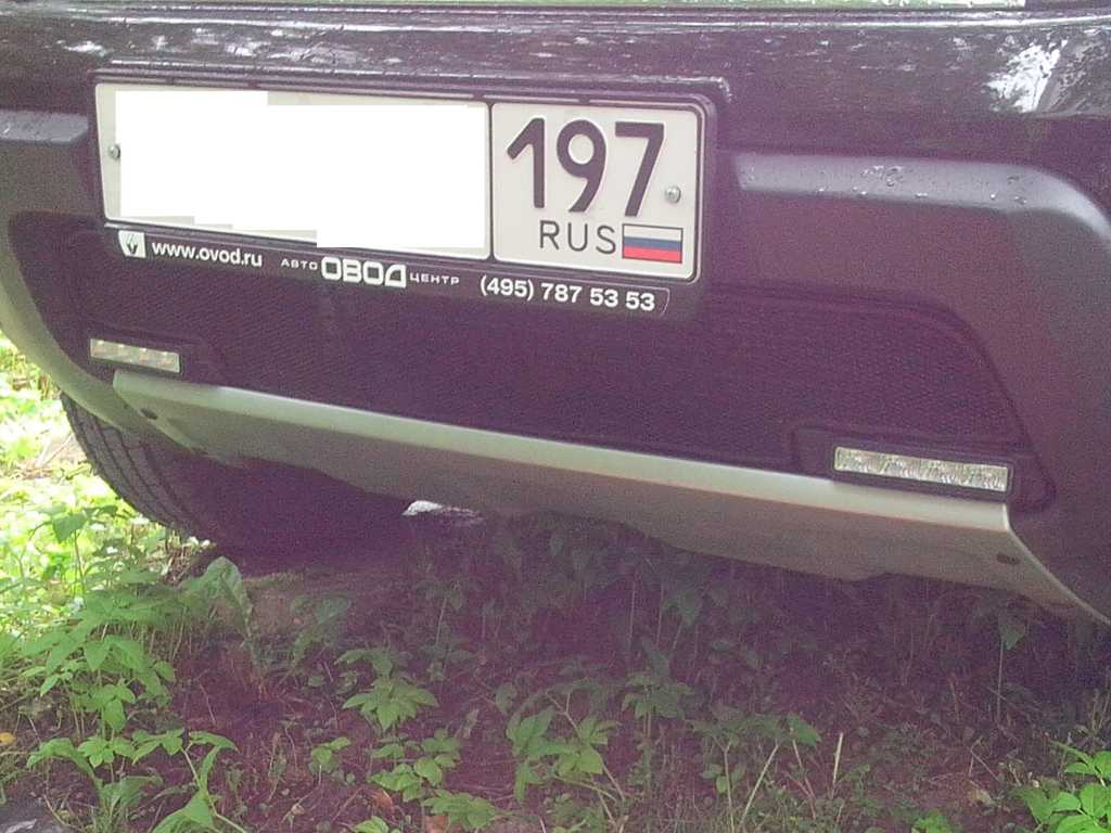

В прошедшие выходные поставил таки сетку на нижнюю часть радиатора. Некоторые писали, что за пару часов с перекурами легко и изготавливали и устанавливали сетку. У меня это занятие съело гораздо больше времени...
Делали бы в стрелке11 сетки под ДХО - наверное купил бы, а так пришлось колхозить. Ну вроде чисто эстетически неплохо получилось- а главное теперь сетка будет выполнять свою главную функцию...
Среди выложенных фоток, есть и фотка с профилем резинки обрамления- сидит она очень плотно безо всякого клея- видимо за счет насечек на внутренней стороне.
Следующий этап- место сзади для кошки...
Не знаю, может готовая жесткая шторка есть на багажный отсек в продаже? Или складывающаяся как-нибудь... Опять колхозить не очень хочется. Может кто-нибудь видел в продаже такую штуку? Может от других моделей/марок подходит? Или с минимальными доделками...
