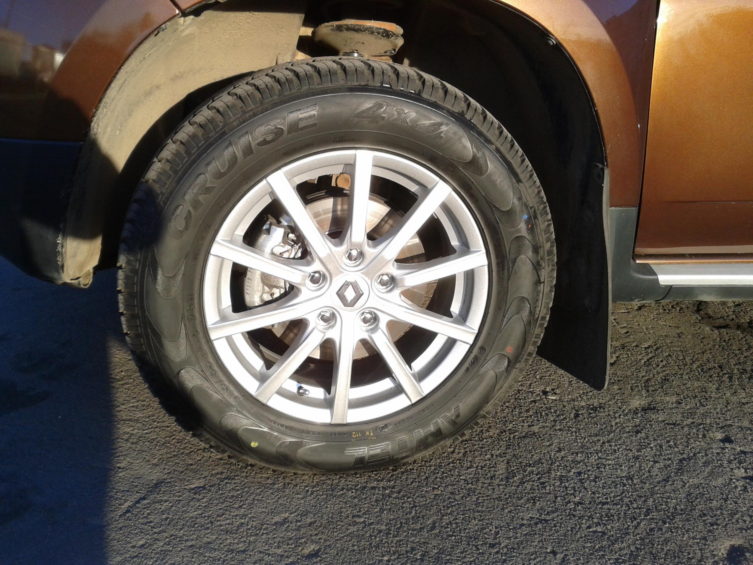

Замутил себе вот такие!!! Реплика 505 штатный размер!!! Как на Ваш взгляд ???

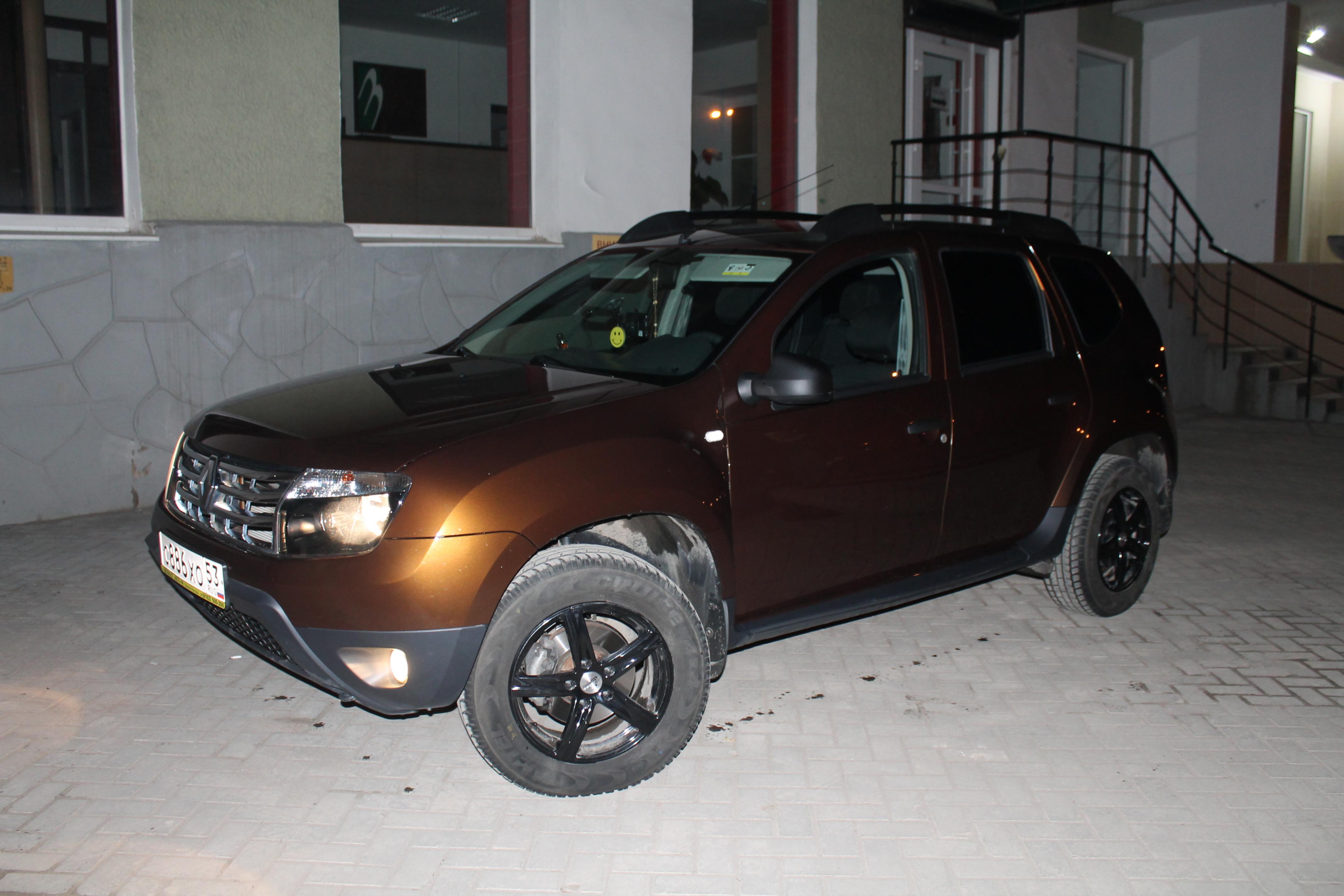

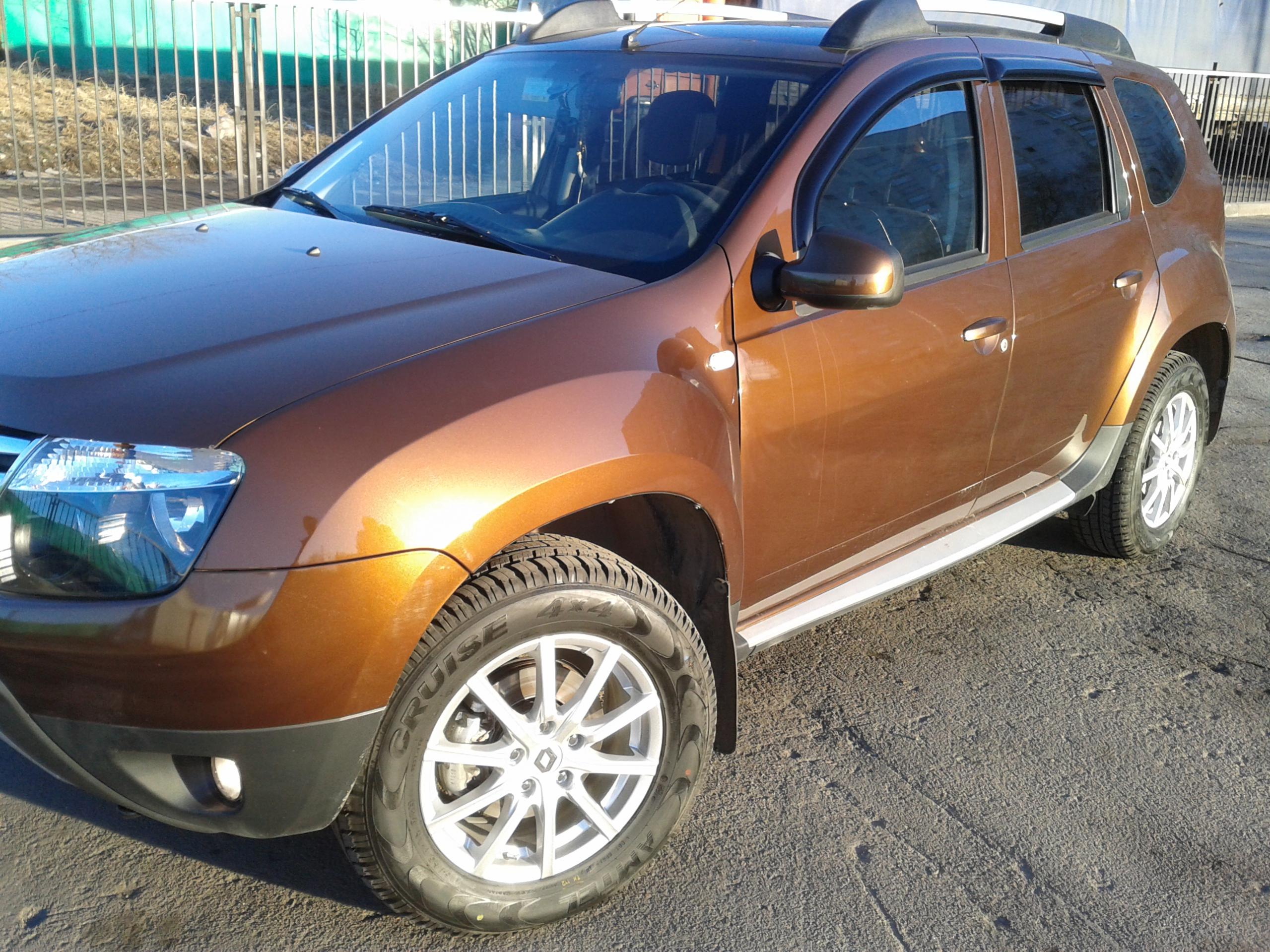

Поставил)

Все говорят про Replica в штатном размере. Кто нибудь обращал внимание на размеры выбитые на самом диске или их отсутствие?
Старый 27.03.2014, 01:20   #4136

Сообщение от lorans
Если забиты- значит не те. У меня был забит вылет (хотя на коробке был штатный). Замерил- вылет получился или 46 или 47. С продавцом поругался- заменили на норм размеры и на диске был выбит 50. Где-то в теме расписывал про это.

Сообщение от Fin73 Посмотреть сообщение
Спицы всегда смотрятся хорошо.Единственное-мыть их проблемно.
