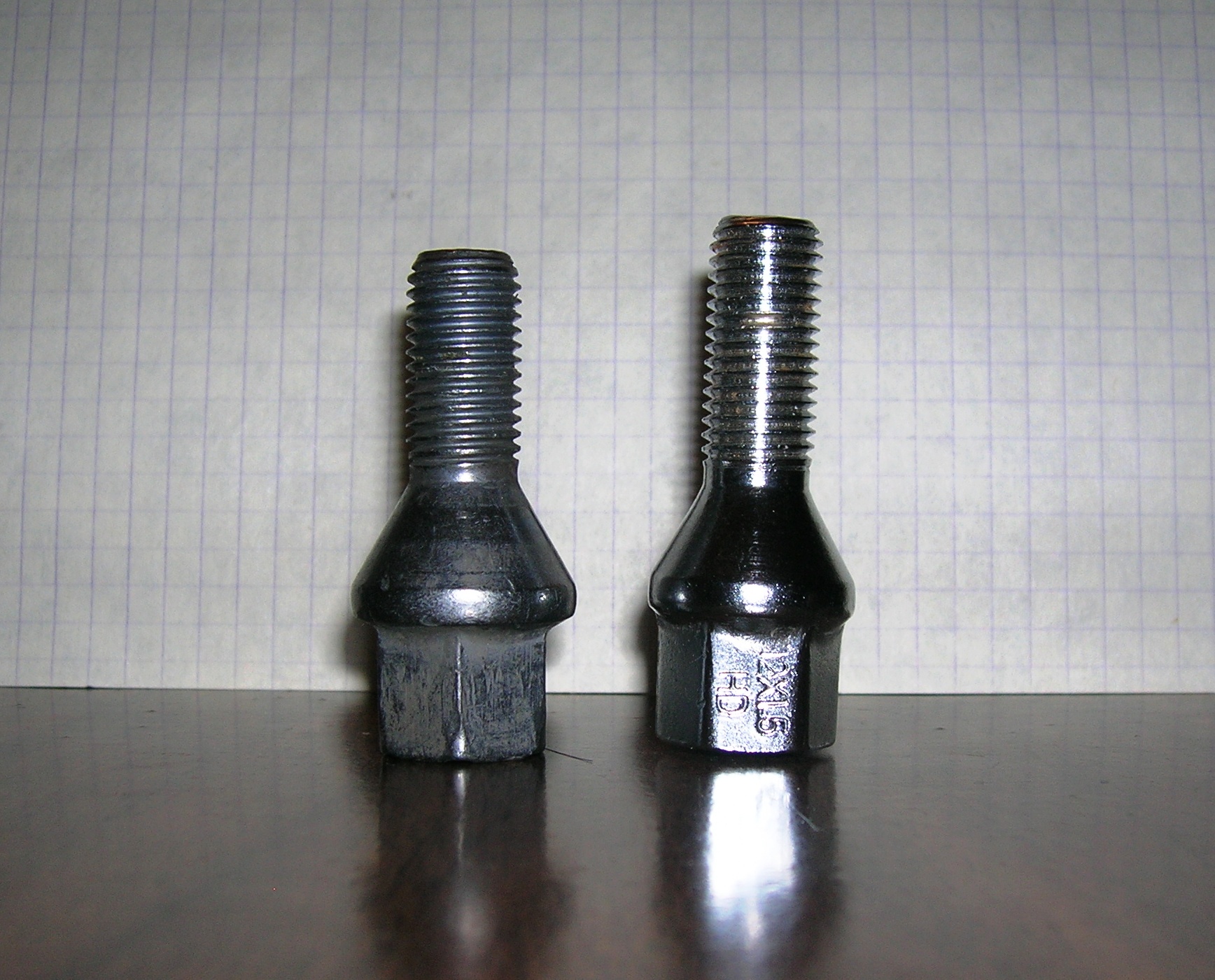

По умолчанию Re: Болты
Сообщение от batal Посмотреть сообщение
igor_v4, откуда инфа про 27мм?
у меня K&K. они на своё литьё ставят. ничего не задевает. на фото справа.
Нажмите на изображение для увеличения Название: DSCN2458.JPG Просмотров: 7417 Размер: 665.6 Кб ID: 22025

Сообщение от igor_v4 Посмотреть сообщение
Если на фото слева родные, то справа таки 28мм имхо
сейчас померил - 27мм
ЧОрная Дуся с номером 222 - это Я !
Пользователь сказал cпасибо:

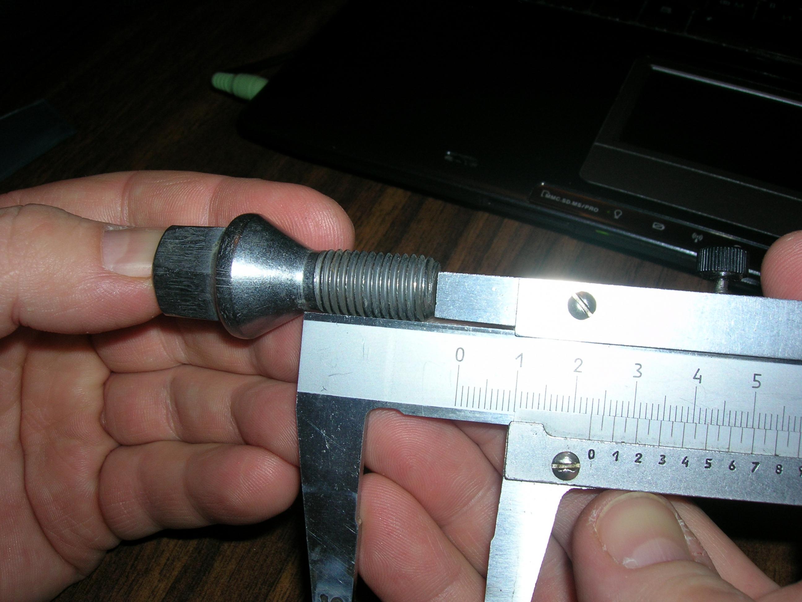

Старый 22.01.2013, 16:35   #15
igor_v4
Аватар для igor_v4
Онлайн: igor_v4 вне форума
Был(а): 11 июл 2018 16:26
Имя: В нике
Адрес: Красноярск
Автомобиль: RD Priv 2.0 4x4 - чОрный(ех Logan 1.6)
штангелем получается 23мм
Гм. У вас машина на литье с завода?
---------- Добавлено в 16:47 ---------- Предыдущее написано было в 16:43 ----------
igor_v4, с вашего позволения я буду считать что ваш штангенциркуль врет на 1мм в меньшую сторону
Итого получается что (измерения резьбовой части):
Родное литье с завода: 24мм
Стилизованная штамповки\ обычная штамповка: 26мм
К&К: 28мм
Replica LS: 28мм
2 пользователя(ей) сказали cпасибо:
У меня стиляги с завода и болты от них. Не знаю как с литьём с завода, но эти 23мм. и штангель мой показывает точно. если мерить линейкой, то нет вопросов
Удивительно У всех 26мм, а у вас 23
по вашему это 26мм? болты от стиляг, не от заводского литья. и штангель ещё советских времён, не Кётай.
Нажмите на изображение для увеличения Название: DSCN2461.jpg Просмотров: 4279 Размер: 395.1 Кб ID: 22027
