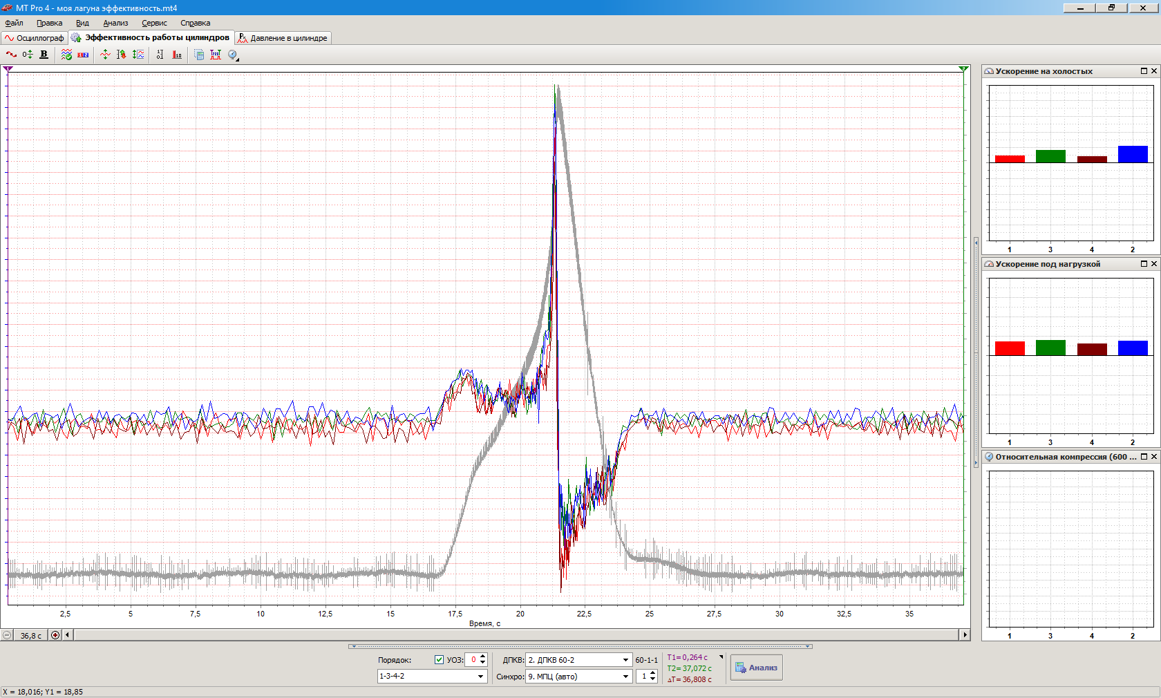

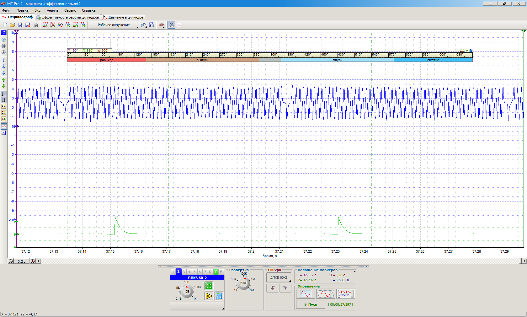

Теста эффективности цилиндров нет.
Чела мало интересует какой цилиндр у него отстает, ему интересно давление в цилиндре.
Вот такое можно снять?

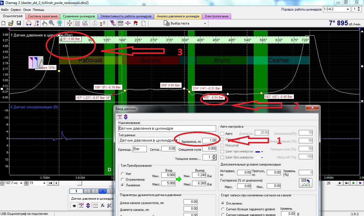

Приветствую! Двигатель прогрет? Если да, то несколько моментов:
1 в настройках ДД стоит задержка 1мс.
2 Судя по этому значению высокое давление во впускном коллекторе на ХХ и обороты высоковаты для ХХ. Похоже на подсос.
3 Судя по обрезанным пикам ДД похоже подсос.
Ну и выпуск 157, поздновато.

Дроссель электронный, только эффективность в реальном времени.
МТ Про намного мудреней диамага. Все запускается.
