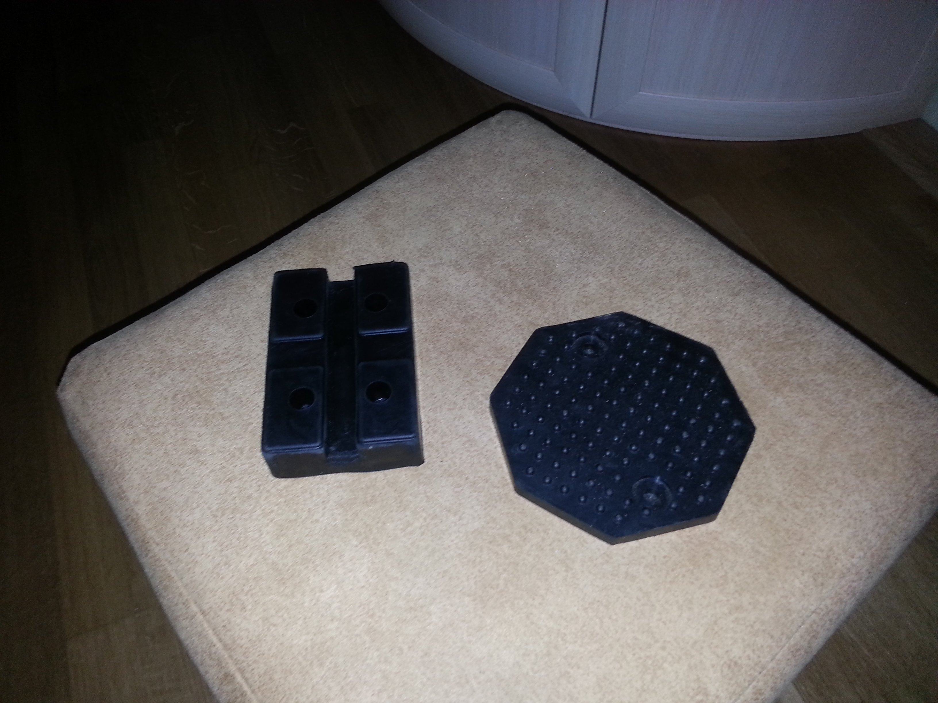

Strusto, понял...спасибо....надо будет тоже сделать подпятник, а то уже третью резиновую шайбу меняю - прорезает ее эта полоска.

Собираюсь, но все никак не сделаю подпятник с вырезом, чтоб однозначно не сползло
Почему бы сразу готовый не купить, фотки выкладывал в этой теме. Цена вопроса 200р и голову ломать не надо.

Сообщение от briancev Посмотреть сообщение
Напомни, пожалуйста, пять последних страниц пролистал, не нашел.

Слева которая, вырез как раз под штатное место. Продаются в крупных магазинах автозапчастей, где есть оборудование для сервисов.
Дааа...хорошая штука...еще б магазин такой найти
Я даже не искал, просто за другим заходил, взгляд случайно зацепился, несколько разных диаметров и фактуры взял, какие удобней окажутся. Может в сервисах поспрашивать, вдруг у кого лишняя завалялась или узнать где они набойки на подъемники/домкраты покупают.
