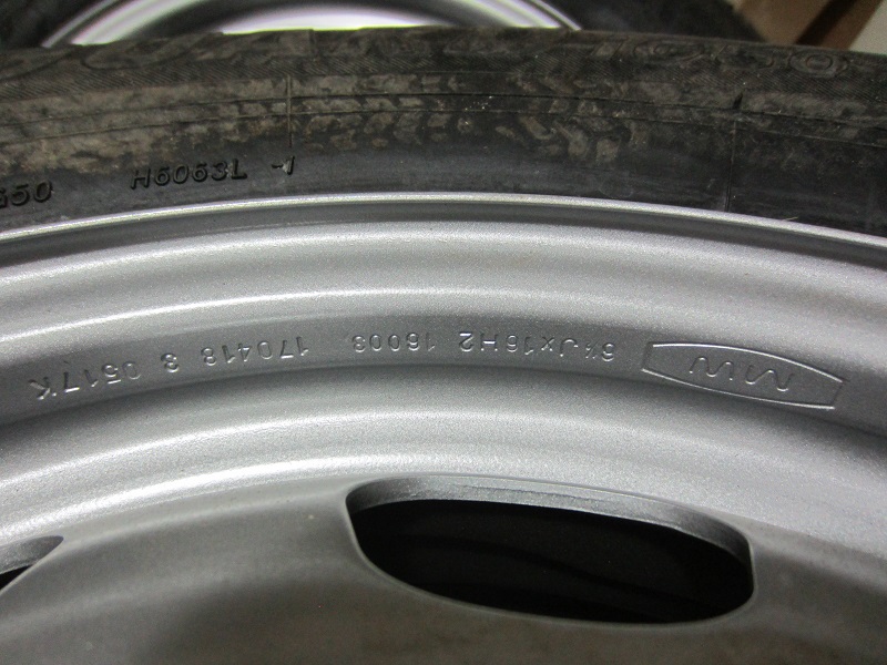

Взял Магнетик , штамповки на зиму по 1600р за штуку . Такие же в салоне Рено 4500р за единицу. Офигел. Два раза переспросил , за один или комплект. "Они же настоящие Рено". )))

А на картинке в интернет магазине они как обычный Евродиск , но такие диски ставят на запаску с большими дырками...
это Magnetto
внешне похож на KFZ металл видимо разный отсюда и цена в два раза отличается

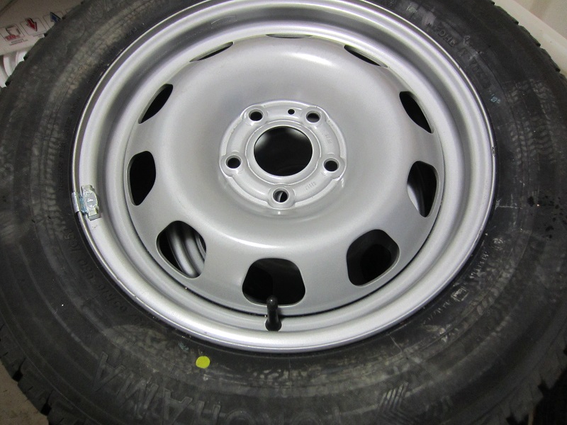

Один в один как в у дилера Рено . Брал здесь https://krasnodar.shinservice.ru/dis.../16003/811297/

Сообщение от Vалера Т Посмотреть сообщение
штамповки на зиму...
Пока диски новые и чистые, есть смысл стык обода с центральной частью залить мовилем, ржа оттуда обычно начинается.

Я открутил с литья и измерил . Резьба 24 мм , т.е. болт подойдёт для штамповки.
---------- Добавлено в 13:59 ---------- Предыдущее написано было в 13:58 ----------
Можно точнее на фото ? Где ? По отзывам эти диски пока не ржавели.
Круговая канавка рядом с отверстием под сосок, где две детали соединяются, из которых диск сварен.
Прямо залить мовилем тут ? Снаружи ? https://prnt.sc/l9uwdg
Да, самой тонкой кисточкой в эту щель, в горизонтальном положении колеса, если есть возможность, то сейчас мовиль лучше немного разогреть для текучести.
