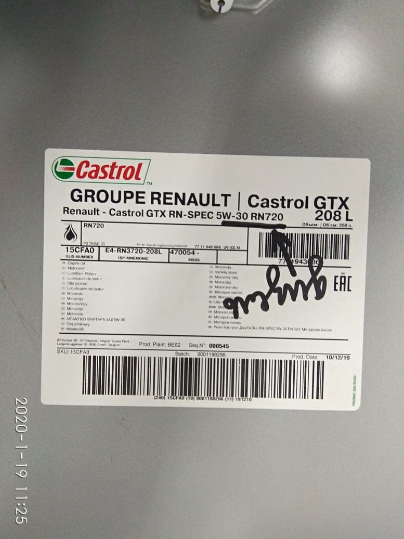

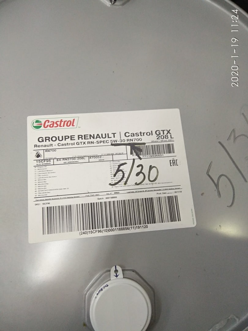

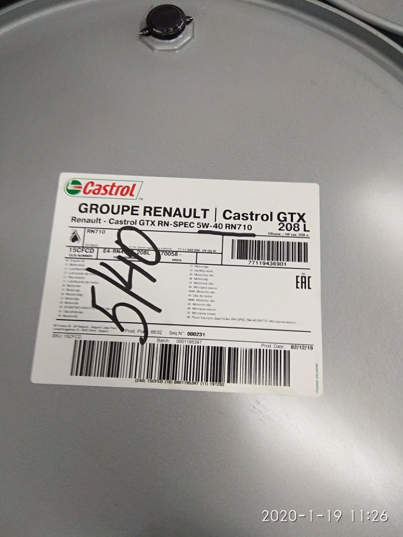

По умолчанию Re: Масло для Двигателей Рено Дастер (Renault Duster)
Вот такое масло сейчас льют ОД.
Фото выложили в группе "duster_ru" VK

Старый 19.01.2020, 16:48   #9322
mario
Аватар для mario
Онлайн: mario вне форума
Был(а): 03 мая 2025 22:16
Адрес: Таганрог
Сообщение от Сергей159
сейчас льют ОД.
Ну да, от Мотрио от Луки они отказались, с чего бы это...
У.Шекспир
Старый 19.01.2020, 16:49   #9323
Modigar
Аватар для Modigar
Онлайн: Modigar вне форума
Был(а): 03 мая 2025 10:07
Адрес: Дубна
Видимо лука не смог RN720 обеспечить своим производством.

Старый 19.01.2020, 18:09   #9328
Сергей159
Аватар для Сергей159
Онлайн: Сергей159 вне форума
Был(а): 03 мая 2025 18:53
Адрес: Пермский край
Предполагаемые аналоги
Renault - Castrol GTX RN-SPEC 5W-30 RN700 = Castrol MAGNATEC 5W-30 A3/B4 (DUALOCK)
Renault - Castrol GTX RN-SPEC 5W-40 RN710 = Castrol GTX 5W-40 A3/B4
Renault - Castrol GTX RN-SPEC 5W-30 RN720 = Castrol GTX 5W-30 C4
PS: Думаю купить к следующей замене масла Castrol RN-SPEC 5W-40 5+1л, приехать на замену в один гаражный сервис где только рено обслуживают и посмотреть на их лица. У них там бочки с эльфом стоят и они настоятельно только его рекомендуют (якобы по пол лимона движки ходят на эльфе).
Последний раз редактировалось Сергей159; 21.01.2020 в 07:22.
