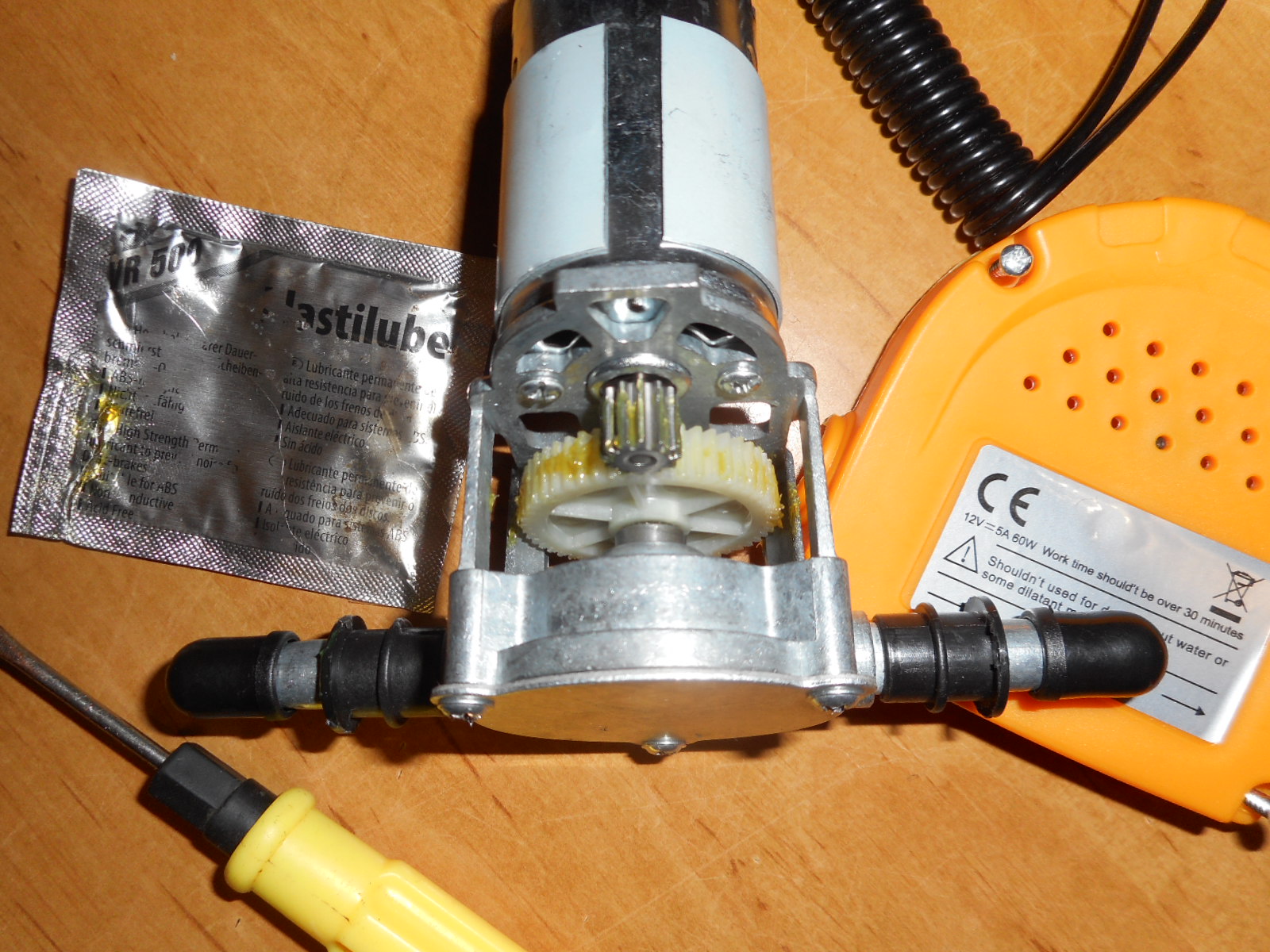

На китайском жёлтом насосе заборная трубка имеет косой срез, и когда ее опускаешь в отверстие щупа отчётливо можно слышно касание с дном поддона, можно даже постучать. Трубка сохраняет достаточную жесткость в горячем масле, но если приложить усилие естественно конец трубки согнется.

У меня среза не было, но я его сделал.

Вот такие с жёлтой крышкой.

А шестерни смазал? а тот там полный сушняк.

Отсутствие смазки это пустяк по сравнению с тем что если насос не используется регулярно, сальник на валу начинает не слабо пропускать, и в итоге все в масле. Но это уже совсем другая история.
