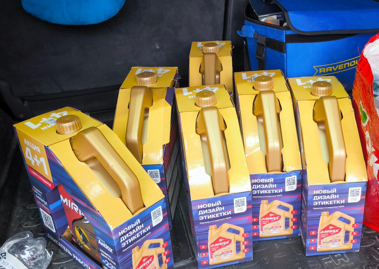

вообще не вижу проблем с покупкой масел, на маркетплейсах полно, на любой вкус
(173.2 Кб, 210 просмотров)
