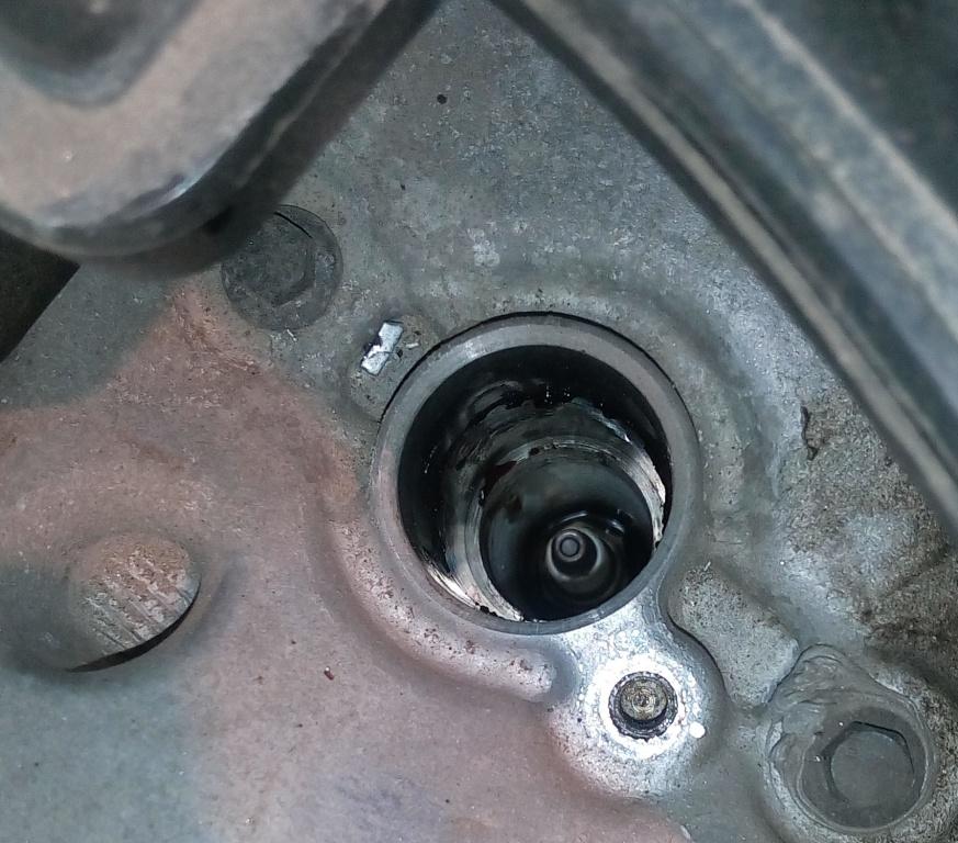

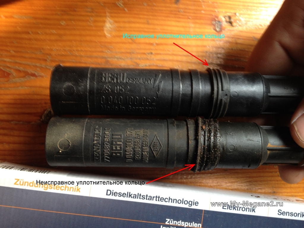

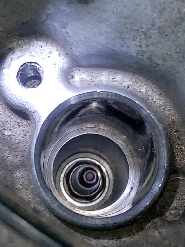

Мотивации замены свечей для себя не нашёл. Смешно, но горячая линия Рено тоже не нашла мотивации замены свечей после 5900км пробега.
Замену свечей не нужна , но нужно самому открутить катушки, вынуть и осмотреть колодцы. Эти моторы с успехом сопливятся маслом не только наружу, но и внутрь колодцев. Видимые снаружи сопли они герметизируют путем нанесения герметика под голову болтов клапанной крышки. А если течет попадает внутрь колодца - это уже перегеметизация всей клапанной крышки. Если прохлопать это - то потом за свой счет будет. Еще в колодцах потеки герметика могут быть на стенках их бы тоже нужно удалить - могут нарушать герметичность в местах где резиновые колечки у катушки. Как шомполом ствол прочистить, чтоб блестело.
Хоп-хэй-лала-лэй!
Симеиз Бахчисараев
Отправить личное сообщение для Симеиз Бахчисараев
Найти ещё сообщения от Симеиз Бахчисараев
11.10.2017, 12:13
1256
Критик
Регистрация: 08.12.2015
Сообщений: 828
2 нед. 4 д. 20 ч. 43 мин. 8 сек.
330
Был(а): 28 апр 2025 13:27
Адрес: просторы России
Автомобиль: Дастер_ф2(2015), МКП, 2л, 4х4, privilege
Re: Свечи зажигания 1,6л, 2.0 л.
Симеиз Бахчисараев
Замену свечей не нужна , но нужно самому открутить катушки, вынуть и осмотреть колодцы...
...А если течет попадает внутрь колодца - это уже перегеметизация всей клапанной крышки. Если прохлопать это - то потом за свой счет будет. Еще в колодцах потеки герметика могут быть на стенках ....
1) люди на форуме не рекомендуют без надобности вытаскивать катушки, ибо потом резина герметизирующая (хоть новая, хоть старая) лезет чуть вверх и герметичность теряется. Ставят шайбы на катушки, чтобы резина не лезла вверх при установке катушек на место. Такая вот дурацкая конструкция.
2) если течь внутрь колодца, то с какой стати за свой счёт, если машина на гарантии ещё??? Что могут предъявить? Свечи не поменял через 2 года - как-то не убедительно будет.
3) откуда потёки герметика в колодцах?
Критик
Отправить личное сообщение для Критик
Найти ещё сообщения от Критик
11.10.2017, 13:13
1257
Симеиз Бахчисараев
Регистрация: 12.09.2017
Сообщений: 44
5 д. 9 ч. 50 мин. 20 сек.
34
Был(а): 03 фев 2018 23:16
Адрес: Земля
Автомобиль: Дастер
Критик
1) люди на форуме не рекомендуют без надобности вытаскивать катушки, ибо потом резина герметизирующая (хоть новая, хоть старая) лезет чуть вверх и герметичность теряется. Ставят шайбы на катушки, чтобы резина не лезла вверх при установке катушек на место.Такая вот дурацкая конструкция.
Непонятна такая рекомендация. Проистекает от недопонимания процесса. Резина лезет вверх , потому что значит встречает на своем пути неровности. Надо устранять их. По чистым стенкам все нормально скользит. Вот на ход ноги нашел фотку герметизирующего кольца катушки
Конструкция не причем. Нормальная конструкция.
Критик
Течь это громко сказано. Когда течь уже катушка утонет и кирдык будет.
За свой счет, потому что проездите гарантийный срок , а они вам при замене свечей и не скажут что масло в колодце. Проблема потом вылезти может через время.
А когда чистенький свечной колодец - все зашибись и уплотнение получается хорошим
Так что не ленись - тряпочку мягкую наверни на какой нибудь штырь, смочи какой нибудь вэдэ или очистителем и надрачивай свой колодец как следует!
Наверно, еще нужно смазать уплотняющие кольца катушки силиконовой смазкой и диэлектрической наконечник катушки (как здесь уже и рекомендовали).
Критик
Автоматическая станция по нанесению герметика на заводе стоит мажет клапанную крышку, крышку потом на головку блока прилепляют. Там не прокладка, а герметик. Когда густо , когда пусто мажет. Видимо по этому.
Хоп-хэй-лала-лэй!

Какой герметик, зачем он вам, вытаскиваю катушку когда нужно (к примеру зазор проверить) поправил эту резинку и поставил на место, даже не запариваюсь, она особой роли не играет.

Ну тут каждый по своему сходит - меня вот зазор от смены до смены вообще не волнует. Мне главно, чтобы грязь и вода не попадали.
Симеиз Бахчисараев
так как грязь с водой попадет туда?
