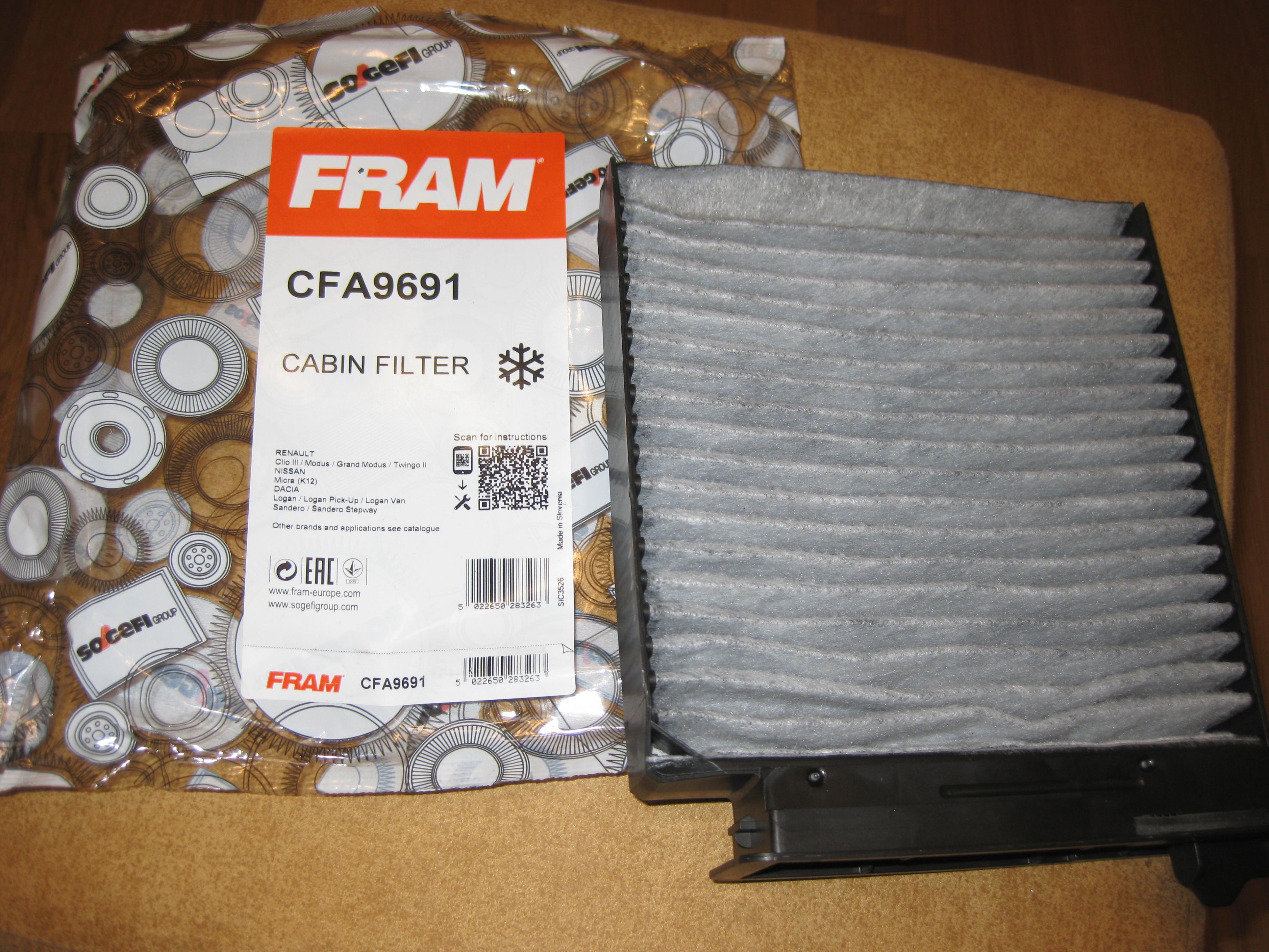

Re: Свечи зажигания 1,6л, 2.0 л.
Чего его искать, буквально вчера заехал в exist да купил. Нормальный угольный фильтр.
briancev
Или Blue Print ADN12506, в несколько раз дешевле
