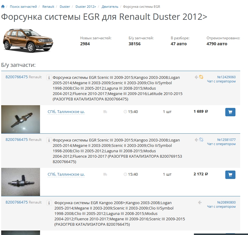

Madi
пятая форсунка лила ДТ в мотор.
А где находится данная форсунка?

Сергей159
Это было не про Дастер, а про какой-то другой к9к, поэтому не вникал. После Вашего вопроса задумался. Полагаете это (ДТ в масле и наличие в авто пятой форсунки для прожига) взаимоисключающие друг друга вещи, а упоминание про пятую форсунку либо авто ничего не понимает либо я не понял или не вспомнил зачем ее упомянули ?
Попробовал поискать по интернету, кто во что горазд с этой пятой форсункой.

Madi
, просто я не встречал К9К с пятой форсункой. Много кто пишет, что она есть, но по факту её нет и прожиг осуществляется тем, что просто меняется УОЗ и льётся больше топлива. Часть этого топлива обязательно попадёт в картер, даже на новом стоковом моторе. Для этого и нужны масла С3/С4, чтобы масло не умирало быстро от попадания в него топлива. Возможно в чем то ошибаюсь.

Сергей159
, попробую найти где я вычитал. Но это точно не была техническая литература.
А в интернетах этим термином вообще разное называют. К примеру.
https://drive2-ru.turbopages.org/dri...2302087951490/
---------- Добавлено в 12:35 ---------- Предыдущее написано было в 12:26 ----------
Сергей159
Может это про евро 6 и форсунку мочевины пишут?
https://youtu.be/yKb2TYNUBIw

На Меган3, Сценик3 с к9к836 пятая форса была. Питалась от отдельного топливопровода от ТНВД (но низким давлением).
На к9к858 пятой форсы нет, штуцер с ТНВД заглушен быстросъемныой заглушкой.

вот нашел, но легче не стало . На схеме в каталогах у меня ее нет, или не показана.

Madi
Наверно вот эта
https://www.club-renault.ru/forum/to...%D0%BA9%D0%BA/
можно поискать по слову "форсу",
но это чьё-то мнение, и там же, кстати, упоминается "послевпрыск".
Так что вряд ли эта инфа, что-то прояснит.
Но мне все же интересно, у кого-то еще с городскими, короткими пробегами, на новом дизельке (чтобы точно исключить проблемы с топливной системой) повышается уровень масла?

Morze701
Известна причина, по которой на некоторых модификациях ее нет?
И можете просветить ее назначение и влияние не на прожиг, а именно на так называемое разжижение? А то, что-то почитал интернеты, инфы море, но все, как-то не о чем. В обычных статьях (
пример
) о причинах увеличения уровня масла незаконченный прожиг указывается постоянно, но реально, как я понял, увеличение происходит из-за проблем с топливной. Но при этом пишут, что у кого есть эта волшебная доп форсунка, то проблемы разжижения или увеличения быть не может в принципе.
Да и вроде у нас же сажевый вместе с катализатором и близко к двигателю, зачем ДТ больше впрыскивать, если проблему температуры можно решить оборотами.
