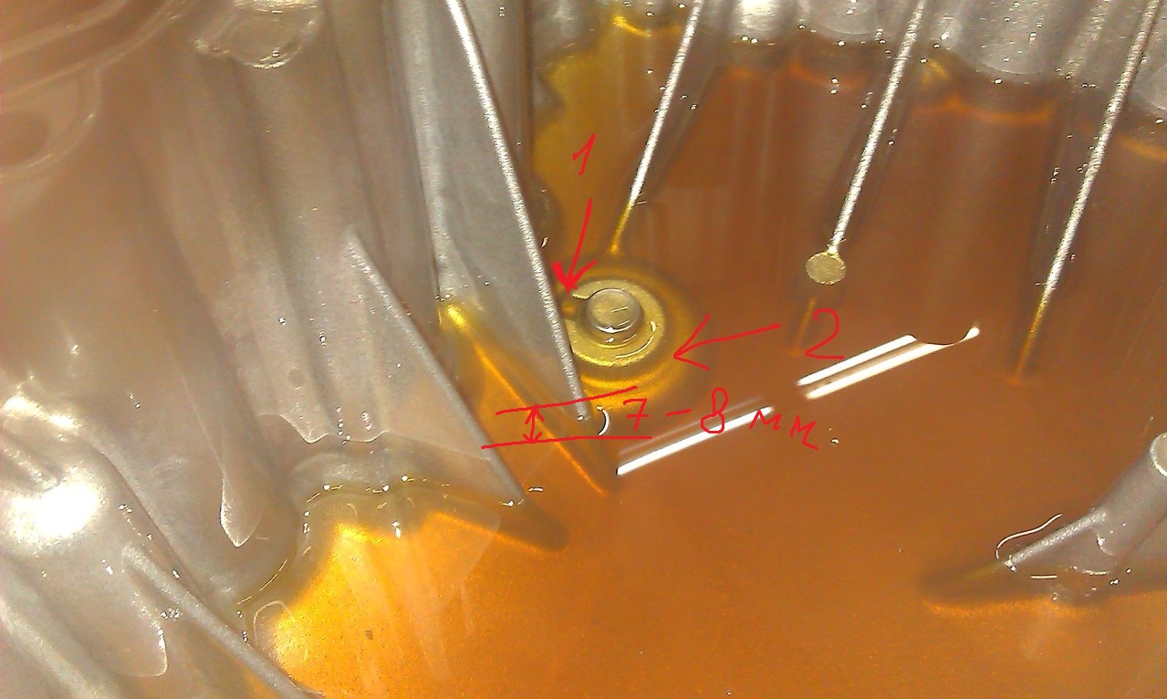

PAN
где то на форумах (может быть и тут) видел фото с картером с уровнем масла в нем до сливного отверстия. там визуально более 100 грамм.
Вот эта фотка, нуу очень большой остаток масла.

Если там реально 7-8 мм. То 200-220 грамм масла реально остаётся!!!
---------- Добавлено в 22:02 ---------- Предыдущее написано было в 21:35 ----------
И это только в поддоне.

Sane
поддон завален вправо, по факту у него уклон в сторону пробки, для этого его можно под авто. Плюс видно, что уровень намного выше сливной пробки.
Если его еще в правую сторону градусов на 10 наклонить, можно еще миллиметров 5-7 налить.
Как я написал по факту плюс минус 100 миллилитров будет, речь шла до этого о полулитре.
PAN
абсолютно согласен. смысл смешивать синьку и минералкой? у Вас останется в картере до полулитра минералки.
А с учетом что у 99% ОД сейчас откачивают через щуп, остаток еще более минимален.

Sane
да, спасибо, я про эту фотку и говорил. Сколько и куда там что завалилось вправо и на сколько градусов утверждать не берусь, но и выставлять по уровню машину в момент смены масла и накачивать одинаково колёса и центрировать врядли кто будет. Истины ради хотелось бы послушать тех, кто реально снимал поддон с машины. И сколько там оставался остаток. Это интересно.

PAN
Вот, от автора этой фотки...
(с)
http://duster-clubs.ru/forum/showpos...7&postcount=58
(с)
http://duster-clubs.ru/forum/showpos...1&postcount=62
(с)
http://duster-clubs.ru/forum/showpos...4&postcount=66

Кубик авторитетный механик. Ему я верю. Но в постах его по этому вопросу про количественную сторону не сказано. По крайней мере по ссылкам выше.

PAN
По замеру остатка масла нет инфы-не измерял он.

Sane
Это IMHO не остаток.
На фото ясно видно, что уровень масла выше даже пробки (она желтоватая, т.е. покрыта маслом).
И высота сливного выреза в посадочном месте пробки тоже указана.
Т.е. если масло действительно будет слито до этого уровня (менее 7 мм от дна картера), то его остаток будет весьма не велик. IMHO вряд ли больше 50-100 мл.
