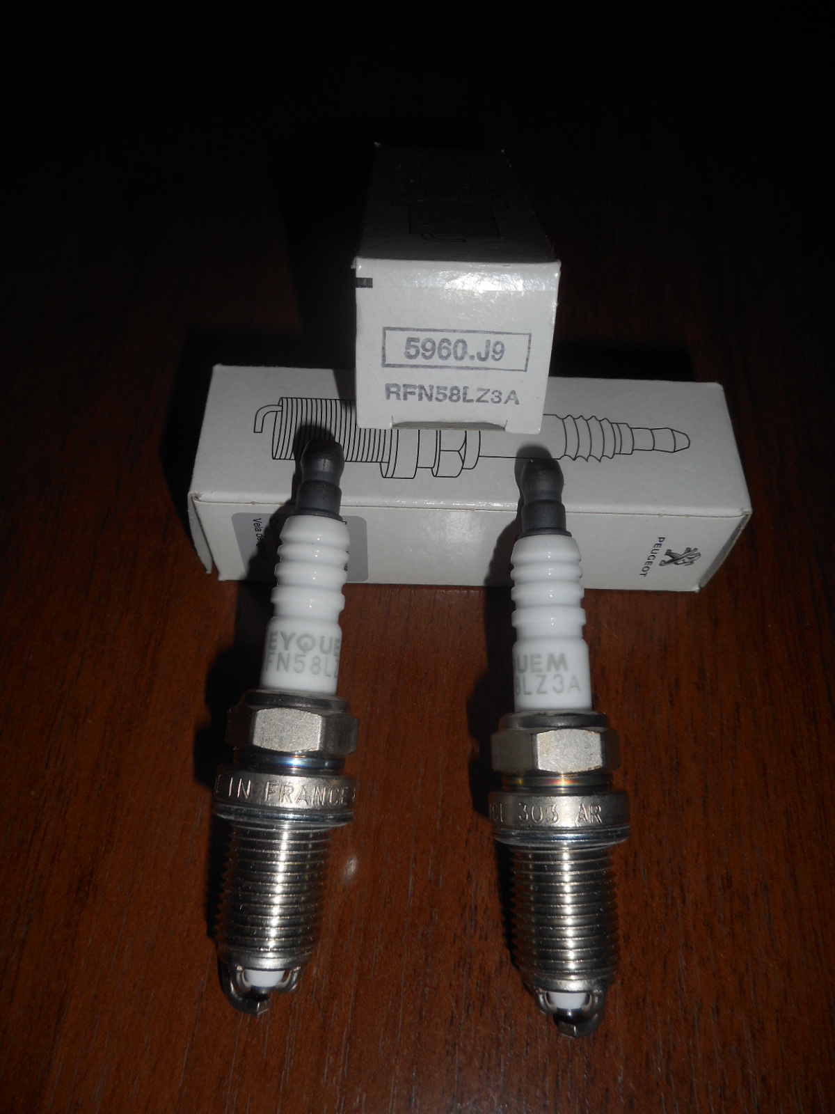

Моему 2л. 135л\с многоэлектродные лучше нравятся, чем 1 электродные, эластичность двигателя лучше, это я ещё подметил, когда 2х элетродные свечи юзал.
Оставлю здесь. Свечи 4х.электродные Peugeot / Citroen 5960.J9 от Eyquem, они же RFN58LZ3A.(фото)
На емекс поставщик ETMY, приходит оригинал. Цена вопроса 2.5к. за 4шт. На автодок свечи F54, они же RFN58LZ3A, стоят уже 4.4к. Народ хвалит иридиевые свечи, и возвращаться на одноэлектродный никель не желают. И у меня, только после 4х электродного никеля, резко пропало желание возвращаться на одноэлектродный никель.
Тип файла: jpg DSCN2138 - копия.JPG (468.3 Кб, 86 просмотров)

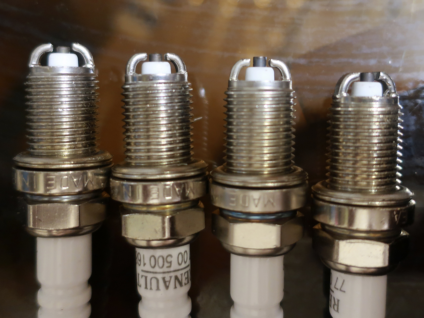

Добрый вечер, коллеги. Что сейчас порекомендуете поставить на 2.0/143 вместо этого адовозалепушного "оригинала"?..(
Тип файла: jpg IMG_5269.JPG (742.7 Кб, 50 просмотров)
Тип файла: jpg IMG_5271.JPG (957.0 Кб, 39 просмотров)
Тип файла: jpg IMG_5277.JPG (890.3 Кб, 138 просмотров)
Тип файла: jpg IMG_5278.JPG (818.6 Кб, 32 просмотров)

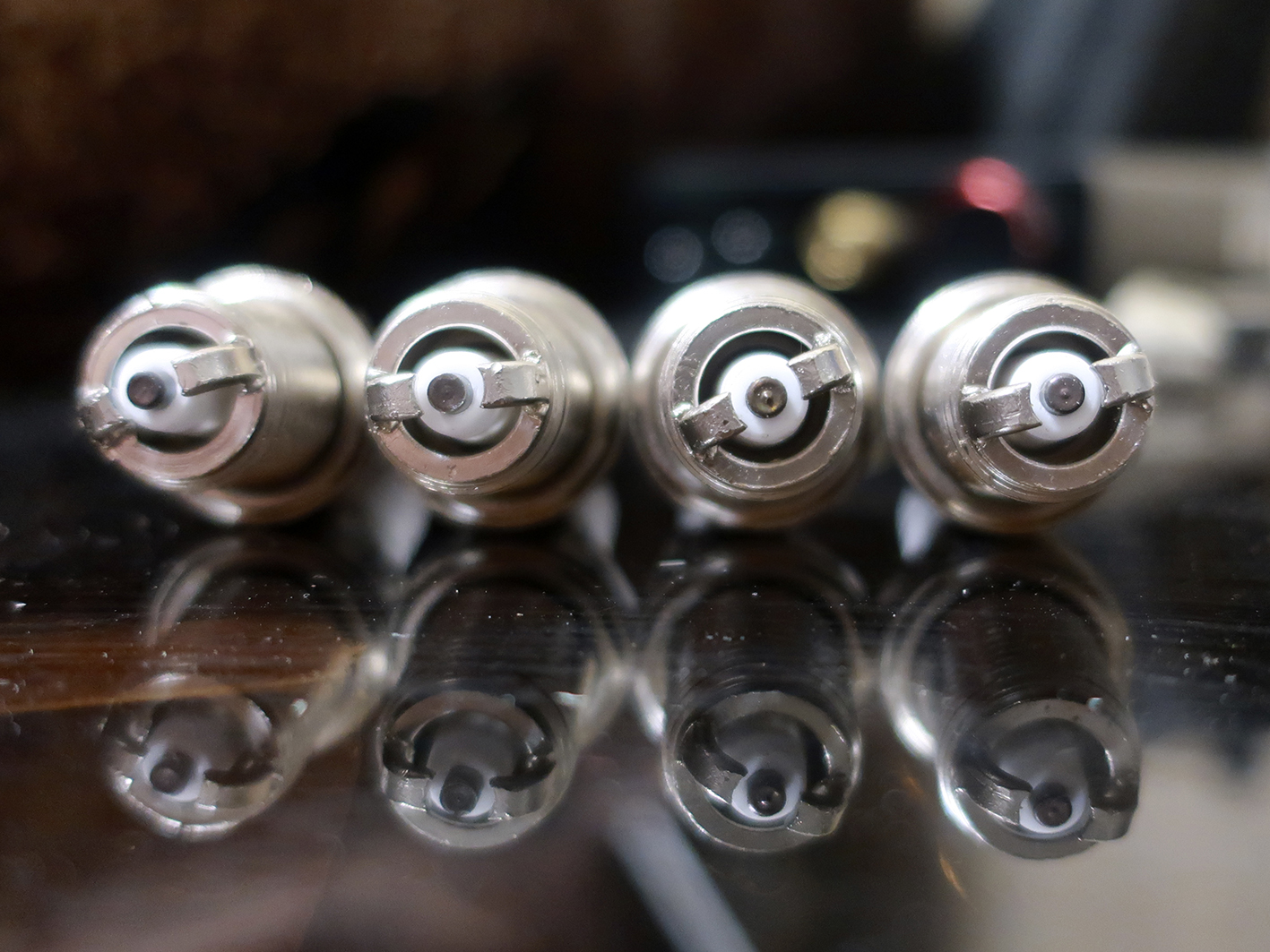

Сообщение от splatty Посмотреть сообщение
Себе в запас прикупил наши свечи от Метеора с бошевской маркировкой FR7DC+ за 651 р. в январе на Озоне
Глянул одну, упаковка заклеена с торца, зазор ровно 0,9 мм, щуп проходит с легким закусыванием, когда буду ставить, увеличу до 1 мм. Сопротивление одной вскрытой свечи 6,9 кОм.
И немножко картинок
На упаковке значение зазора нанесено лазером, а не напечатано
Хочется надеяться, что не подделка
Фото кликабельны

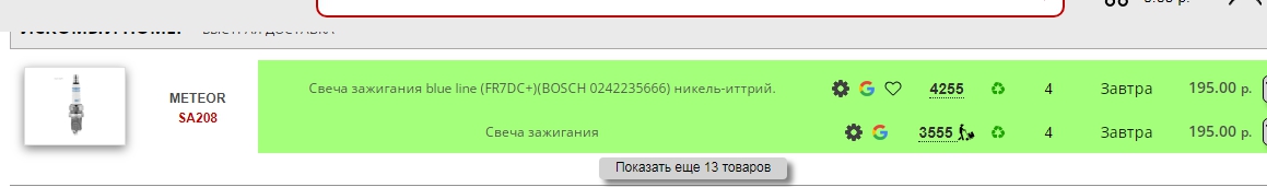

splatty
Аватар для splatty
Онлайн: splatty вне форума
Был(а): 24 апр 2025 06:21
Адрес: Псков
Автомобиль: Drive 4х4 2.0 МКП без ESP 2019
По умолчанию Re: Свечи зажигания 1,6л, 2.0 л.
Подозрительно дёшево у нас, и электрод один...

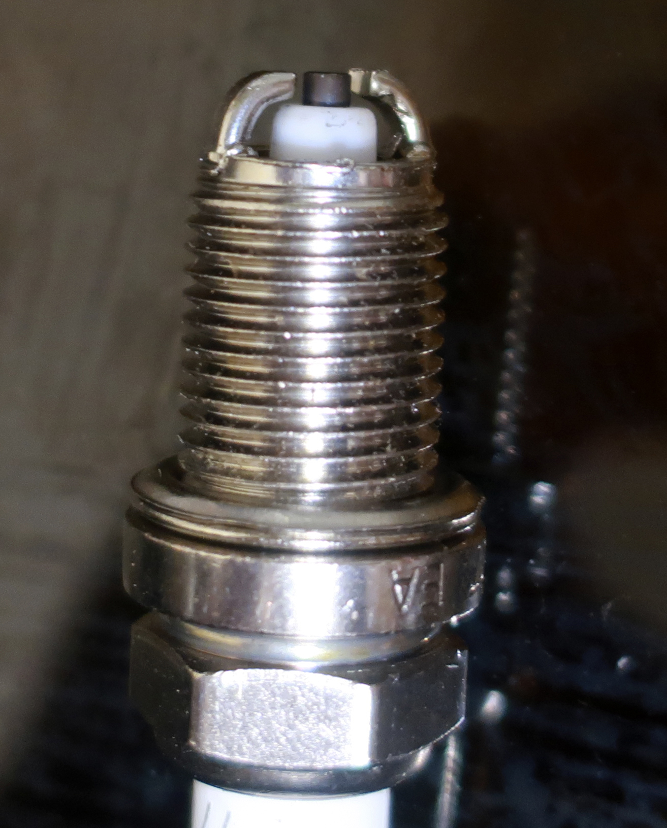

Как-то подозрительно центральный электрод гуляет по высоте
Вот, на чем я сейчас ежжу
[COLOR="Silver"]
и электрод один...
Так и работает только один боковой электрод

Сообщение от Strusto
А ещё говорят они в цилиндры выпадают через 200 км...))
