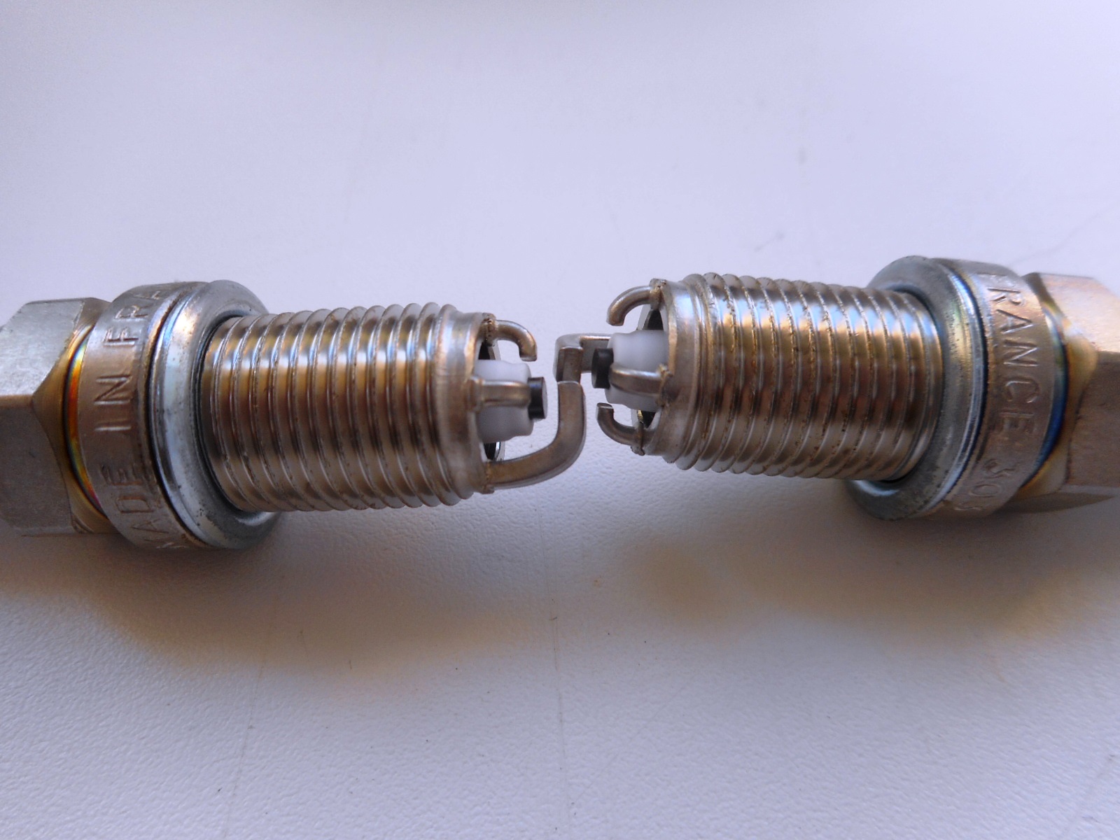

А многоэлектродные поставить? типа таких.

Sane
Искра на этих свечах идет также как на обычных - одна, между электродами с меньшим зазором. Преимущество этих свечей в том, что при выгорании-увеличении зазора между парой работающих электродов, работать начинает следующий электрод. Теоретически срок службы свечи увеличивается. Практически свеча перестает работать раньше чем сгорят электроды, по пробою изолятора. Тут еще есть нюанс по направлению воспламенения смеси и распространению горения. Это из высших научных исследований.
Лично я пользовался 3-4 электродные свечи, ничего плохого, или хорошего сказать на могу, работали как обычные

Sane
Не знаю. У меня дилер Денсо под боком. Все устраивает в ТТ. И не дорого и сердито.
---------- Добавлено в 17:02 ---------- Предыдущее написано было в 17:00 ----------
ДядяСережа
На двигателе Ан-2 такие свечи применялись еще лет 100 назад. Именно из за надежности.
Scorp 3

Scorp 3
Ага, в юности попадала такая свеча, длинная с двумя боковыми электродами, говорили что самолетная с ан-2, закручивал в мотоциклетный движок, уж и не помню как, но работала
Моему 2л. 135л\с многоэлектродные лучше нравятся, чем 1 электродные, эластичность двигателя лучше, это я ещё подметил, когда 2х элетродные свечи юзал.
