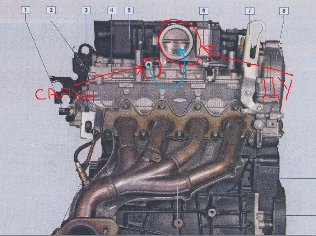

Михалыч35
Duk_NVRN
, Немного не понял,перед ДУ ведь только воздушный фильтр и тракт забора воздуха. И как сосет грязь в вашем примере,ежели тяга всаса от ДУ в коллектор. Или я что недопонимаю.
Вот фото,нашего моторчика,с непривычной для нас стороны!Теперь включаем воображение и дорисовываем корпус воздушного фильтра.Сапун сапунит ))) и вся шняга всасывается в двигло через ДУ.

Duk_NVRN
, Аха вот теперь понял и де поддувало.

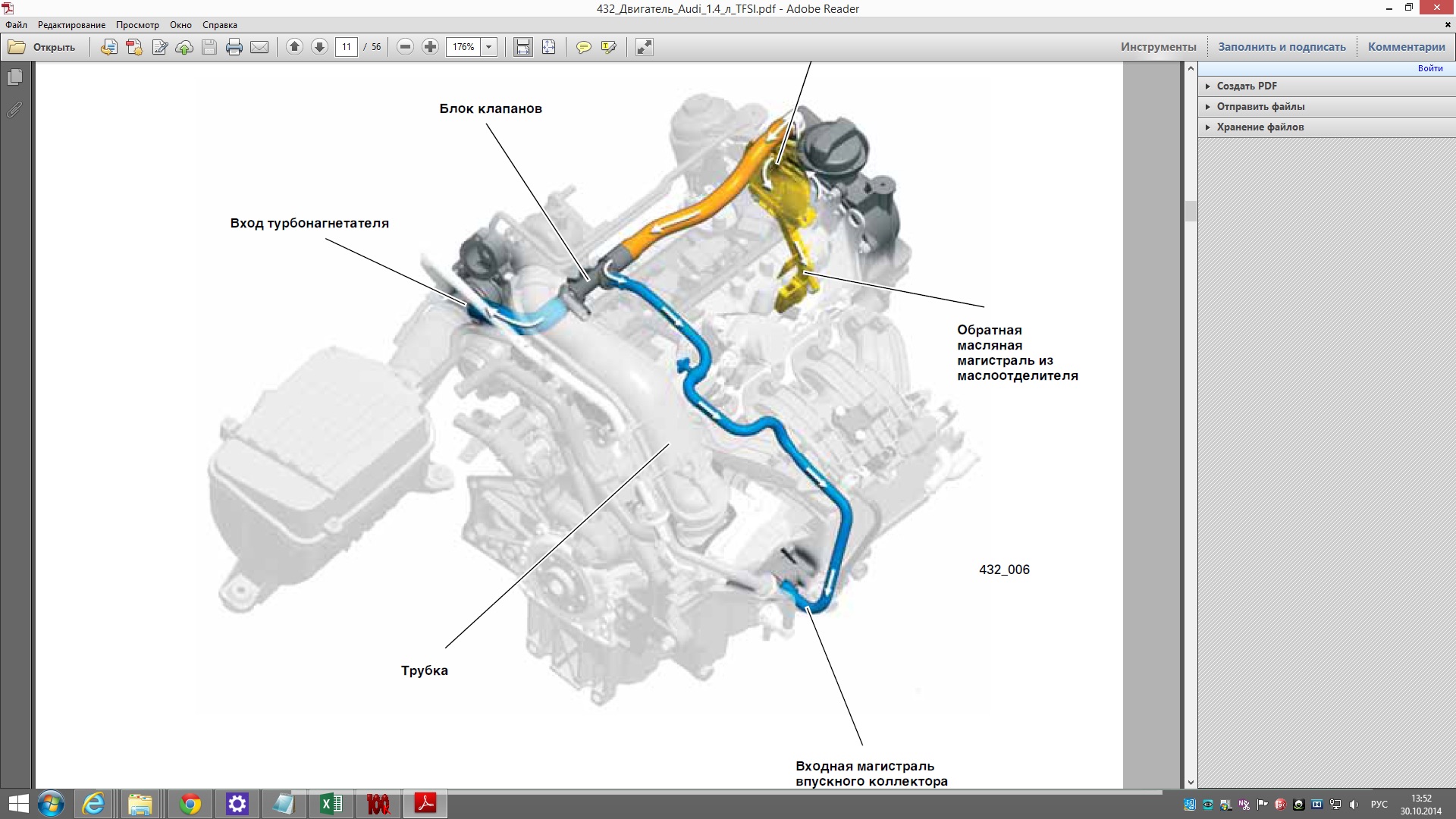

Duk_NVRN
В правдивость этой версии могу сказать только одно.......
меняли мне пружины (которые отваливались по лету поголовно), тачка моя у ОД была в ремонте 43 дня, после того, как я получил машину........увидел, что накатали дилеры 100 км! (сказали, что типа проводили "испытания")......ну ладно пусть так подумал я.
И вот самое интересное.........до сдачи машины в ремонт у меня уровень масла был чётко по верхней метке щупа!!! А после как прикатил машину..........масло ушло где-то на 0.5 см от верхней риски!!!
Смысл такой - ведь оно куда-то делось!??? А делось оно видимо после как я понимаю "крутых" испытаний ОД как раз в дросель в виде испарений......наверно скорее всего так и есть.
Сейчас уровень держится и никуда не падает.....(ну, я-то катаюсь аккуратно.......т.е, не испытываю её в запредельных нагрузках как ОД).
Маслечишко явно туда улепётывает....потихоньку...

Duk_NVRN
Sane,вот это тогда что?
И ещё одна интересная картинка)))
Кстати, как вариант на 2.0 через это неиспользуемое отверстие может и подсасывать лишний воздух.
И продиагностировать это будет очень проблематично.
Так как расположение отверстия очень труднодоступно!

Не связано это, поймите! Через дроссельный узел идет воздух из фильтра и картерные газы. Картерные газы зависят от качества масла (но не бензина!) и во многом от изношенности мотора. Чем мотор более изношен, тем больше прорыв через поршня газов и тем больше их проходит через дроссельный узел, загрязняя его. На совсем изношенных авто (на классике так делали) чтобы карбюратор не засирался очень быстро, картерную трубку просто вынимали из воздушного фильтра и опускали вниз - ее сизый дымок обычно был виден снизу авто. Но бензин тут никак не при делах. От плохого бензина могут быть проблемы с форсунками, с клапанами, свечами... но не с дросселем, где бензина просто нету!
ну правильно, нету, бензин сцуко сгорел, а вот то что вместе с бензом было в той бензиносодержащей жидкости которую те на колонке залили (в основном солярка но могут быть и смолы и парафины и сера) вот это гавно и даёт сажу, сначала горячую и вполне летучую и большая часть её вылетает в трубу, но часть особенно на непрогретом моторе летит в картер, а оттуда но уже слившись в экстазе с частичками масла благодаря гениальным инженерам рено летит в дроссель и за дроссель но заметьте, эта шняга уже стала липкой! А дальше в действие вступает главный герой сегодняшней передачи - электронный дроссель! этот парень при включении зажигания проводит собственный тест, конструктивно он когда обесточен то приоткрыт на 4,5 градуса( это сделано чтобы если дроссель сдохнет то мотор смог бы поработать хотябы на холостых - чтоб было комфортнее ждать эвакуатор или буксировать авто) и как только его включают он первым делом закрывается до упора а потом пошагово приоткрывается на угол соответствующий скорости вращения коленвала, но только заслонка подпружинена на оси и прилипла на доли секунды и летит в первые два цилиндра бензин с недостаточным количеством воздуха (а былобы евро2 там другой алгоритм - заслонка открывается на пусковой зазор и при запуске летит много СН и СО) но и этого инженеграм рено показалось мало, дабы уложить этот по сути старый движок в нормы евро4 они уронили обороты прогревочного режима до минимально возможных при максимально раннем зажигании (чтоб грелось лучше и быстрей и сгорало полней в условиях невыбранных тепловых зазоров, а что сквозь кольца пройдёт не беда - система вентиляции высосет и опять на дожиг, а там прогреется и вообще всё станет нормально). Не учли только одного,- у нас в стране бензин только по документам, а по факту ( ну от случая к случаю) бензиносодержащая смесь углеводородов и накапливается это дерьмо с каждым холодным пуском по чуть чуть в районе кромки заслонки ( там происходит расширение и газ резко остывает и сажа с маслом конденсируется) а потом бац! и ноль градусов и шняга стала липкой и вот уже философы ищут (теоретически, они даже комп не подключали параметры считать а я выкладывал в самом начале темы скины беспроблемного авто при ноле градусов) - глючный датчик какой нибудь или ещё что нибудь волшебное эльфийское бракованное или даже специально запрограммированное злыми и хитрыми дилерами (вообщето моё мнение что большинство сотрудников дилера просто тупые и технически и юридически безграмотные). Но это тоже нормально. Я ещё на форуме диагностов зарегестрирован
У этого парня, стоят два датчика положения (как думаете, для чего их два?) Это не регулятор холостого хода, который без обратной связи. Система определяет положение заслонки точно и однозначно. Есть даже такой код неисправности: "неисправность возвратной пружины эл. дросселя". Это когда заслонку действительно клинит. При этом владелец даже не почувствует (возможно) что что-то не так... а код уже будет. И с эл. дросселем чаще всего именно так и происходит: симптомов еще нет, а код уже есть, и вот уже аварийный режим - 2000 об/мин и нет реакции на педаль. Поэтому оставьте диагностику дросселя на совесть ЭБУ - он это делает намного точнее и быстрее нежели Ваши руки, которые что-то там почувствовали.
Вы вообще когда дроссель щупали снимали с него разъем? Уверены что "подклинивание" - это не результат управления дросселем со стороны ЭБУ? Я вот пока так думаю.

archibalddias
У всех авто так устроена система вентиляции. Уже не в первый раз пишу.

Morze701
не у всех,- у всех VAGоф через редукционный клапан в задроссельное пространство и только у турбированных через более сложный клапан или за дроссель или перед турбиной

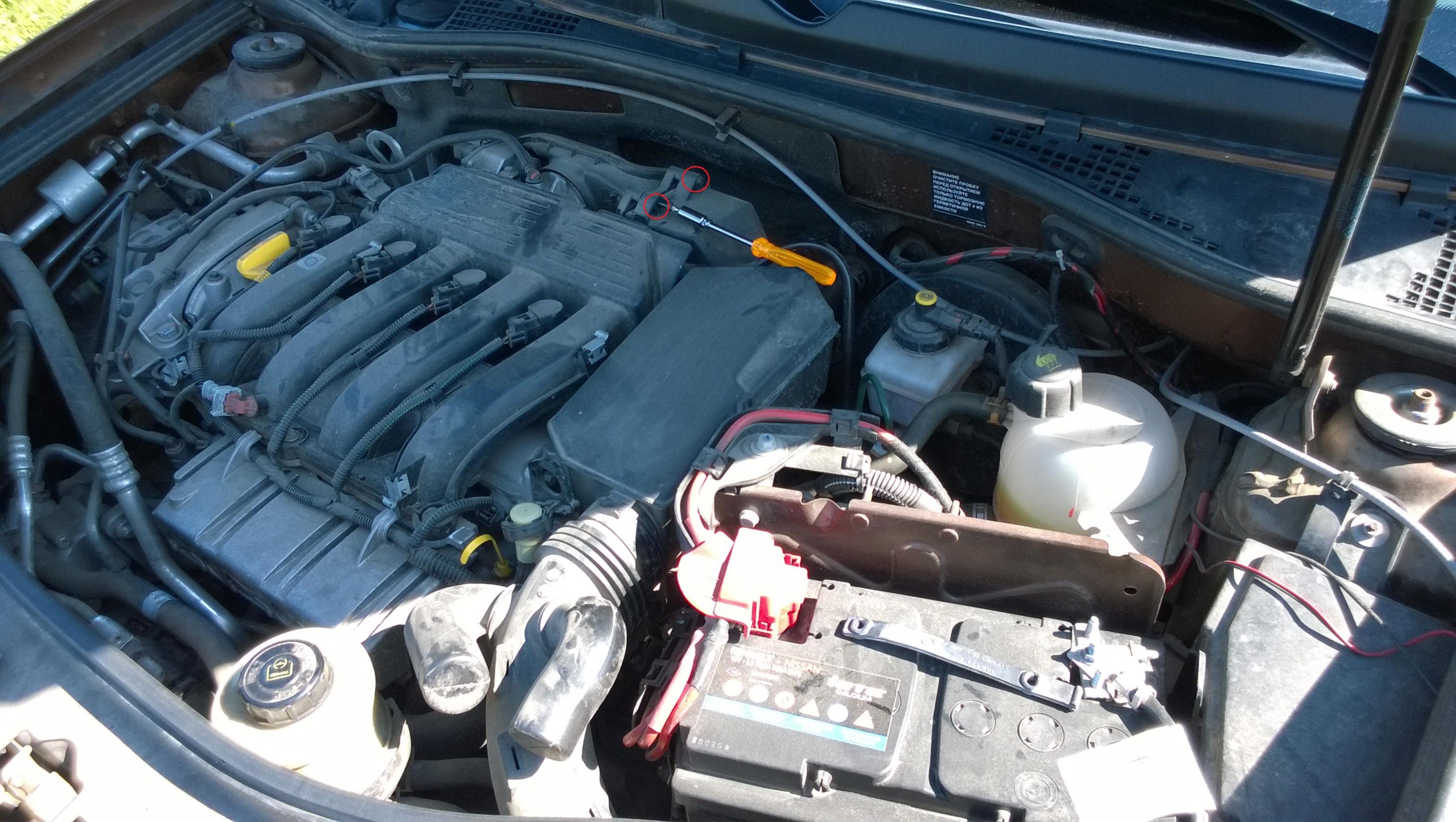

Мне кажется, что можно чистить по упрощенной схеме, лучше вдвоем: отводите воздушный фильтр, сам дроссель не трогаете, берете баллончик очистителя с трубочкой, заводите авто, один дает обороты 2000-3000об, а второй баллончиком пшикает в район щели заслонки. По идее все должно быстро смывать.[/QUOTE]
Нет, качественно очистить можно только сняв ДУ с мотора. Брызгать надо и тут же оттирать гарь.
