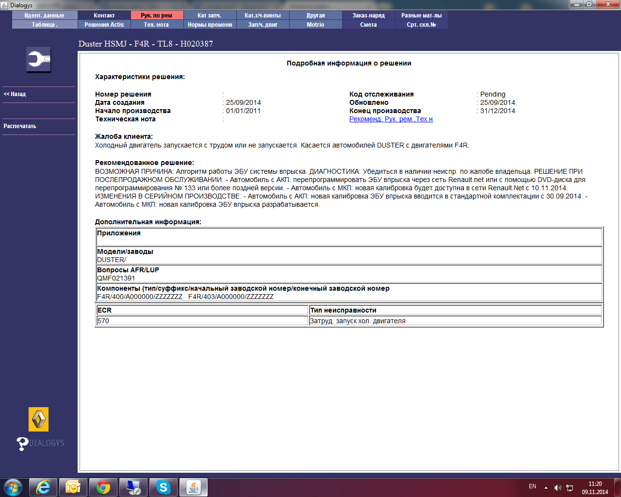

Плохо заводится на холодном. 2,0 бензин
плохо заводиться на холодном двигателе-приходиться притапливать педаль газа-2-е минуты как будто троит а потом работает хорошо в течении всего дня и иногда на холостых начинают плавать обороты. пробег 40тыс. может датчик холостого хода поменять ?
А вот что думает по данной проблеме автодиагност
Morze701
Morze701
Обслужив не один десяток DUSTERов, могу назвать причины неустойчивого запуска ДВС в холодуню погоду:
Не корректное программное обеспечение ЭБУ двигателя. (КАСАЕТСЯ F4R 400/ 401/404)
Загрязнение дросселя.
Подсос воздуха.
Свечи
Топливо
Форсунки
Вода в выпуске
Датчик температуры
Нагар на поршнях/клапанах
Подробнее...
Данная проблема официально признана заводом, и имеет вид "технического решения".
Суть решения: обновление ПО ЭБУ двигателя (ЭБУ впрыска).
Техрешением, по философии обслуживания Renault, должны руководствоваться дилеры в первую очередь. Тем не менее, специальной «НОТЫ» выпущено не было. И это означает, что применение данного техрешения формально не обязательно, и применяется лишь при наличии проблемы с запуском у конкретного авто, и которая должна быть подтверждена фактически (об этом говориться в тексте решения). Принцип: «нет проявления проблемы – нет ремонта» используется некоторыми ОД. Что с этим делать и как бороться, выходит за рамки технического повествования. Большинство же остальных дилеров предпочитают выполнять обновление ПО превентивно, не желая трепать нервы и тратить время.
Что, и в какую сторону изменили заводские настройщики для устранения плохого запуска сказать невозможно. Может быть, изменения коснулись только состава смеси при около-нулевой температуре (видно в спец. программах-редакторах прошивок), возможно изменения и в самой управляющей программе. Суть не в этом. Суть в том, что
подавляющему большинству авто, обновление ПО помогает без каких-либо дополнительных мер.
Номера крайних прошивок:
2.0_4х4_МТ 237106022R
2.0_2х4_АТ 237106023R
2.0_4х4¬_АТ 237106918R
Фактически, прошивки удобнее идентифицировать по последним 4-м цифрам. Обычно, так и делают, так как не всегда стороннее оборудование отображает полный идентификатор.
Данные прошивки принадлежат дорестайлинговому дастеру (которого и касается вышеупомянутое техрешение об обновлении ПО) и, так как он больше не выпускается, мне думается, дальнейших обновлений ПО ждать не стоит.

картинка от
Morze701
, стр.124 этой темы

Вот мы и подобрались к терминам.
Специальные сервисные работы (или как они называются официально "особые технические операции"), это то, что все вы привыкли называть НОТАМИ. Эту инфу (официальный документ) вы точно не найдете просто так, если только какой-то раздолбай её не выложит. Пример: перепрошивка муфты полного привода. Вот это как раз "специальная сервисная работа".
А то, что выложил я по перепрошивке - это тех. решение. Это один из вариантов решения проблемы. Вы должны приехать на диагностику, неисправность должна подтвердится, и если ничего более не найдется, то блок надо перешить.
Вот когда рено решит, что ЕДИНСТВЕННАЯ проблема незапуска - это ПО, то думаю выйдет бумажка, с описанием че делать, с вин-кодами, со сроками выполнения и т.п.
Подмена понятий, все лишь...
Вы думаете, что "открыли Америку"? ВСЕ ЭТО ЗНАЮТ, ПРОСТО НЕ СЧИТАЮТ НЕОБХОДИМЫМ так подробно ЗДЕСЬ ВСЕ "РАЗЖЕВЫВАТЬ".
Давайте исходить из того, что Ваши собеседники, люди,как минимум, НЕ ГЛУПЕЕ, Вас/меня......
И я не считаю необходимым разжевывать до мелочей то,что отписывал - а вопрос был в работе "Мой Рено" и для чего он нужен. Вы начинаете рассказывать другое.....
А что такое отзывная компания/техническая нота.......прекрасно рассказывает тот же интернет и даже через Википедию.
И судя по определению, "Мой Рено" предназначен именно для ИНФОРМИРОВАНИЯ ВЛАДЕЛЬЦА КОНКРЕТНОГО АВТОМОБИЛЯ о необходимых/возможных операциях ЛЮБОГО вида/рода...
