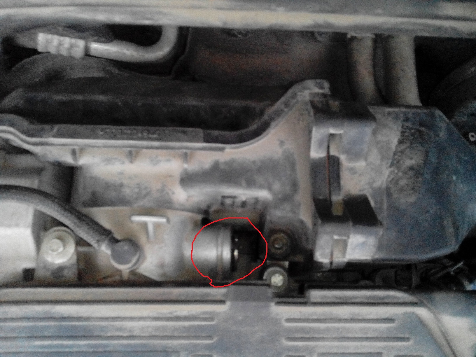

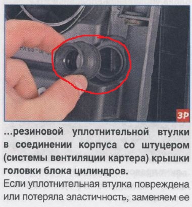

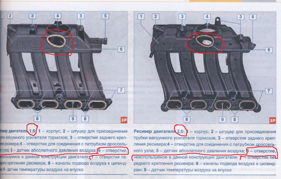

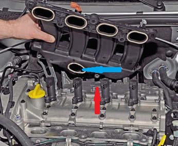

  • Подсос воздуха.
В принципе, на двухлитровых моторах встречается редко. Корпус дроссельной заслонки сидит плотно (в отличие от 1.6 на «троссике»). Если и случаются подсосы, то это не массовая неисправность. Хотя, теоретически, может влиять и на запуск. Случается подсос и через внутренние уплотнения дроссельного узла. Поведение авто, при этом, угадать сложно: где-то начинают плавать обороты, где-то просто зависают на определенном уровне. Это опять же зависит от системы управления, а вернее от того, насколько тонко она может управлять холостым ходом, и какие пределы регулировки. Такой подсос воздуха через дроссель, как правило, не диагностируется через сканер (эта та ситуация, когда неисправность электронного дросселя не приводит к ошибке в ЭБУ). Проще всего подкинуть заведомо-исправный. На дастерах я такого не встречал. А встречал на лагунах и меганах второго поколения, которые перешагнули за второй десяток. Причем, почему-то, после промыки дроссельного узла. Видимо сальники оси заслонки со временем рассыхаются. Мотайте на ус.

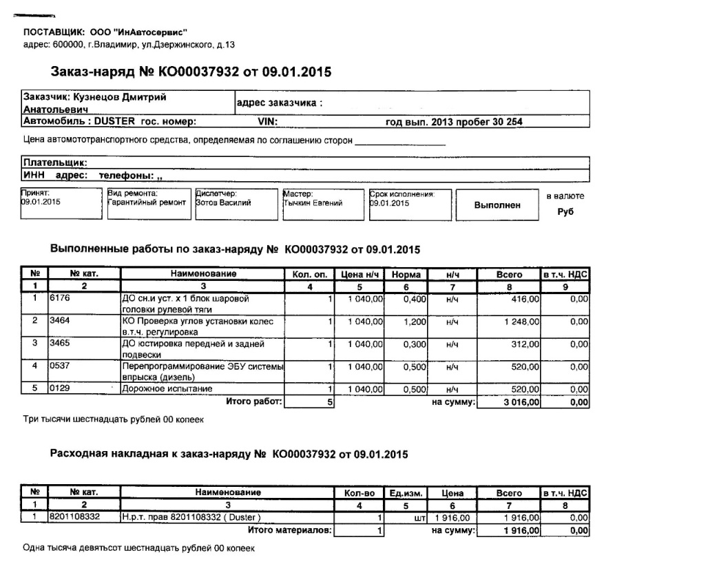

Запланировал при прохождении ТО-2 "пожаловаться" (проблем еще не было) на плохую заводку на холодную. Накаркал...
За пару день до ТО машинка простояла 2 дня при -28 с ветром. Завожу с выжатым сцеплением, на приборке лампы почти все загорелись, вспышка, заглох. Помогаю газом - как-будто и не нажимаю вовсе - снова глохну. С 3 попытки завелся с большим трудом, долго не мог сцепу отпустить - глохнуть пытается. Заметно было, что каждый раз в первую секунду больно мало оборотов дает - 1000-1100.
Поехал на ТО, заявил про трудный запуск в сильный мороз и при околонулевых температурах (на всякий случай), хочу новую прошивку. Никаких комментариев и возражений не последовало, сделали все, что нужно, и отдали машинку.
Первые ощущения - улучшилась тяга с низов. Заметил случайно, проезжая по дороге домой очередной населенный пункт. Поток замедлился до 50 км/ч (темнота, метель). Когда взгляд упал на тахометр - там 1500 - оказалось до сих пор еду на 6 передаче. НО ни рывков, ни вибраций, обычных в таких случаях не наблюдалось - потому и забыл передачу понизить. Решил проверить вне трассы на последних 12 километрах перед домом. Дорога с поворотами, спусками и подъемами. Вот и решил я не понижать передач там, где всегда это делал. Без проблем! Мне понравилось заниматься одной рулежкой.
Холодный пуск. При -12 стартовые обороты взлетели до 1750, а сейчас, при 0, стартуют на 1250. Потом плавный спуск до прогревочных.
П.С. В заказ-наряде указано "Перепрограммирование ЭБУ системы впрыска (дизель). Версии:
1. Ничего не прошивали - мои наблюдения - эффект плацебо + новые свечи.
2. Залили дизельную прошивку - жду, что и расход буде дизельный
3. Просто опечатка

Demidka, а дорожные испытание - это чтооо? Они на Вашей машине за Ваши деньги катались?

Я тоже об этом подумал
Но пробег тот-же остался.

Demidka, а желания нету задать им вопрос? Ведь еще и деньги "содрали" и насколько это правомерно в плане пользования чужой машиной (как по квитанции)?

Ну деньги только на квитанции (вид ремонта - гарантийный).
А почитал все это я уже дома, за 50 км от них - спрашивать специально не поеду.
Деньги с завода сдерут

Strusto, так на заводе что лошары, за такое платить? Чего-то крутой "развод" Автофрамоса..
---------- Добавлено в 12:45 ---------- Предыдущее написано было в 12:43 ----------
Demidka, квитанцию не выбрасывайте - компромат против ОД. Если что не так, "...а вот у меня против вас информация для Горячей линии Рено..."

Я обычно накопившийся набор бумаг новому хозяину машины отдаю.
А так, может быть по регламенту положены эти "испытания", хотя-бы на бумаге.
Интересно, а эта "операция" после прошивки или замены рулнака...

Demidka, вооопрооос....после какой операции...
именно эта бумажка ниочём,- нет на ней никаких данных автомобиля, ... это просто бумажка, если конечно эти работа не проводились непосредственно на Кузнецове Дмитрий Анатольевиче

Сообщение от archibalddias Посмотреть сообщение
МОЕ мнение, что тут именно развод производителя - с Рено берутся деньги за работу, которую и сделать-то нельзя или незаконно.
Во-первых, ЧТО проверяется в движении?
Во-вторых, каким образом? Диагност вписан в страховку, чтобы выехать?

прибалт11, какой вы всеж мнительный... везде развод мерещится.
дорожное испытание - стандартная процедура, производиться после многих работ по устранению неисправности и для выявления плавающих неисправностей. (должна производиться). нормо-час прописан. в частности для репрога эта процедура есть. завод заплатит, если предъявят, даже глазом не моргнет.
понятно, что не у всех есть возможность.
Сообщение от прибалт11
ну, с момента подписания заказ-наряда вся ответственность за авто лежит на сервисе и так.
Подозреваю, что Рено может увидеть некоторый другой перечень работ.
archibalddias же отметил, что бумага вообще непонятно от какой машины.
Demidka факт обращения подтвердит, а что там делали ... не царское занятие уточнять и разбираться.

Morze701, КАК можно ездить на машине, если водитель НЕ вписан в полис? Что за испытательная поездка, по техцентру...за 500 рублей?
---------- Добавлено в 17:59 ---------- Предыдущее написано было в 17:58 ----------
gen, от одной машины, от другой....сама поездка странность...да еще и за 500 рублей....
