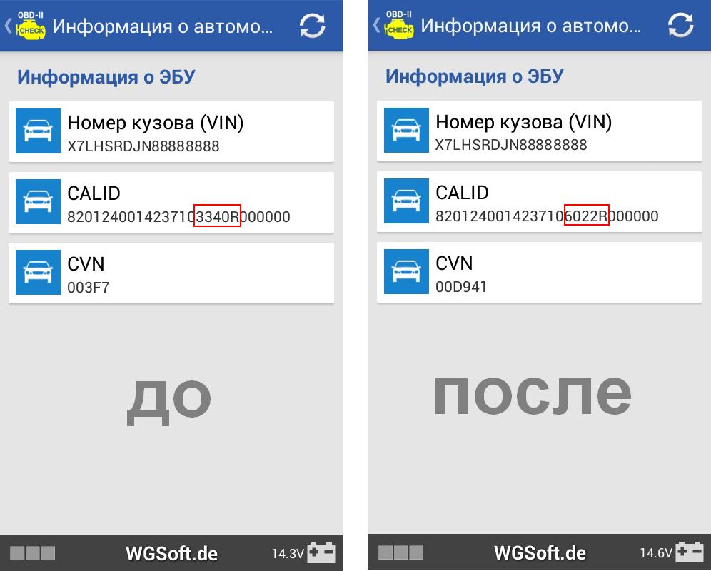

Так это легко проверить. http://www.dusterclubs.ru/vb/attachm...1&d=1421312576
Кроме того, мне вместе с прошивкой поменяли все уплотнения впускного коллектора.
