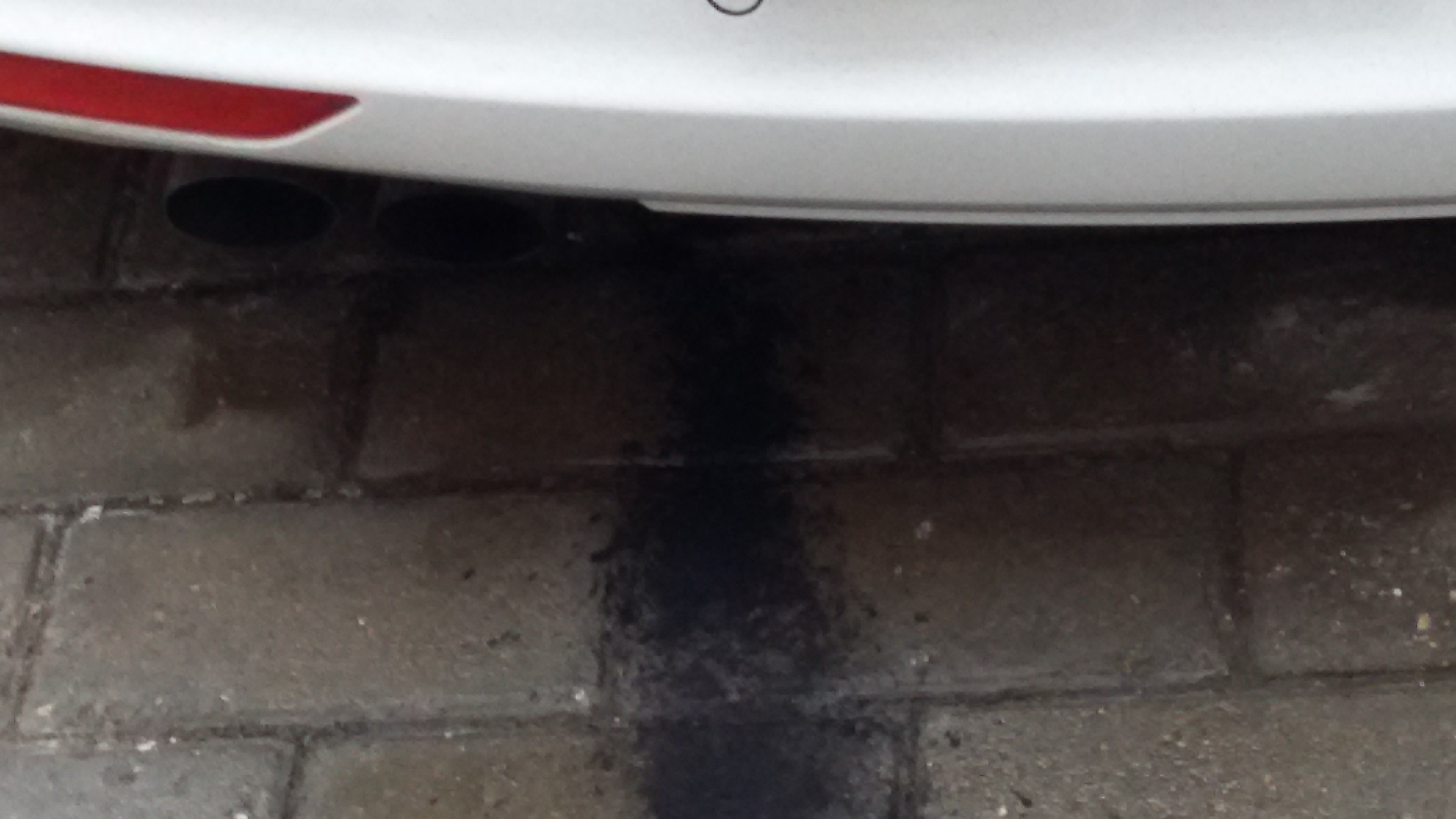

  • Вода в выпуске
Следствие использования каталитического нейтрализатора.
Нейтрализатор, при работе, преобразует оксид углерода, углеводороды, и оксиды азоты в углекислый газ и ВОДУ.
Выход: либо просверлить отверстие где-нить в резонаторе, либо прогазовывать двигатель перед долгой стоянкой, если режим движения был перед этим не очень интенсивный.

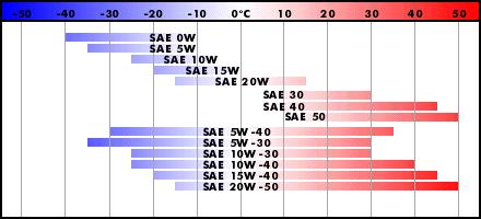

а почему не 5w30 или 0w30, ведь масло покупаешь сам без дилерской ресторанной наценки и для себя - с гарантии то соскочил...?
Перелив для дросселя фигня, ему заметней частые прогревы и качественный состав топлива( то есть сколько в этом топливе растворено малогорючих веществ которые дают сажу и смолу а не углекислый газ и воду ибо вовсе не всё улетает в трубу,- что то впитывается в масло от того оно и чернеет)

5w30 немного жиже, насос включается на две секунды после включения зажигания перед прокруткой стартером, если зажигание не выключалось то снова насос пустится только после того как мозг увидит вращение коленвала по датчикам при этом не важно что привело кв во вращение - стартер или буксир. В коробке масло? ну хрен его знает как вы проверяли с выжимом, может сразу после неудачной попытки автозапуска когда свечи уже залило,- я посоветовал а вы там по месту решайте применять или нет.
