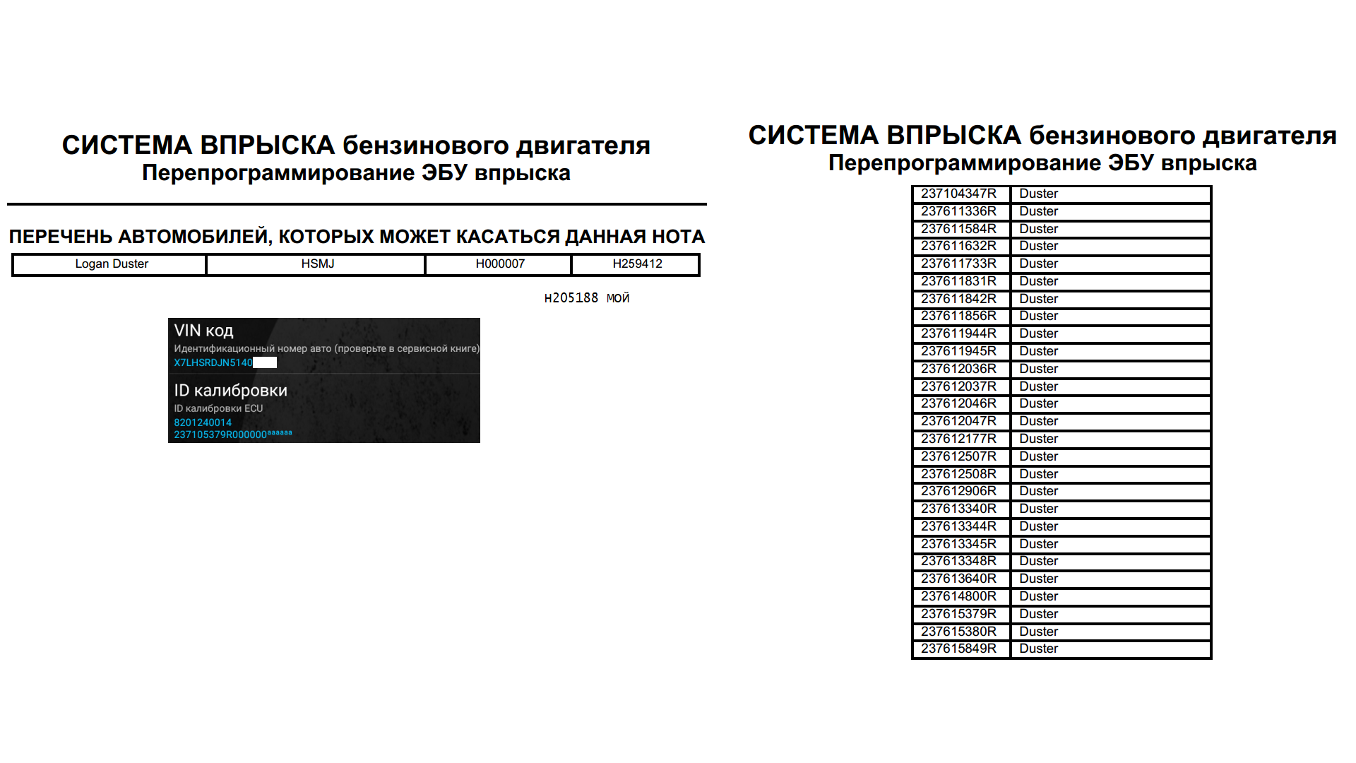

Обслужив не один десяток DUSTERов, могу назвать причины неустойчивого запуска ДВС в холодуню погоду:
Не корректное программное обеспечение ЭБУ двигателя. (КАСАЕТСЯ F4R 400/ 401/404)
Данная проблема официально признана заводом, и имеет вид "технического решения".
Суть решения: обновление ПО ЭБУ двигателя (ЭБУ впрыска).
Техрешением, по философии обслуживания Renault, должны руководствоваться дилеры в первую очередь. Тем не менее, специальной «НОТЫ» выпущено не было. И это означает, что применение данного техрешения формально не обязательно, и применяется лишь при наличии проблемы с запуском у конкретного авто, и которая должна быть подтверждена фактически (об этом говориться в тексте решения). Принцип: «нет проявления проблемы – нет ремонта» используется некоторыми ОД. Что с этим делать и как бороться, выходит за рамки технического повествования. Большинство же остальных дилеров предпочитают выполнять обновление ПО превентивно, не желая трепать нервы и тратить время.
Что, и в какую сторону изменили заводские настройщики для устранения плохого запуска сказать невозможно. Может быть, изменения коснулись только состава смеси при около-нулевой температуре (видно в спец. программах-редакторах прошивок), возможно изменения и в самой управляющей программе. Суть не в этом. Суть в том, что
подавляющему большинству авто, обновление ПО помогает без каких-либо дополнительных мер.
Номера крайних прошивок:
2.0_4х4_МТ 237106022R
2.0_2х4_АТ 237106023R
2.0_4х4¬_АТ 237106918R
Фактически, прошивки удобнее идентифицировать по последним 4-м цифрам. Обычно, так и делают, так как не всегда стороннее оборудование отображает полный идентификатор.
Данные прошивки принадлежат дорестайлинговому дастеру (которого и касается вышеупомянутое техрешение об обновлении ПО) и, так как он больше не выпускается, мне думается, дальнейших обновлений ПО ждать не стоит.
