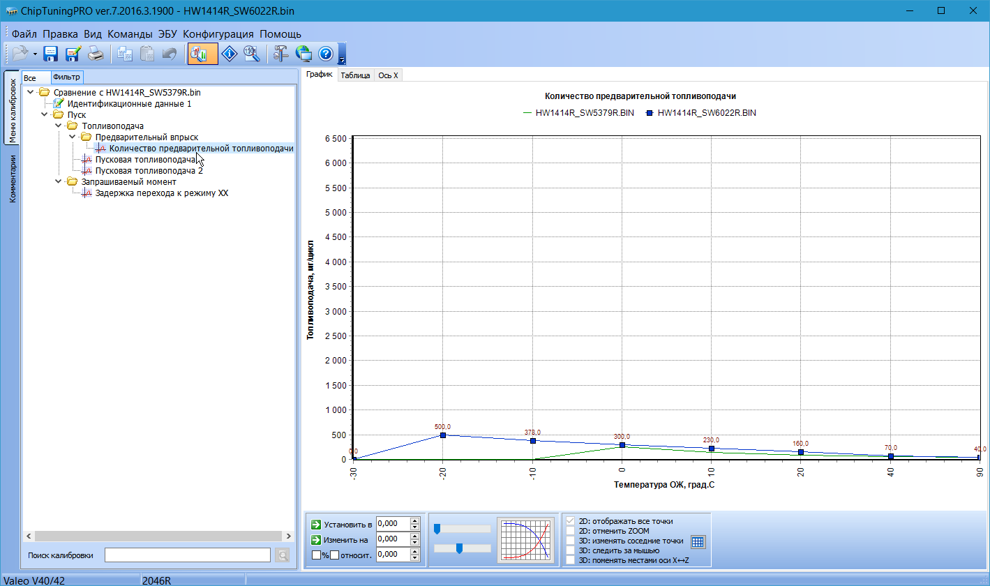

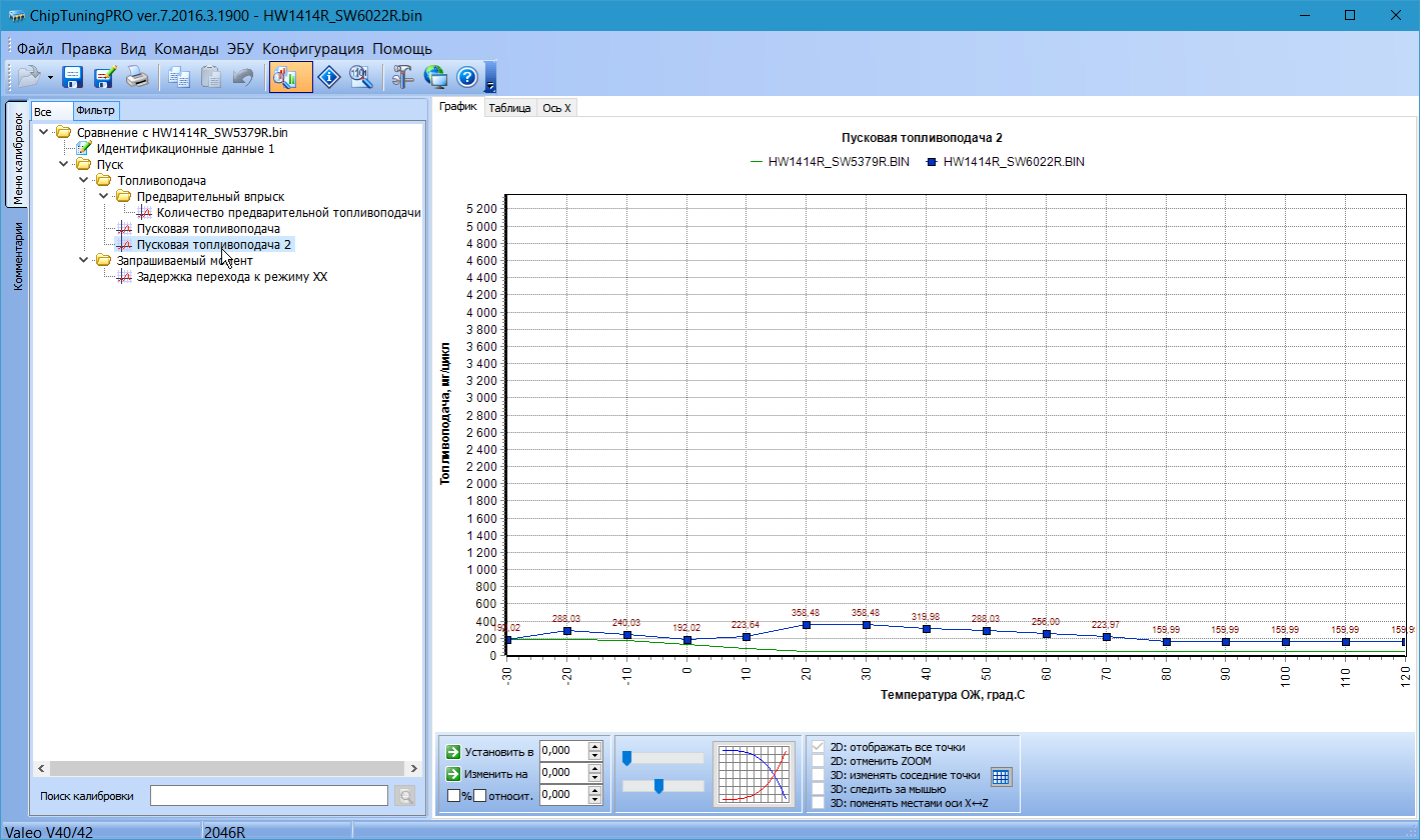

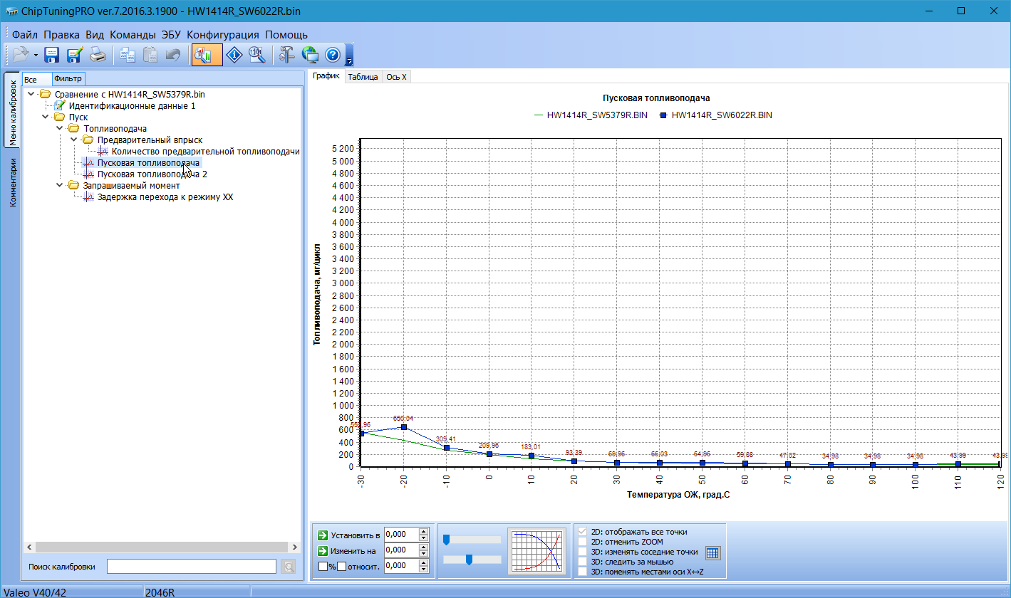

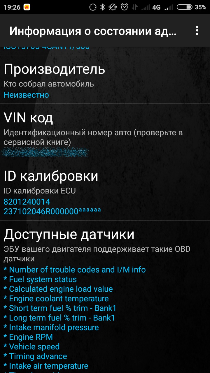

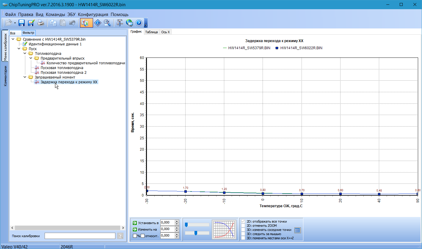

Я все таки успел проверить прошивку до окончания морозов. Машина сегодня была не нужна, но завтра по прогнозу морозы должны начать спадать.
Вчера утром снял аккумулятор с зарядки, ну в общем уже не не с зарядки, а с "хранения" режим "качели" 13,8В-14,4В ток 1А. Сегодня утром что бы не потеплело пошел с аккумулятором на стоянку в 9.00. Задача - проверить прошивку залитую ОД от не завода в мороз по тех решению Рено. Прошивка не тюнинговая, а самая что не на есть официальная. Хотя чиптюнеры уже предлагают свои на ее основе. Ссылки давать не буду, найдете если нужно. Номер прошивки для
рестайла 2.0 4х4 МКПП
1214S
. Стоковая была 8097R. Номер калибровок то же изменился! Прошил ОД в ноябре. Почти уверен, что подобная есть и для автомата Дастера и Каптюров. Архив местной метеостанции показал чуть больше -35*С, мой термометр в метре от стены -31,9*С. До этого две зимы заводился так: до -25*С - вообще без проблем, -27*С - заведется, но уже с трудом. -30*С будет давать вспышки, но 95% уже не заведешь. Не заведешь из-за перелива. Как и писал ранее в этой теме ИМХО это прямой косяк стоковой прошивки на рестайл. Зачем это было сделано - вопрос?
Поставил аккумулятор и машина завелась почти с полпинка. В принципе такого я и ждал, от новой машины когда ее покупал
, а не такой засады с заводкой в мороз от Рено. Натаскался я аккумулятор от души за эти две зимы. Но... выводы делать рано. Хоть машина и стояла на морозе почти полторы недели, было и под -40*С ночами, аккумулятор при старте был свеженький и комнатной температуры. Но... Результат, скажем так, дает надежду.
Ты посмотри козлы, торговали машинами (Дастер и Каптюр) два года и заложили мину...
На всякий случай снял видео старта в -30*С, но так, как с YouTube не дружу, напишите в личку, кто сможет выложить и дать ссылку сюда, если это кому то интересно.

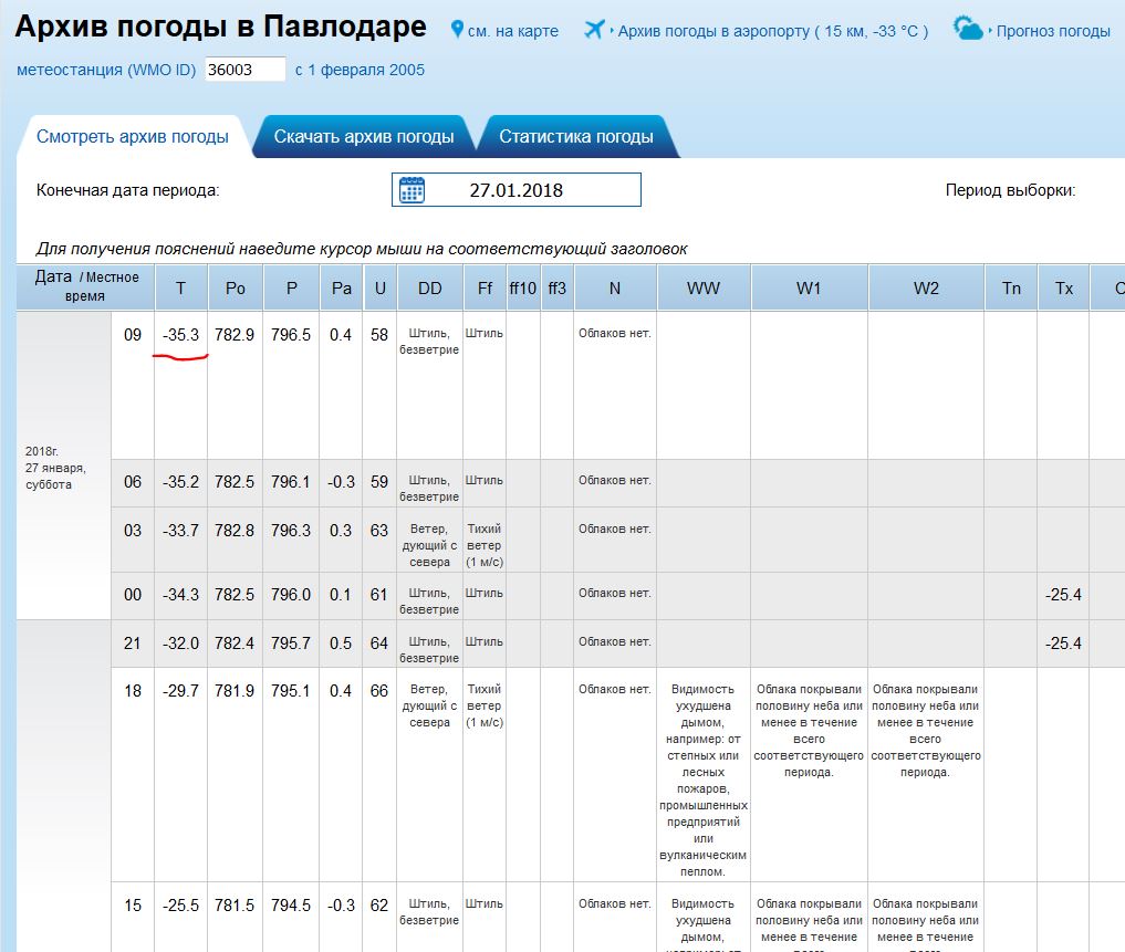

Scorp 3
Scorp 3
Прально я понял, что завелась при <-30 с полпинка с заряженного аккума, а раньше были проблемы с заводом при более высоких Т? Разница в степени зарядки акк?
Раньше при -30 завести было почти не реально. Давал редкие вспышки и переливал. Аккумулятор тут не причем, просто указал все нюансы.
Olir
Scorp 3, а кто вам ставил эту прошивку?

Scorp 3
Ждем теста с заряженным, но замершим аккумом. Это как раз завтра будет
