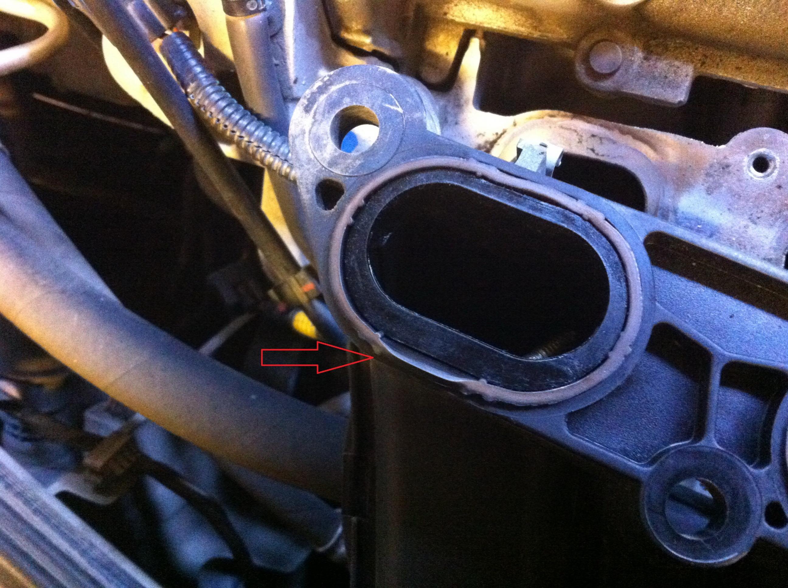

Сегодня вот надо было снять впускной коллектор(ключик под него упал
), Короче открутил все болтики, отсоеденил датчики! И вот что обнаружил:
http://www.dusterclubs.ru/vb/attachm...1&d=1413307851
Одна прокладка под четвертый цилиндр немного замята. Вполне возможно, что там на холодную и подсасываеться воздух. Вытащил ее вертел всяко разно, ощющение такое, как будто глубина паза под нее в этом месте маловата. Ну я ее перевернул и вставил на место. При обратной сборке прижимал аккуратно, чтоб не загнуло опять. После сборки когда завел, обороты ХХ сейчас колеблються в пределах 10-15 об\мин(по мультитрониксу), до этого было 20-50 об\мин. Ну это конечно наблюдение одного вечера только. Дальше будем посмотреть. Т.к. снимал коллектор то и болты все посадил на герметик, где масло с головки выдавливало и дросель почистил.
