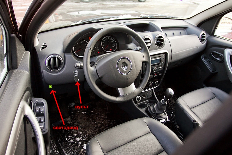

А что за пульт ? Фото если можно !!
У меня сделано как на фото (фотки небыло, поэтому пришлось зафотошопить), мне так удобней было, хоть самого пульта за рулём не видно - пальцем попадаю безошибочно и светодиод не отвлекает и не слепит ! Хотелось обойтись без сверления и чтоб не сильно на виду был!

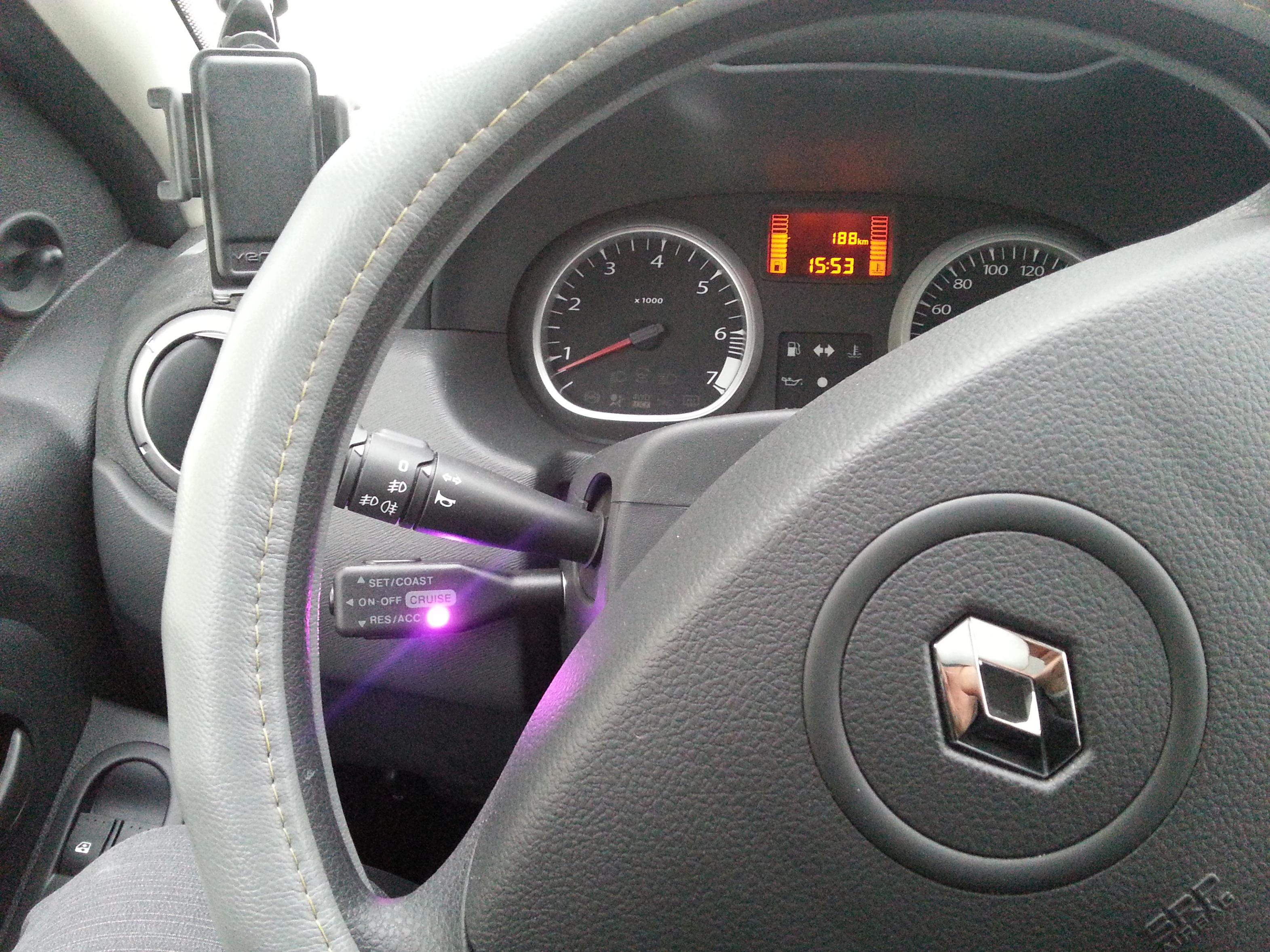

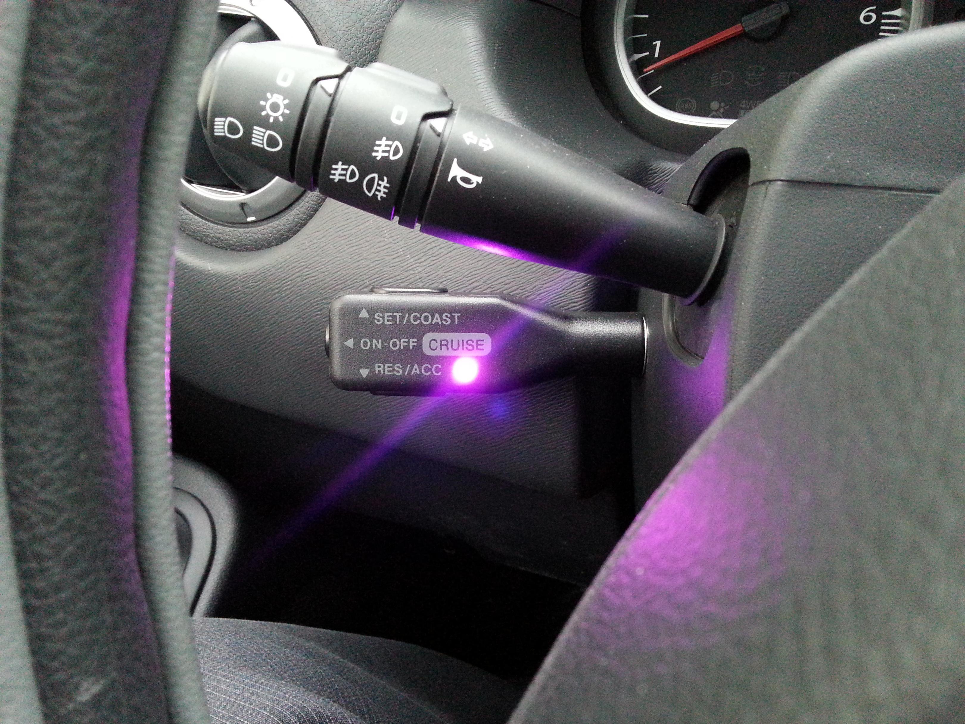

У меня установлен так:
ID:	46405   Нажмите на изображение для увеличения

Если ездить с включенным светодиодом , надо что бы спица руля его перекрывала. Диод очень яркий. У меня он выключен.

Я себе тоже поставил круиз. все работает без нареканий. Штука очень удобная . Ставил сам, ничего сложного там нет. Правда светодиод реально очень яркий,у меня он перекрывается рулём,но в поворотах все равно неприятно глазам. Сделал фотки что куда паял, можно посмотреть в моём дневнике на Драйв.ру. ссыль в подписи.
