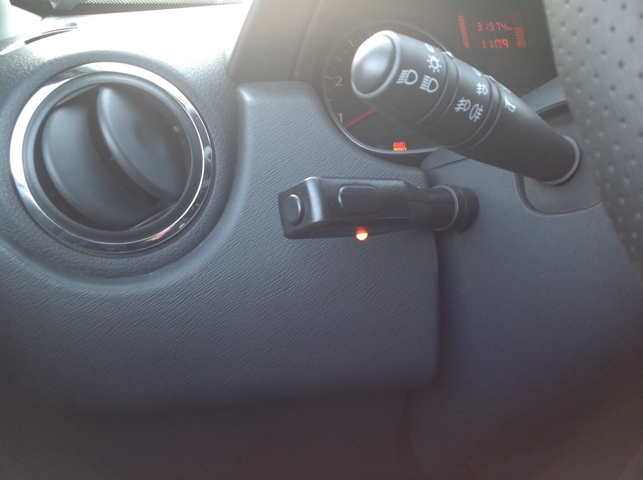

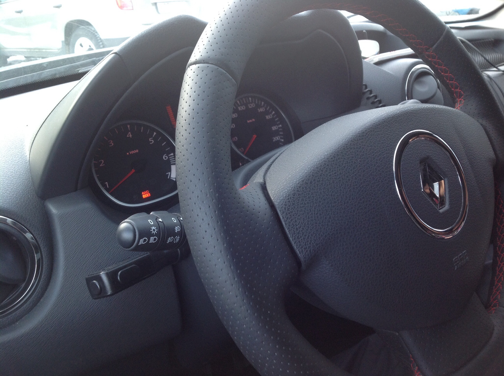

Я поставил так а светодиод дает свет в бок и подсвечивает дверь и кнопки стеклоподьемников , как доп подсветка мне не мешает.
23.02.2014, 16:27
#422
Регистрация: 21.04.2013
Сообщений: 1,426
Время онлайн: 2 мес. 2 нед. 1 д. 9 ч. 58 мин. 57 сек.
: 1927
Был(а): 09 июн 2025 20:52
Адрес: Москва-Троицк
Re: Круиз-контроль
Правда сделал на скорую руку на скрутках , неокозалось пояльника под рукой, потеплеет, буду искать возможность все пропаять , все работает, приблудой очень доволен.
