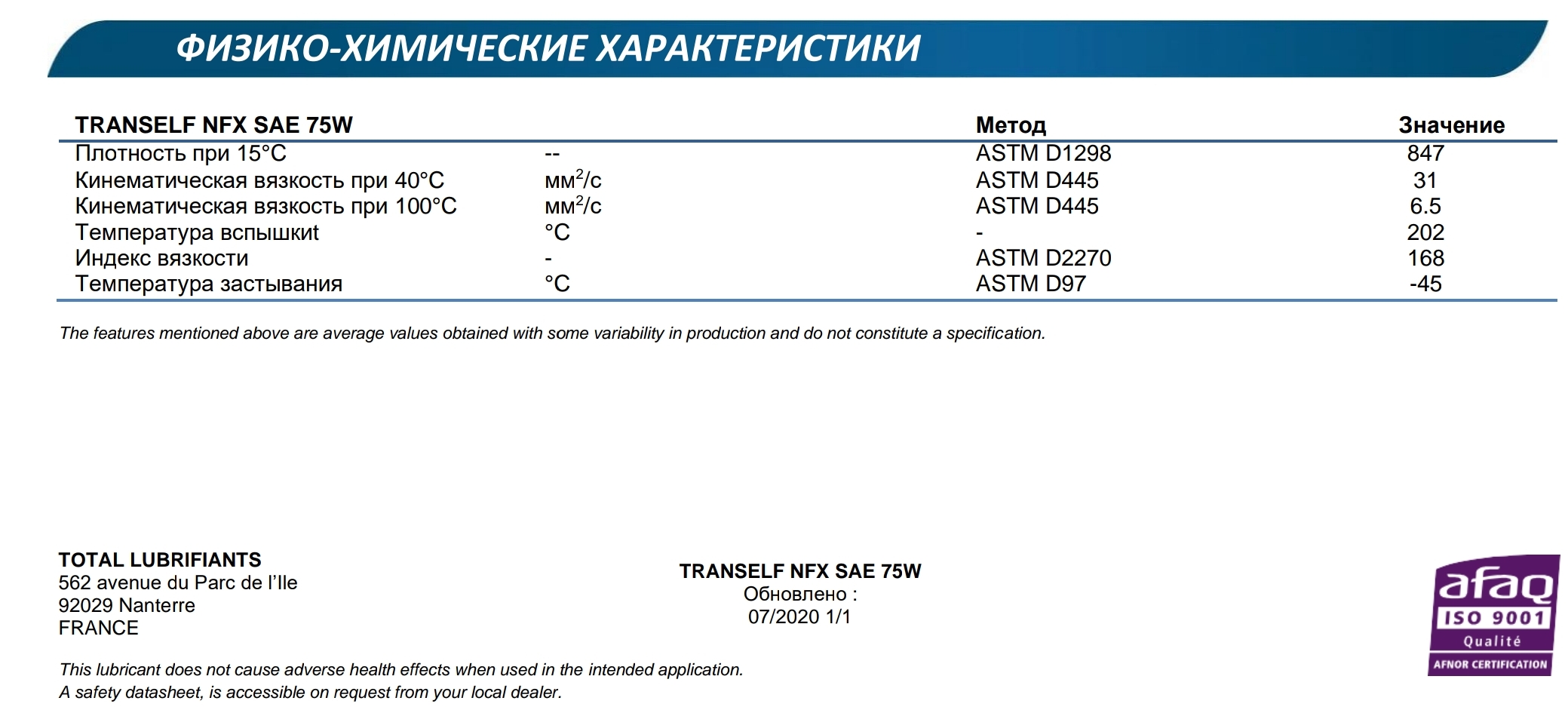

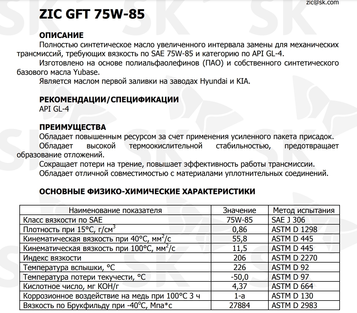

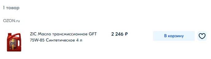

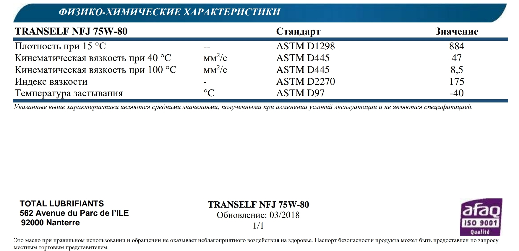

Кто заливал в нашу мкпп масло ZIC GFT 75W-85 GL-4? Пишут, что оно годится лишь для пенсионерской езды. Если быстро ездить и быстро переключать передачи, то происходят закусывания и хрусты. Это конкретно про коробку TL8. В JR5 и JH3 данное маслое судя по отзывам заходит идеально.
Заказал 5 литровку на Озоне за 2246p, теперь думаю отменять заказ или нет.
Вот еще таблицы для сравнения с NFJ и NFX
Залил на 40000. Никакой разницы с заводским маслом не почувствовал. Летом езжу динамично (у дам сумочки с коленок слетают иногда) но не больше 120 по трассе. Зимой спокойно пенсионерю. "закусывания и хрусты" - не, не слышал. Масло брал там же у продавца Озон. Все признаки оригинальности в наличии.
Да, в сравнении с NFX (у меня залито, на нем пройдено суть менее 15 тыс) вязкость побольше.
А почему 5 ти литровку? Там же 4л https://www.ozon.ru/product/zic-masl...4-l-140323013/
И продавец Озон ?

Madi, да, не 5, а 4

Madi, да, не 5, а 4
Странно. Если Вы покупаете у продавца Озон (не доставщика, а именно продавца, так как он оф дилер), то почему у Вас сумма меньше.? У меня выдает 2315 по карте озон.

Значит склад находится ближе ко мне.
Чудеса ценообразования. Пока читал и думал брать не брать , масло стало по 2030 руб. Взял.
