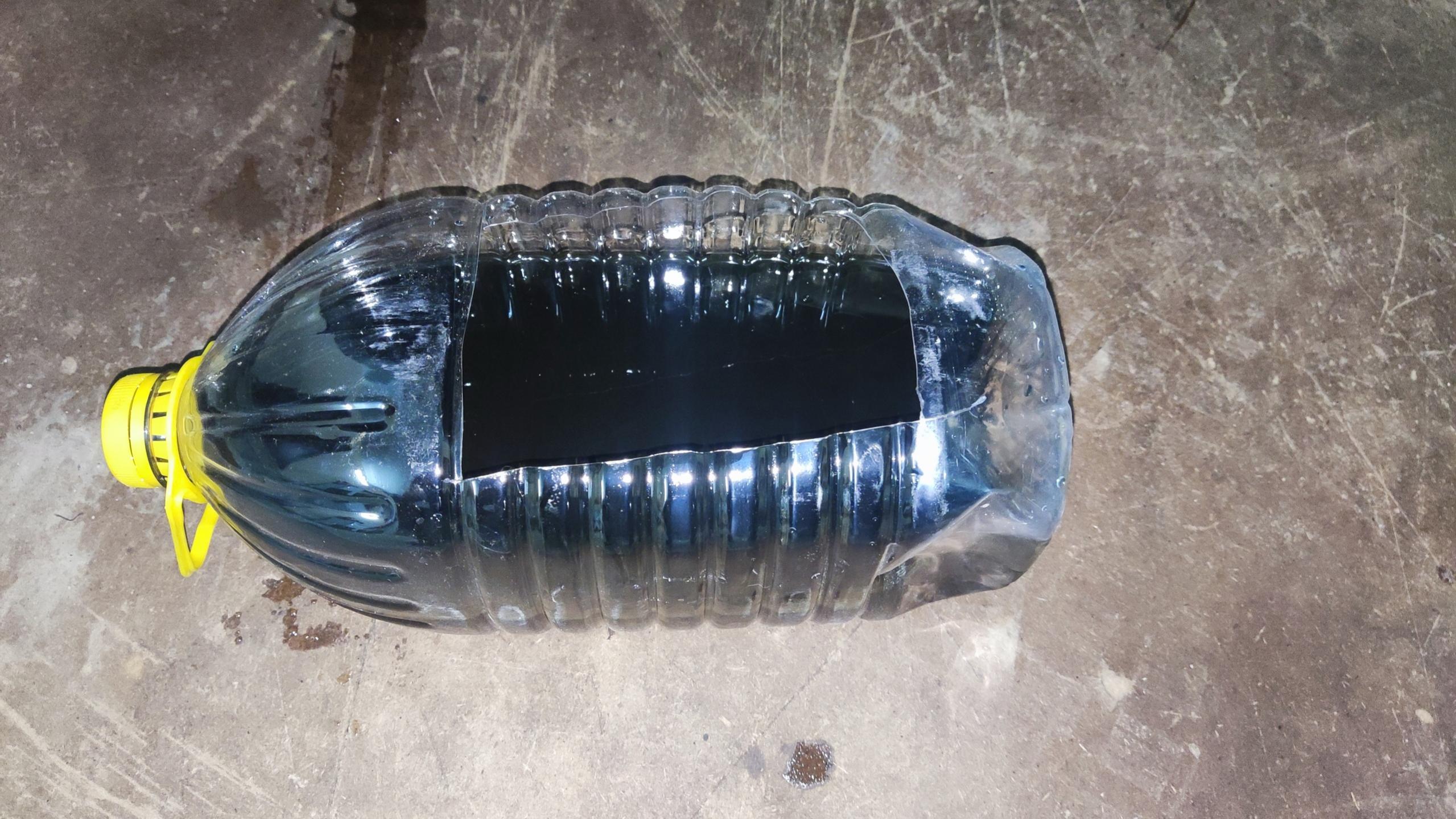

Поменял масло в коробке на ZIC GFT 75W-85. Залитое 70-80 тыс.км. назад масло Neste Pro Gear 75W-80 превратилось в непонятную чёрную жижу без запаха трансмиссионки. Масло будто бы подгорело.

Сообщение от Сергей159
Неплохо бы сфотографировать через пару дней на просвет когда отстоится.

Сообщение от mario
Уже вылил в 20л канистру с отработкой

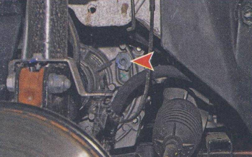

Всем привет!
Попросил на очередной проверке ходовки заодно првоерить еще масло в коробке, редукторах и т.д.
Мне сообщили, что требуется долить масло в коробку.
В свое время (05.06.2019) менял масло везде после 5 лет эксплуатации и на 41308 км.
Заливал: Жидкость трансмиссионная Elf NFJ 75W80, 1 л, розлив (для МКПП).
Прошло почти 4 года и намотал еще 26100 км. Т.е. в итоге машине 9 лет и 67400 км.
Позвонил в фирму, где всегда есть запчасти для Рено - оригинал и аналоги.
Счас данное масло NFJ стоит 2500 р. за 1 л. Стал искать в Автодоке и не нашел такого масла - только NFX. Как я прочитал, что это масло более жидкое и плюс, что мне очень не понравилось, оно рассчитано для других металлов используемых в коробке. Всё это прочитал, когда искал, куда делось NFJ и почему его заменили на NFX. Люди в форуме подозревают заговор.
Позвонил опять в фирму, где обычно ремонтируюсь и иногда что-то и покупаю. Выяснил, что у них есть NFJ и NFX в банках 5 л. А т.к. требуется 3 л, то они остаток в 2 л продают по отдельности. Но у них есть (вроде бы) и в банках 5л и банках 1л типа как родное.
И вот чешу репу и думаю, че делать-то? Что-то мне совсем не кажется, что цена 2500 р. за 1 л - это разумная цена или хотя бы на грани. :-) Учитывая, что масло NFX стоит 1300-1500 р. в Автодоке.
Не нашел нигде масло NFJ и тут 2 варианта:
То ли, купить в этой фирме за 2500 р. и не париться. А в 2024м году поменять все масла на Elf или что-то другое подешевле. А то покупать масло ELF для коробки получается аж 7500 р. И плюс еще масла для редуктора, которые тоже вроде недешевые. А попа не треснет?!.
То ли, сразу уже купить другое масло подешевле (не дожидаясь 5летнего интервала) и заменить все масла. Устал уже все обчитывать и проникаться во все эти дебри.
Может подскажете, что делать в данной ситуации?

Сообщение от Arcadav
Самому бы глянуть, сколько нужно долить, м.б. забить, не так все страшно?
ЗЫ, сам 10 с лишним лет в коробке масло не менял, просто мониторю раз в два года уровень, прозрачность, светлость. В угловом и заднем диффе сменил разок для профилактики

Сообщение от Strusto
Честно, даже не представляю где и как посмотреть этот самый уровень. Моторное, слава Б-гу, знаю как смотреть, а вот коробки и редукторы.
Посмотрел, как это посмотреть. Думаю, не найду. Да и ямы илм подъемнкиа нету. Придется довериться мастерам.
Думаю, не найду
Что там искать. Поддомкратил, открутил левое переднее колесо. Фонариком посветил, закрутка бабочка. Может пассатижами придется помочь, если сильно закрутили. Дальше палец или стяжку туда сунул:-) Должно быть до краёв.
